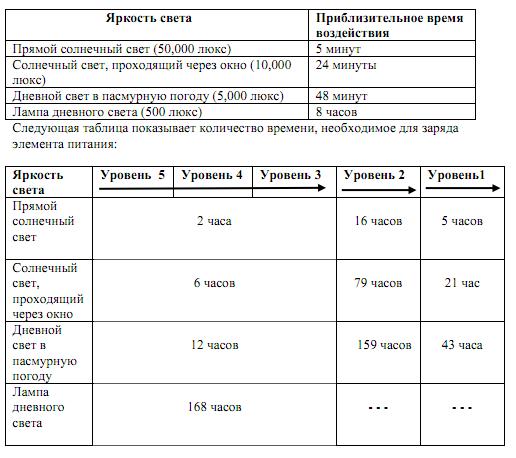

Из инструкции:
Прямой солнечный свет
Уровень 5; Уровень 4; Уровень 3 (L) 2 часа
Уровень 2 (М) 16 часов
Уровень 1 (Н) 5 часов
Из чего следует, что с уровня L до уровня М нужно 16 часов на прямом солнечном свете, а с уровня М до уровня Н - 5 часов на прямом солнечно свете.
Зачем часы держать "на ярком солнце" 48 часов? И каков тогда световой день?

Из инструкции к G-9300 (Модуль 3261 и 3281):
Тип файла: pdf 3261.pdf (343.2 Кб, 141 просмотров)
