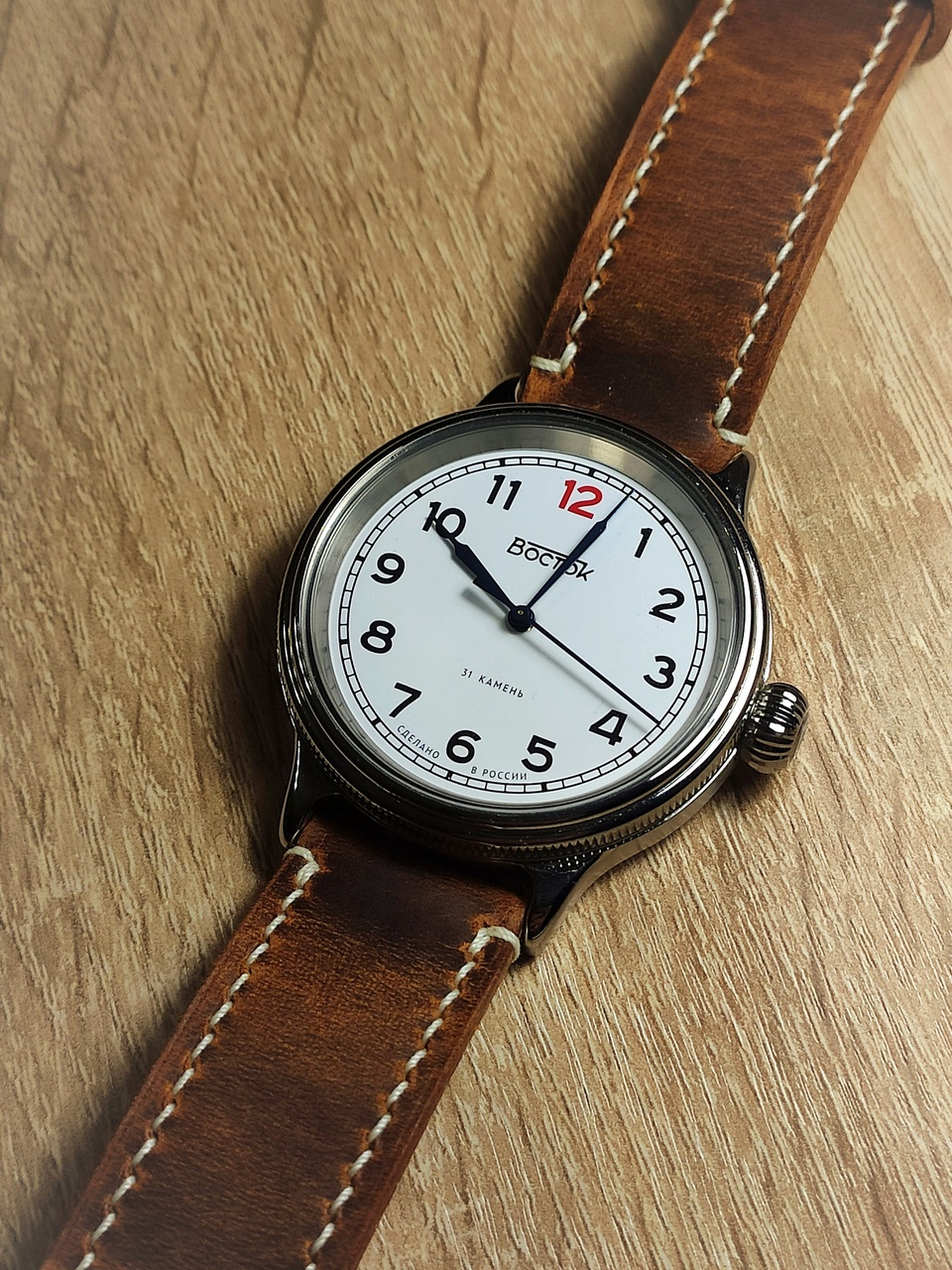

Сообщение от Eugene Hot Посмотреть сообщение
Впрочем, я бы глянул, как эта щель смотрится, на 540-м корпусе мне нравится, в тему, как у хэмилтонов.
Не вижу на вашем фото никакой щели.
Модель 540533 идёт с мех-ом 2415.00 - не нашел информации по нему.
На ваших часах стоит 2409А (он же 2409) без календарного моста? Вы проверяли, что без моста? Для этого надо цифер по стрелками снимать... У Буялова есть фото, где в корпусе 68 через прозрачную крышку видна надпись 2409А. Но он сам говорит в комментариях, что мост календаря нужен. Т.е. там особо не заморачиваются - взяли 2409А, доустановили мост и поставили в часы. А то, что надпись на мех-ме не соответствует действительности, им пофиг.
Сообщение от GRU666 Посмотреть сообщение
Самые кривые у меня были БЮА второй серии, одни из самых дорогих. На ЧЧЗ прямой связи нет.
Бронзовая Амфибия - единственная, которую я носил в ремонт.

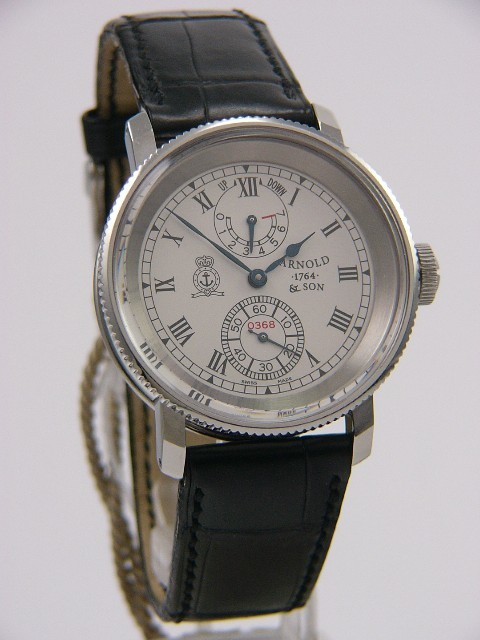

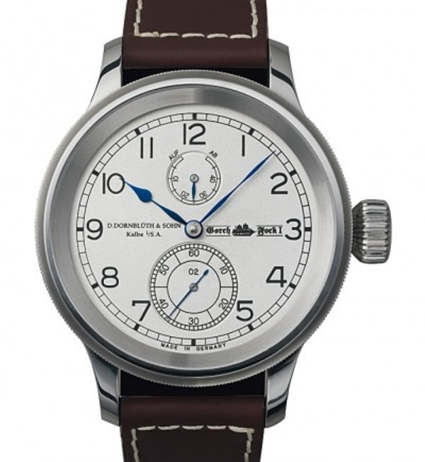

Юбилейки - дешёвые часы за дорого на хайпе.
Название: ARNOLD & SON _TimekeeiperLE.jpg
ID:	3448366   Нажмите на изображение для увеличения
Название: D.DORNBLÜTH & SOHN – «Gorch Fock I».jpg

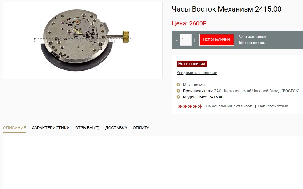

Глубина вроде такая же, кольцо-то стандартное.
Если верить Мераному, то 2415.00 не имеет календарного моста, поэтому замена его на 2409 прошла гладко и безболезненно.
ID:	3448368   Нажмите на изображение для увеличения
Название: Буфер обмена010.jpg
