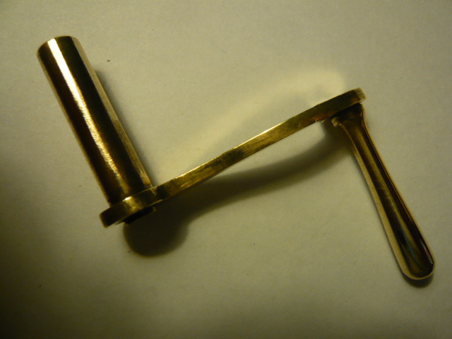

Это все понятно. Я тоже надфилем, а в конце долблю оправкой квадратной из твердосплава.
Ключи делаю так.Засверливаю с одного конца диаметром равным стороне грани вала,с другого диаметром равным диагонали грани.Участок меньшего диаметра оставляю 5-10 мм в зависимости от калибра ключа.Надфилем выпиливаю квадрат.На другой конец пробку на мягкий припой,ручку и т.п.
Также делаю и регулировочный ключ для каминных.Там достаточно рабочий участок оставить 1-2 мм и подготовить надфиль,обточив его с двух сторон.
Для крупных часов делал ручки деревянные.

Я квадрат делаю так же.

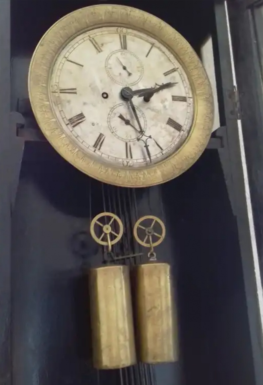

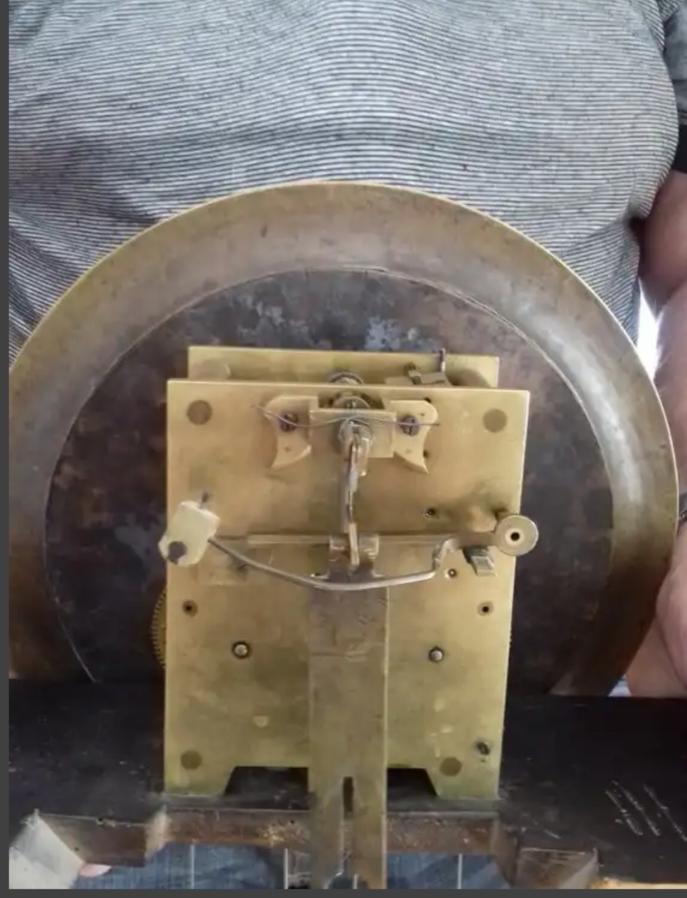

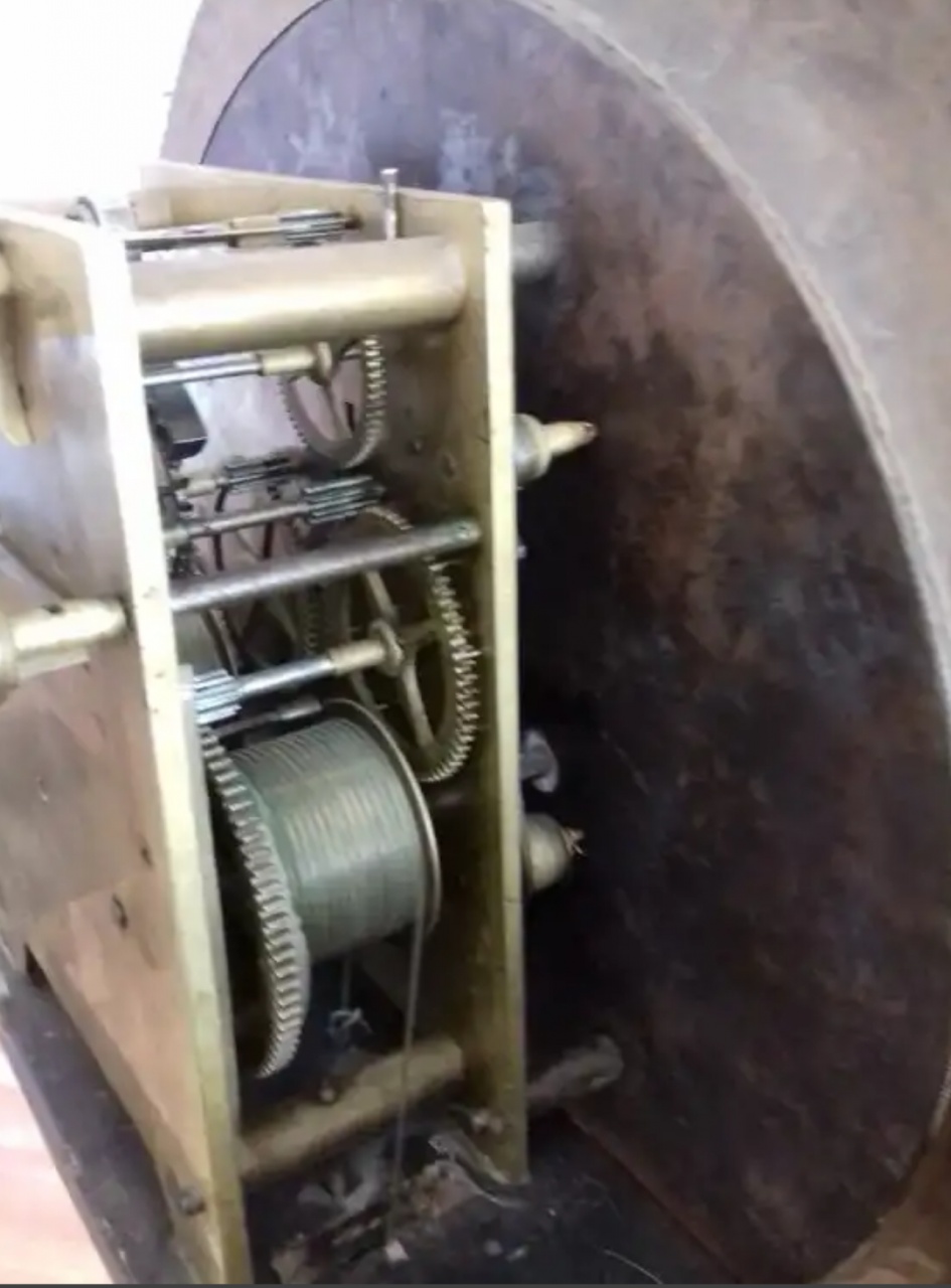

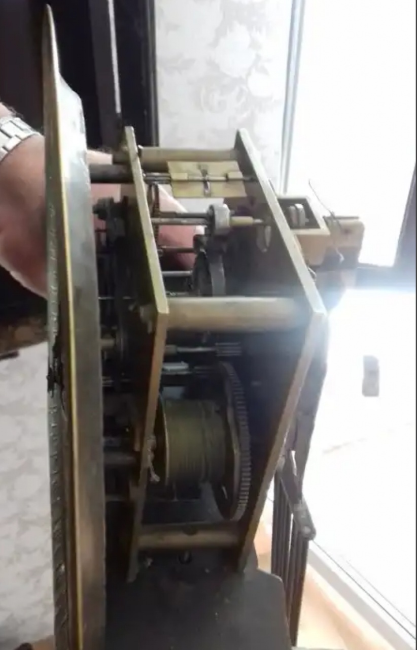

Такие часы показали

Хороши !
Только что-то меня мост анкерной вилки смущает и с подвесом маятника (на русских его вообще не должно быть) и поводком нахимичили.
------- ДОБАВЛЕНО ЧЕРЕЗ 10 МИН --------

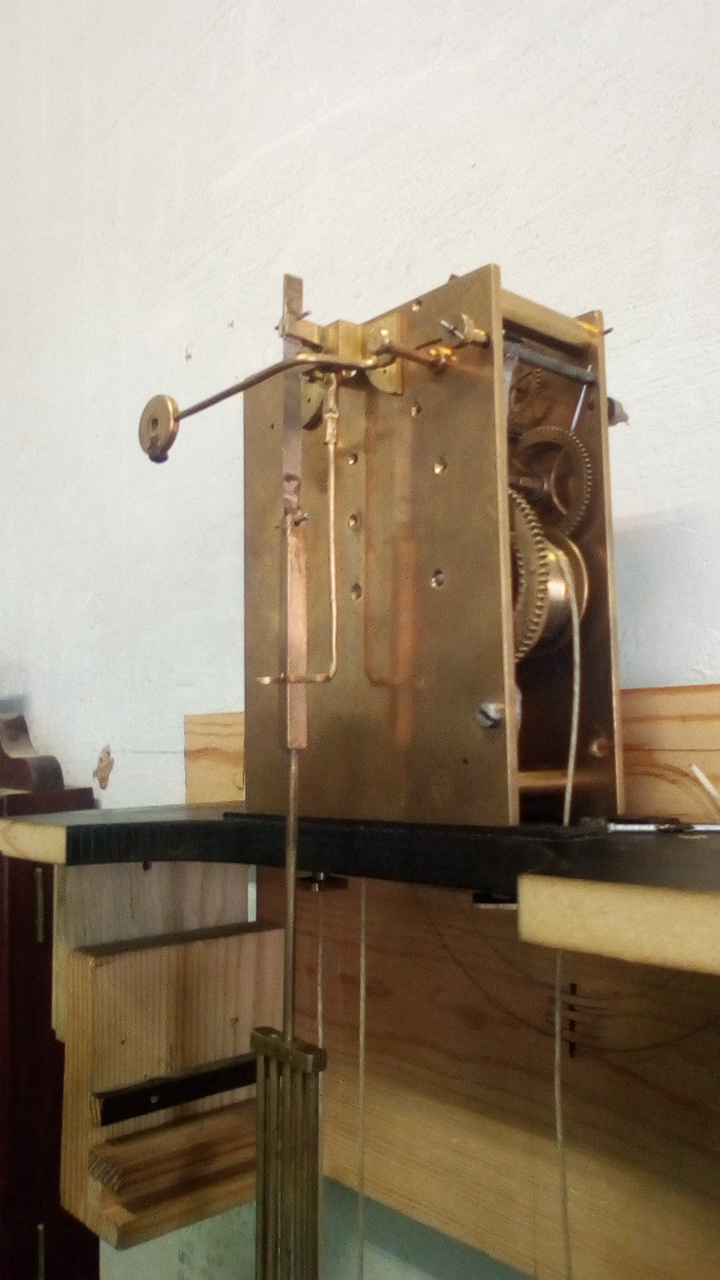

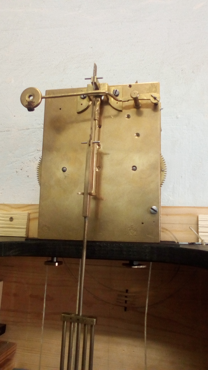

Вот так должно быть
