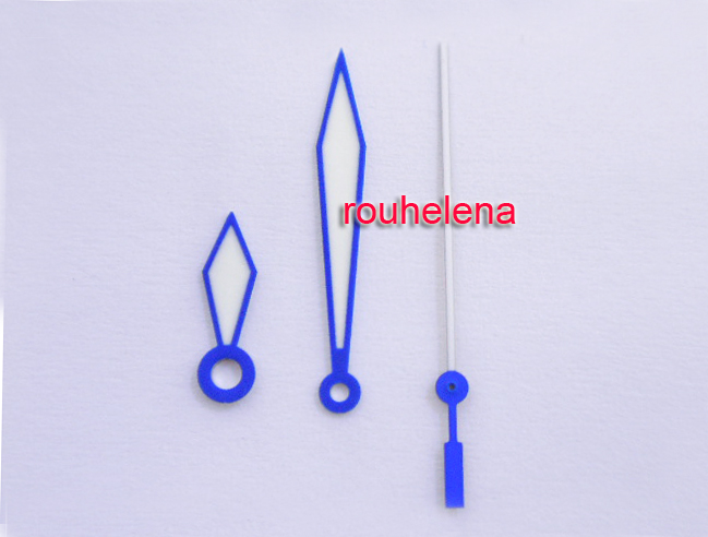

у Athaya стальные: Нажмите на изображение для увеличения
у Helenarou нет: Нажмите на изображение для увеличения

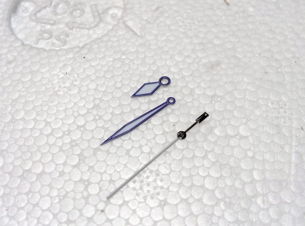

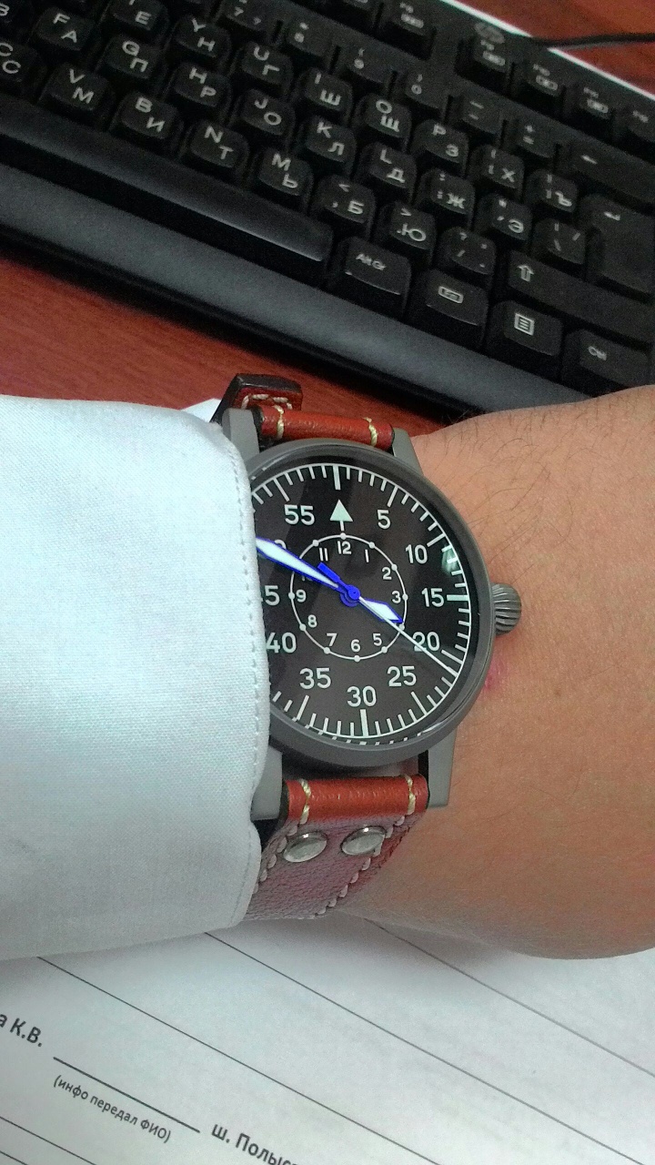

В общем вот так получилось.

Сообщение от nort42 Посмотреть сообщение
Вложение 1114651Вложение 1114652
Кстати проект начался с малого, уважаемый форумчанин void любезно подарил стрелки, за что ему еще раз поклон!!!
И тут Остапа, т.е. меня понесло ...
http://forum.watch.ru/showpost.php?p...59&postcount=1

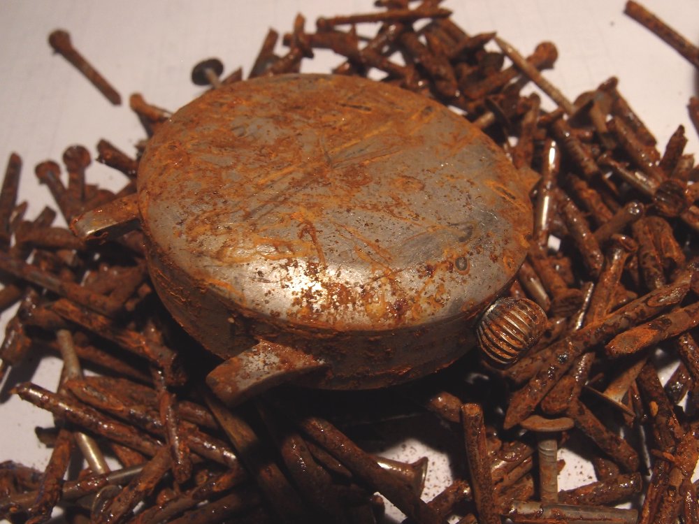

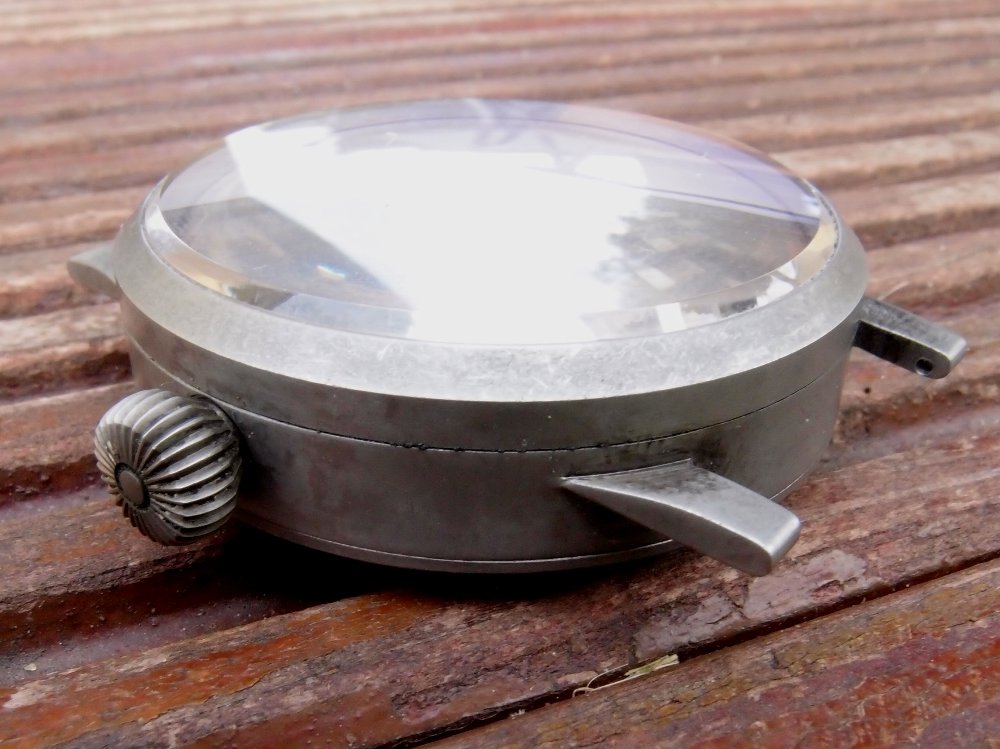

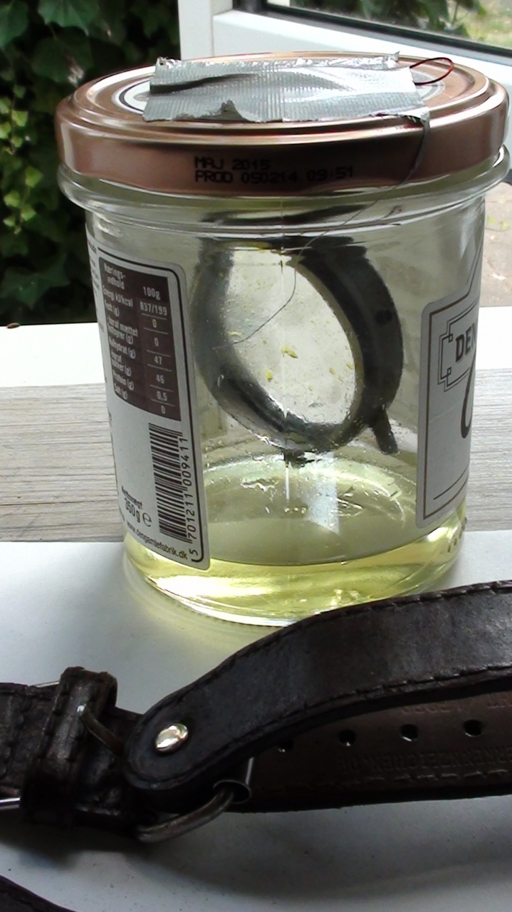

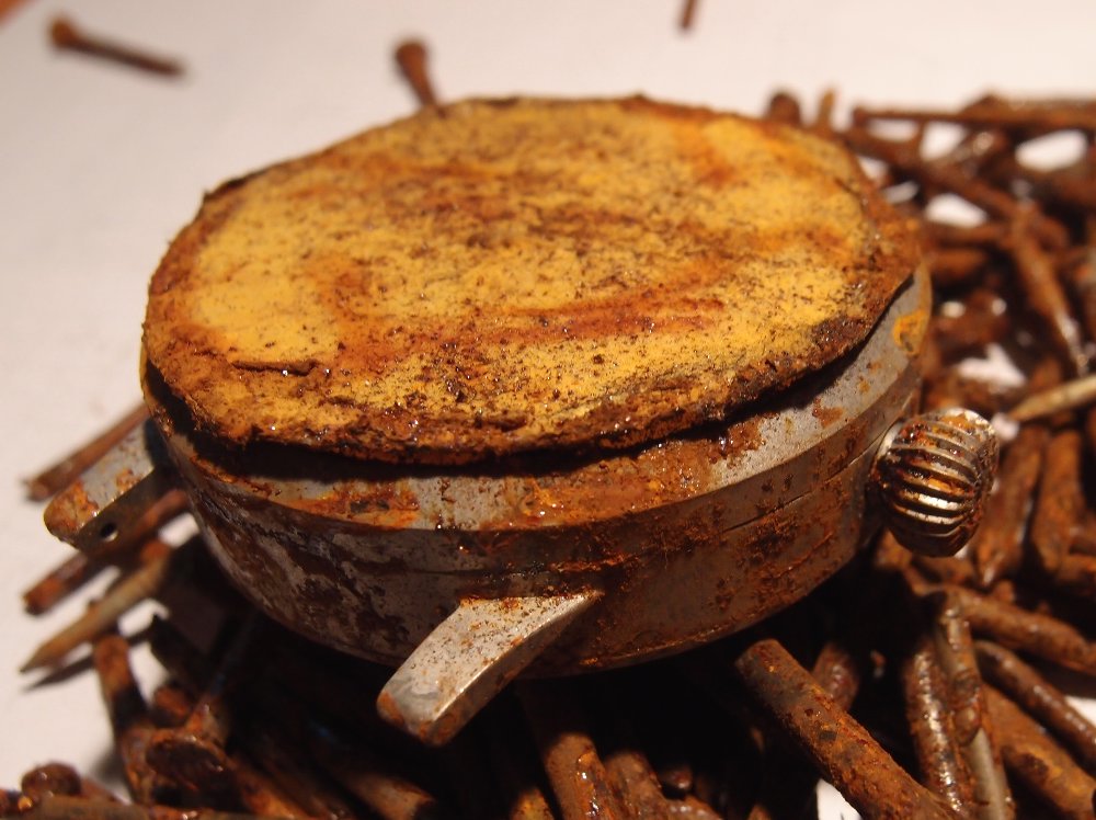

некоторые винтажат корпус вымачивая его в электролите, ржавчиной:

А если в парах соляной кислоты травить? Я тут почитал, что возможно окислять в банке с кислотой, то есть в парах. По первой фотографии видно, что стекло не снято. Интересно, как антиблик это перенес.
Можно ссылку не ресурс?
