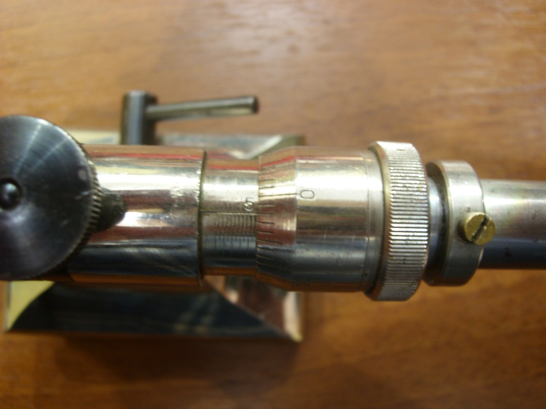

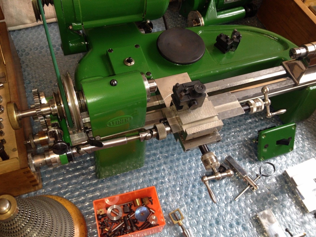

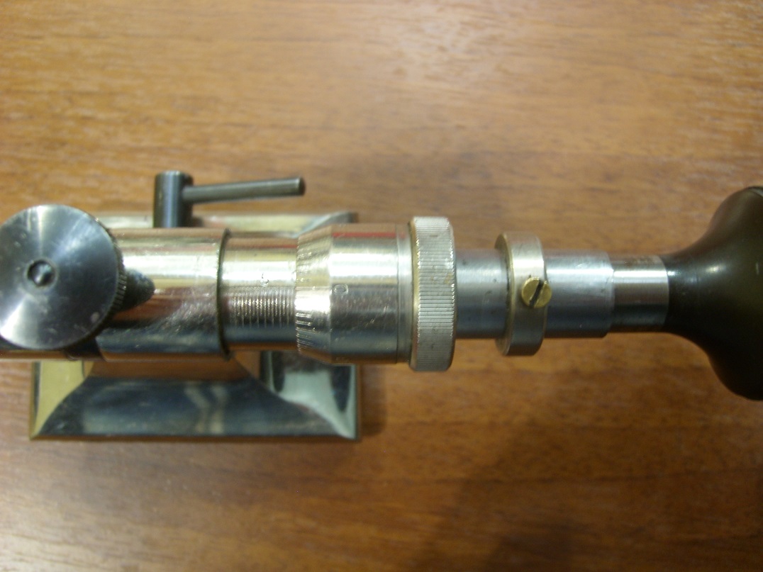

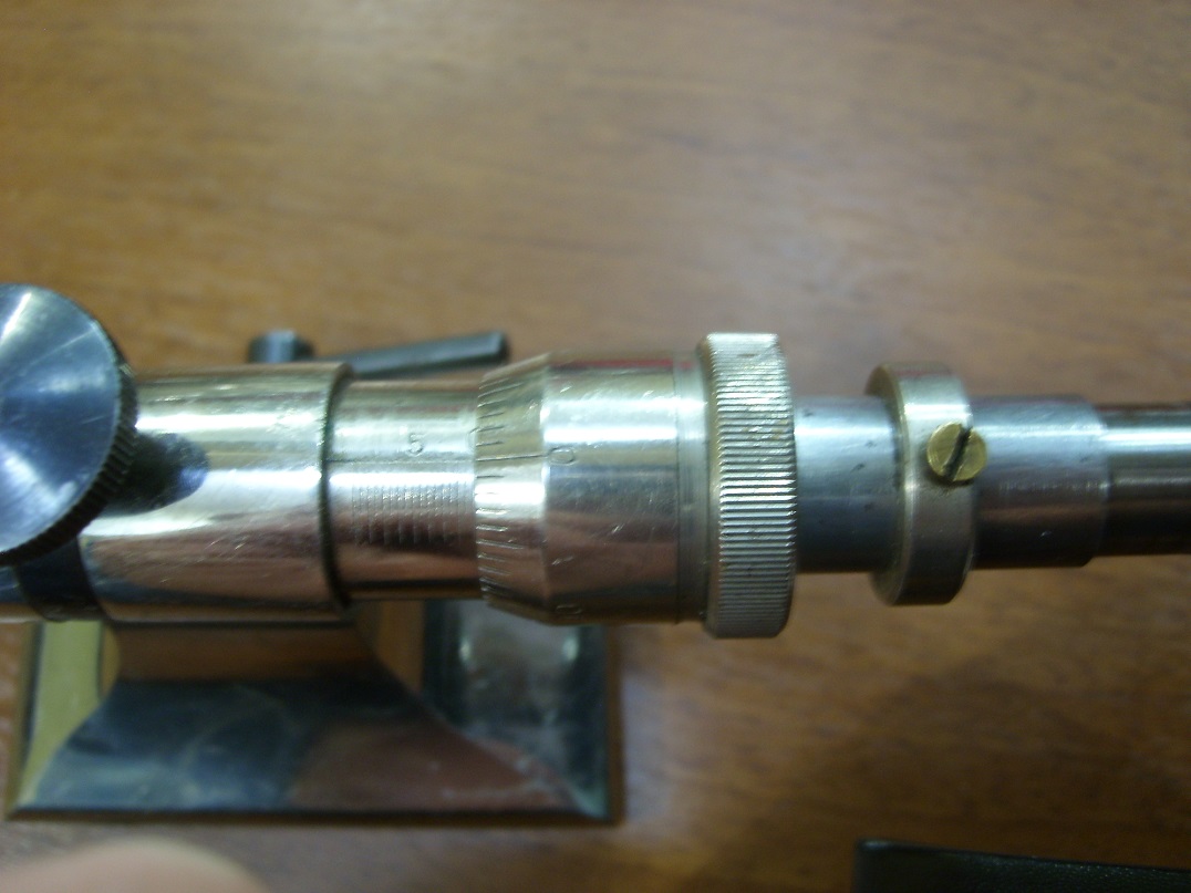

Leinen WW83
ДляАлекс
Алексей, только сегодня увидел Ваш вопрос по Лайнену,- отвечаю.
В этой задней бабке утеряно упорное кольцо, поэтому возникли сложности с пониманием принципа работы. Кольцо примитивное и изготовить проблемы не составит. А работает просто,- к примеру, необходимо засверлить заготовку на заданную величину, пусть 3,02 мм. Выставляем заднюю бабку ближе к заготовке, пиноль, с зажатым сверлом, выдвигаем вперед, до касания сверлом заготовки, после чего ослабляем винт упорного кольца, сдвигаем его до упора в отсчетный барабан, выставленный на нулевую отметку и зажимаем винт упорного кольца. Лимб отсчетного барабана закручиваем на необходимую отметку по нониусу (в нашем случае три миллиметровых деления нониуса и два деления лимба, после нулевой отметки), теперь спокойно подаём пиноль со сверлом вперед до упора кольца в отсчетный барабан и получаем отверстие запланированной глубины. При сквозном сверлении, без ограничения глубины, упорное кольцо смещаем в крайнее правое положение или вообще снимаем с пиноли.
По поводу прямоугольника обведенного красным,- на нем крепится пластмассовый опорный столик, просто для опоры кисти руки, при удерживании её с задней стороны станка, для примера фото страницы из брошюры станка Boley F1 с аналогичным столиком и мастера устанавливающего деталь. Станки Leinen WW83 разных годов выпуска или имели столик или выпускались без столика. В моих станках, на одном имеется столик круглой формы, на другом он отсутствует (изначально).

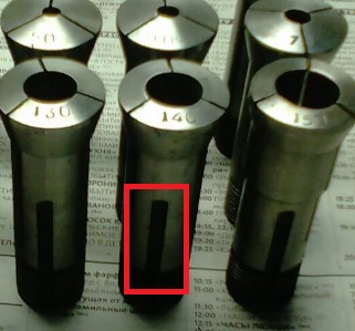

Здравствуйте, интересует вопрос по наличию шпоночного паза на цангах. Используется паз в работе станка по конструкции или для изготовления цанги?

Сообщение от Timesmoney Посмотреть сообщение
В работе и конструкции станка, являясь направляющей и фиксирующей

т. е. в шпинделе должна быть шпонка?
------- ДОБАВЛЕНО ЧЕРЕЗ 16 МИН --------

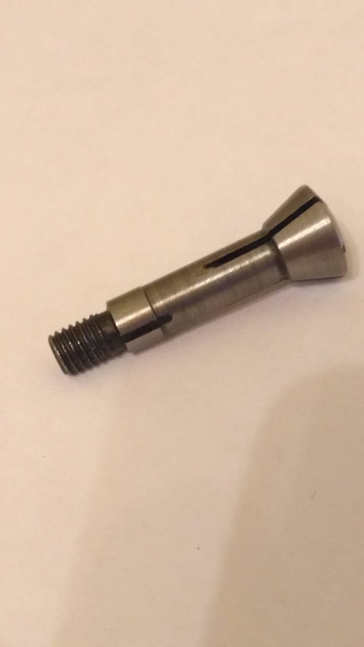

Вопрос видимо Душану: на фото цанги шпоночный паз. Какой может быть шпонка (круглой - по ширине паза или плоской на всю длину)

Простой вопрос если вы вставите какую- либо шпонку, тогда как вы закрутите цангу, там ведь резьба? Нужно сфотографировать шпиндель изнутри, может это направляющая.
Добрый день!
Обычно, в шпинделе находится штифт, под правым углом относительно оси шпинделя, который скользит в паз когда цанга входит в шпиндельное отверстие, служит для обеспечения точного помещения цанги каждый раз в том же месте чтобы не было биения.
С уважением, Душан

Сообщение от Vladi19 Посмотреть сообщение
Неплохо бы сфотографировать - но у меня его нет

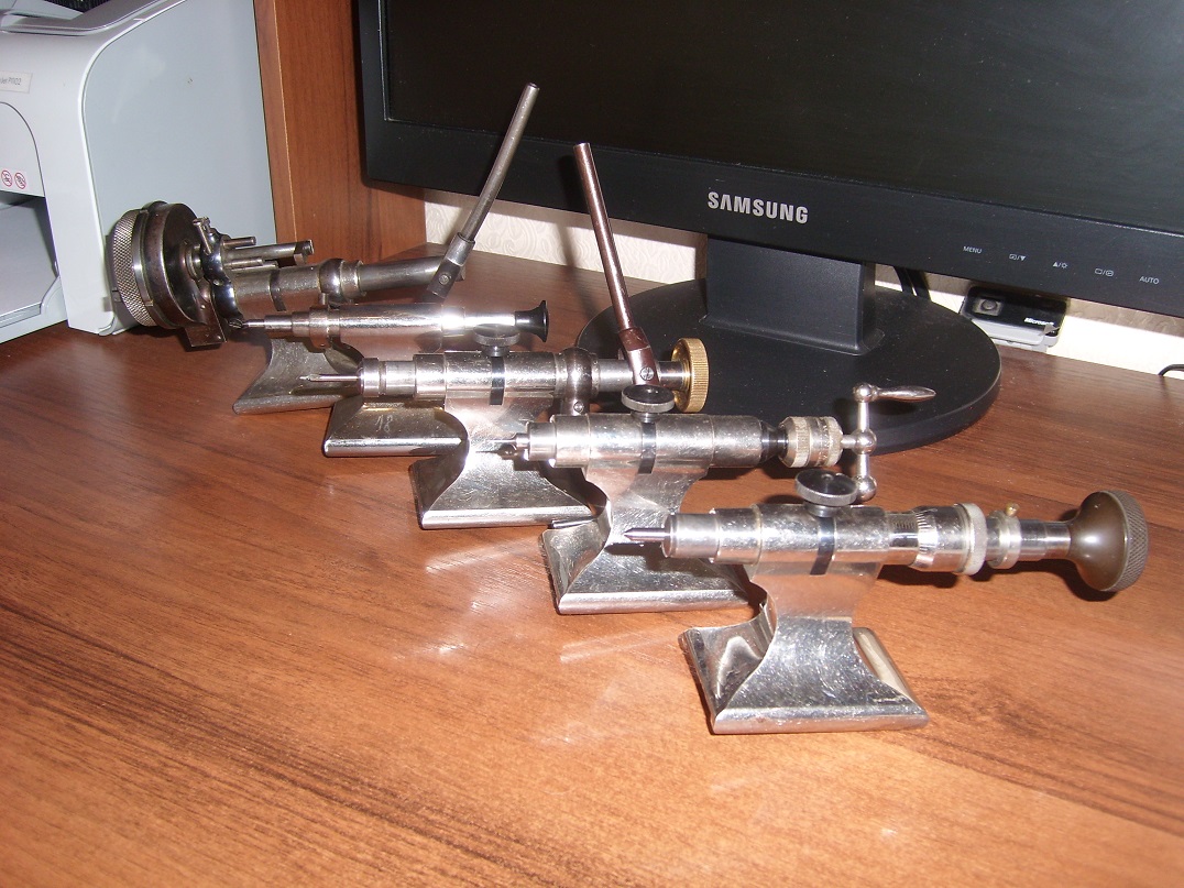

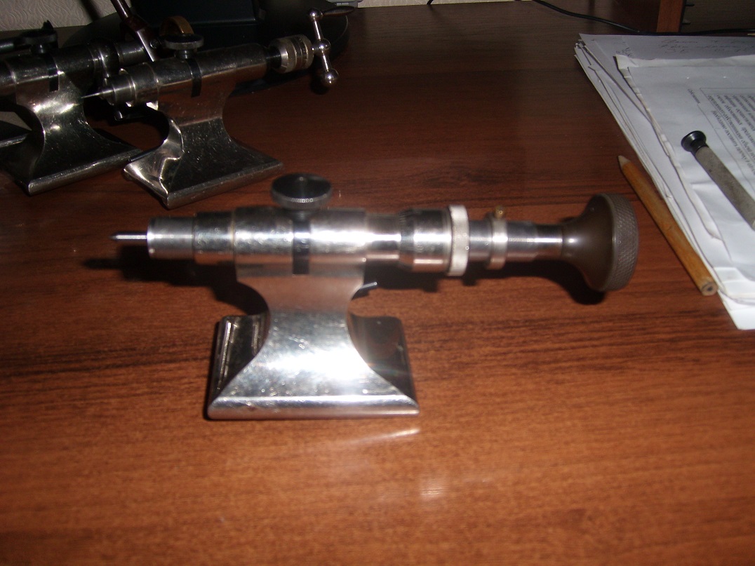

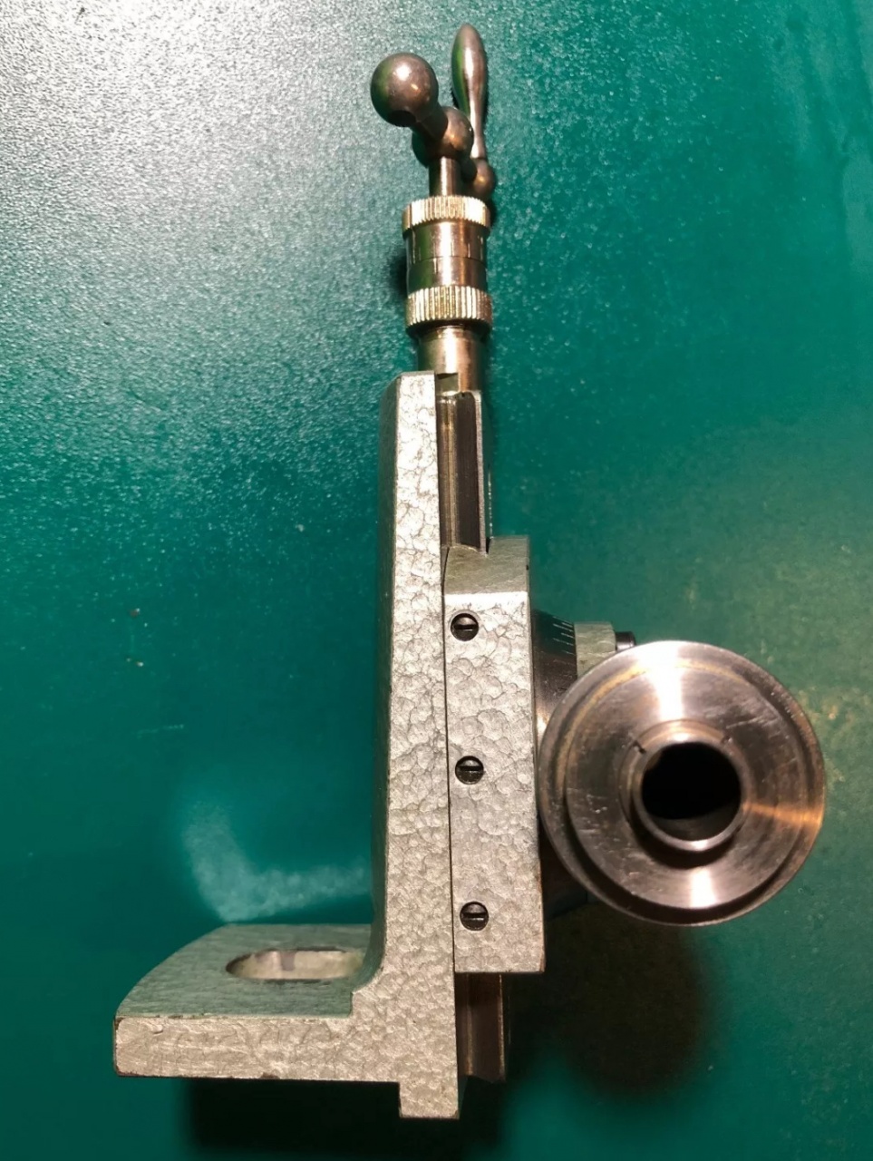

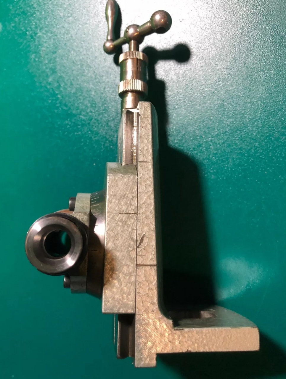

Душан Владимирович,
Во фрезерной приставке подшипник реализован стальная ось /латунная втулка? Без роликового подшипника?
Вроде и отверстие для масла вижу...
