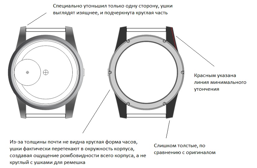

Сообщение от Svaroq Посмотреть сообщение
отметте на картинке, что вы имеете в виду, я не перерисовывал корпус.
Как-то так.

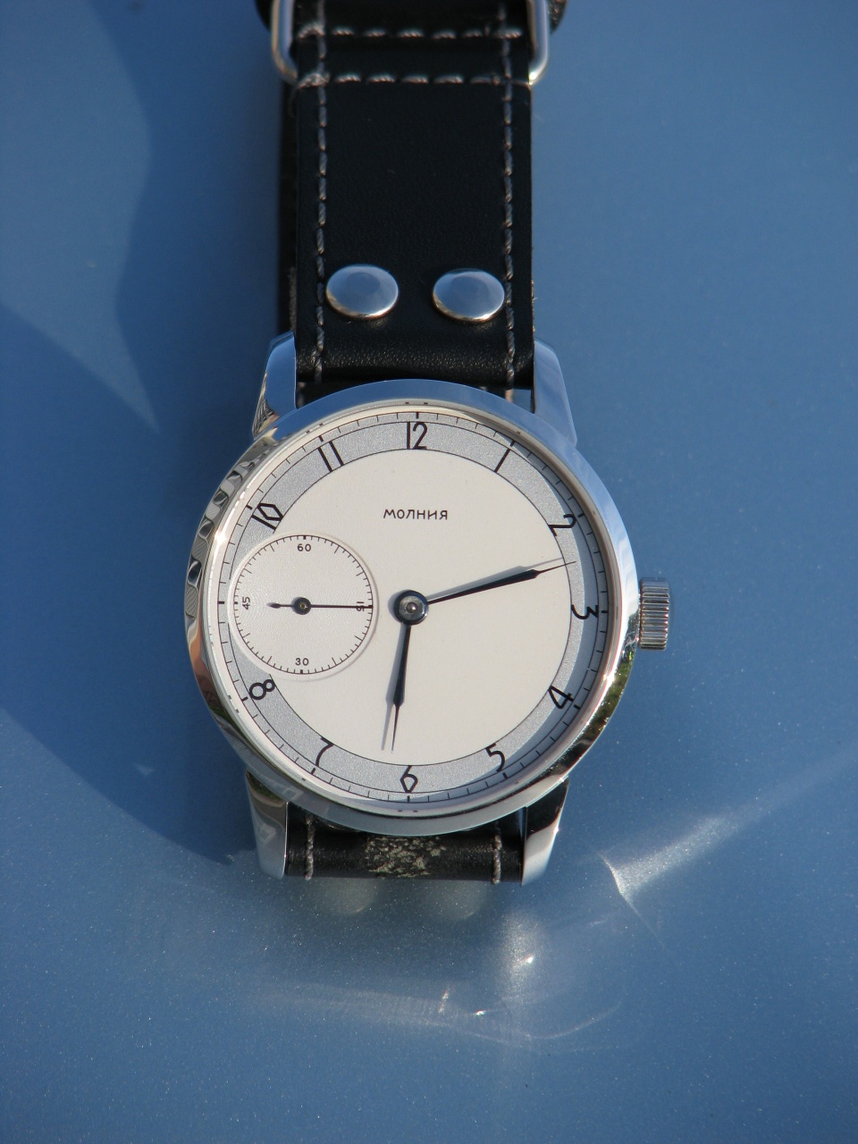

В выходные нашел еще фотки, где лучше видны цвета циферблата
Видно, как кольцо с разметкой искрится на солнце.

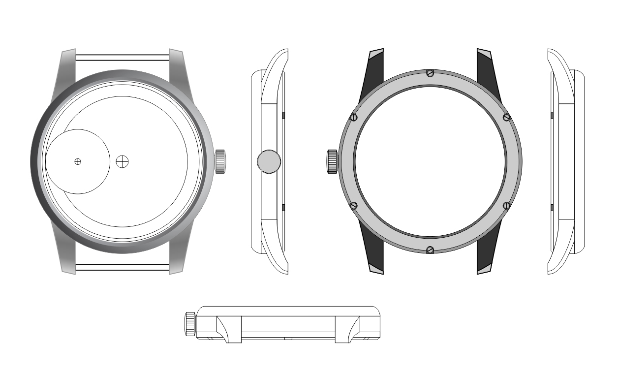

немножко скорректировал(уменьшил ширину ушек(проушины остались те же 22мм) и добавил два видаНажмите на изображение для увеличения

Сообщение от sarvilin Посмотреть сообщение
Зашел сегодня к изготовителю циферов, отдал фотографию темного (золото на черном).
Сказали сделают без проблем. По возможной корректировке цены обещали ответить чуть позже.
Кстати, а внешний диаметр циферблата оставляем оригинальный 39мм?
имхо лучше оставить оригинальные габариты дабы оставить свободу маневра(вдруг кому захочется поставить в корпус оригинальный циферблат)

Что-то этот корпус мне напоминает
И еще если передний рант со стеклом съемный, то зачем задняя крышка на винтах? Может хлопушку сделать?
Ну так, значит так.
Ну так, значит так.
Хлопушка в стали для механизма чревато, + балансы для тонкой молнии в дефиците. летом захлопнул свой хрон так что лопнули под балансом два камня
съемный рант для того чтоб не использовать доп деталь в виде уплотнительного кольца, либо рант будит не съемный но для этого придется доп заказывать уплотнительное кольцо под механизм
напоминает - что?

Аватар для sarvilin
sarvilin sarvilin вне форума
Регистрация: 21.11.2011
Сообщений: 423
Сказал(а) спасибо: 575
Поблагодарили 889 раз(а) в 262 сообщениях
Для чего съемный передний рант я понимаю, но он ведь будет на хлопушке или нет? Если на хлопушке, то при его захлопывании риск повредить мех разве не такой-же? И не странно-ли делать с одной стороны хлопушку, а с другой на винтах?
