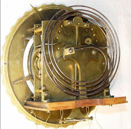

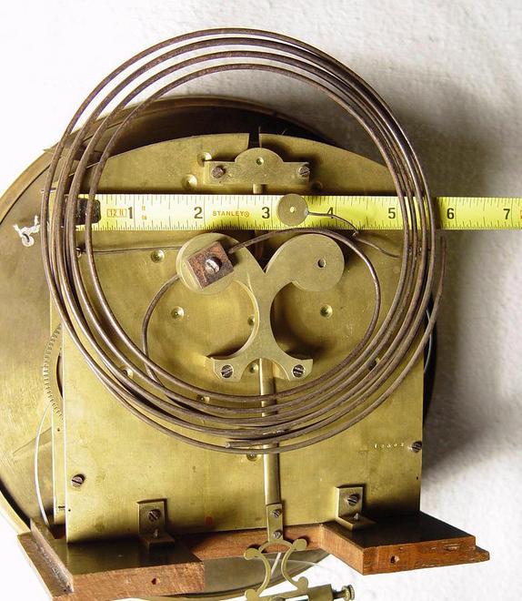

Двухгиревых с отключением не видел ни разу. Эта функция применялась, как я понимаю, исключительно на четвертных, думаю, сами понимаете почему. Да, собственно, от "функции" одно название - один простой рычаг на оське, закрепленный на подложке циферблата, блокирующий рычаги взвода четвертного боя.

Валерий, при всем уважении, чего ради мне всем этим заниматься? Если вам или коллегам интересно как это выглядит - вот нашел пару фото из своих подборок. А если у вас есть желание часами аукционы изучать на предмет фото с нужным ракурсом, то вперед =)
ID:	204430   Нажмите на изображение для увеличения
