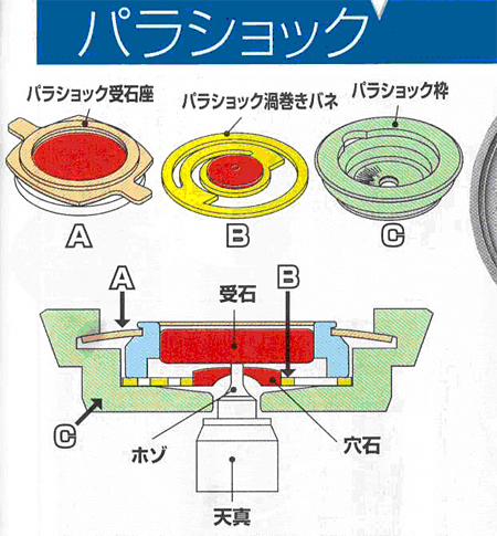

Старый 03.07.2013, 19:26
Аватар для Shink
Shink Shink вне форума
Регистрация: 28.08.2008
Адрес: Киев
Сообщений: 5,225
Сказал(а) спасибо: 17,172
Поблагодарили 5,832 раз(а) в 2,197 сообщениях
Противоударная система узла баланса.
Любитель
