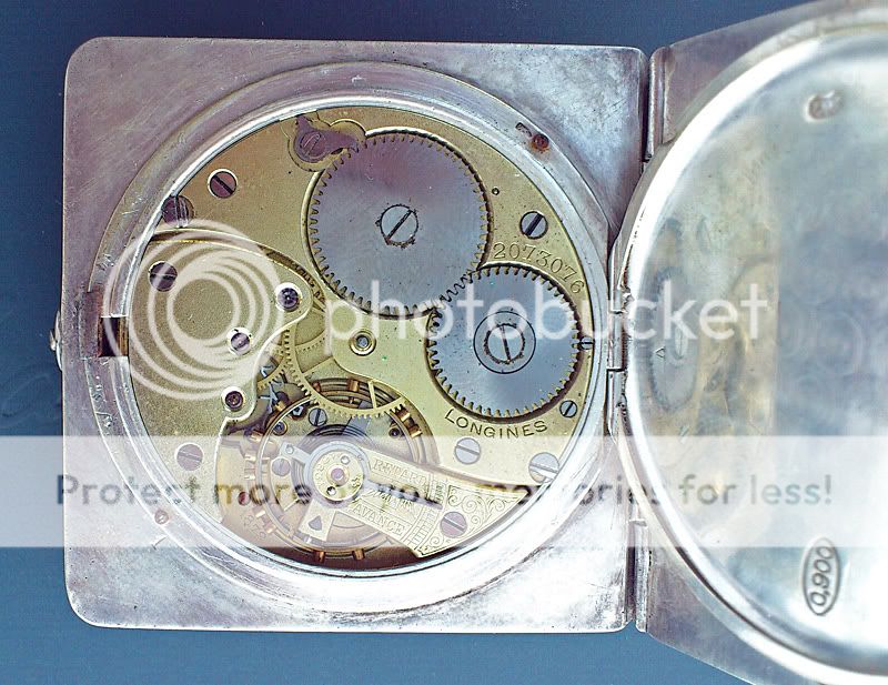

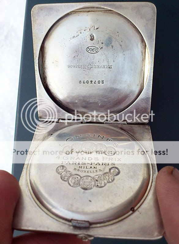

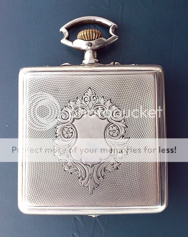

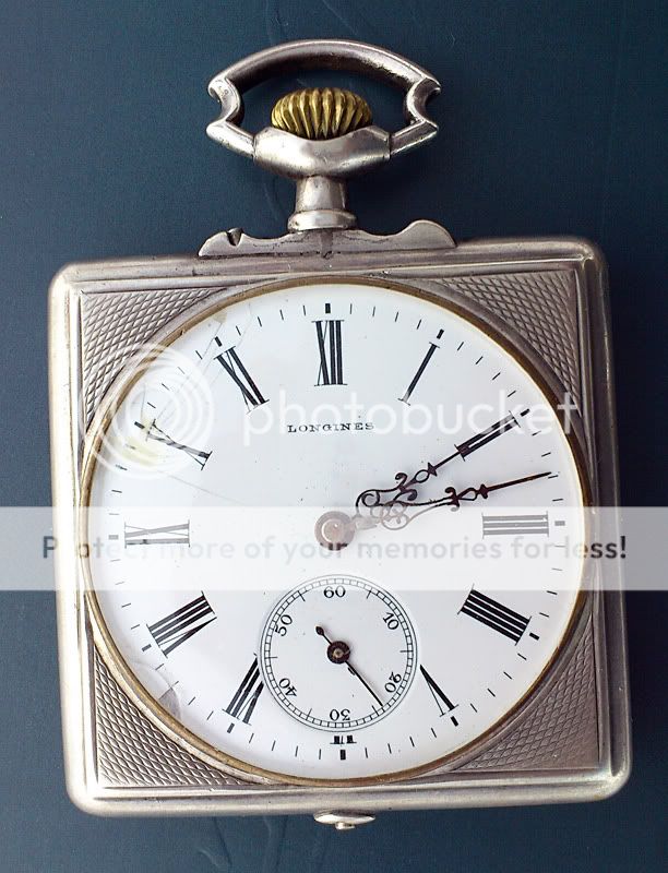

Нумеро 3, так сказать... Не то, чтобы состояние хорошее (цифер подкачал ) Но уж больно к душе форма корпуса пришлась...
1907 год, если что
Во, прикольно Тоже с медалями!
Вот по данным конкретным часам хотелось бы узнать:
- что есть "BREVET №33606" ?
- что означают цифры "1879" ?
- что за проба "0,900" ?

18.79 - номер калибра.
0,900 - проба серебра 900 http://ru.wikipedia.org/wiki/%D0%9F%...BB%D0%BE%D0%B2
Brevet..... - швейцарский патенет. В данном случае вот этот:
Тип файла: pdf CH000000033606A_1.pdf (26.0 Кб, 324 просмотров)

Спасибо большое! А по поводу репетира, кроме того, что это Le Phare на калибре OVB (19½"') можете что-нибудь рассказать?

Ле Фар на достаточно позднем калибре (сплошная верхняя плата, на предшествовавших LB и подобных были еще мосты). Корпус "англицкой" стали, такие были популярны в1910-е. Точно датировать не смогу.
Хронограф на калибре Лонжин 19.73N.

Сообщение от sh_a Посмотреть сообщение
Очень необычный корпус! Поздравляю!
