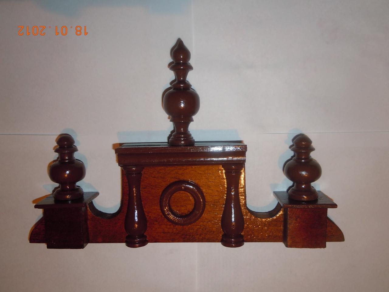

корона
Уважаемые форумчане, доброго времени суток. Вот корону сделал на заказ, может кому пригодиться силуэт.
С уважением Роман.
