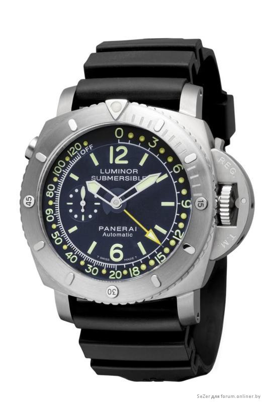

Ну не знаю,какой тогда смысл вкладывает ПАМ в свои 100м ? И, вроде ,не пишет,что только руки в них мыть. Получается использует два стандарта,поскольку у него имеется вот такая модель ПАМ 307 Пангея http://content.onliner.by/forum/f5d/...b9a99c5706.jpg с водонепроницаемостью в 120 метров,а так же,насколько помню,некоторые выпускавшиеся ранее модели с WR 30 м.
Выглядит Пангея , конечно , покозырней Радика...
В-общем, надо проверять.
С PAM 307 немного другая история. Там механич. глубиномер стоит и не могут они заявить стандартные WR-300, а глубиномер разметить до 120. Несуразица получится. Поэтому и стоит такой необычный WR-120. Но это честные 120м, а не лабораторные. Этакий отсыл в прошлое, когда все было настоящим.
А то, что покозырней, это да. Для водных процедур.

Дайвингом с радиками заниматься можно - Panerai их тестирует под давлением в воде, так что это, в отличие от многих других марок, "честные" 100 метров. Другое дело, что на радиомиры, как уже писали, нет ни дайверских ремней, ни вообще среди люминоров нет дайверских моделей. Так что для дайвинга гораздо лучше использовать люминоры, а еще лучще - дайверские люминоры (не в силу их водонепроницаемости, а в силу функциональности).
Что касается Panerai с глубиномером, то это уже обсуждалось - максимальная глубина в 120 метров обусловлена не водонепроницаемостью корпуса, а работоспособностью глубиномера (на большей, чем максимальная рабочая, глубине часы не протекут, а вот глубиномер накроется).
Сообщение от maksimkos Посмотреть сообщение
Там не механический глубиномер стоит, а электронный. Стоял бы механический - давно бы себе их купил.
Тестируют под давлением в воде все именитые компании. Ролекс вообще камеру специальную построили для своих Дип Си. Только воспроизвестидвижения руки ныряльщика, течения и разность температур они не могут. В WR-100 только плавать- общее правило для всех часов. Не я его придумал. Только у одних часы с WR-100 текут при сильном ливне, а у других , к коим относится Панераи, позволяет дайвинговать на домашнем рифе. Я об этом тоже писал. Но это исключения, на свой страх и риск, а не система. А система такова, что WR-100-плаванье и снорклинг.
Электронный ? Расскажите. Я думал, что мембрана, как на барометре, с кнопкой сброса в ноль.
