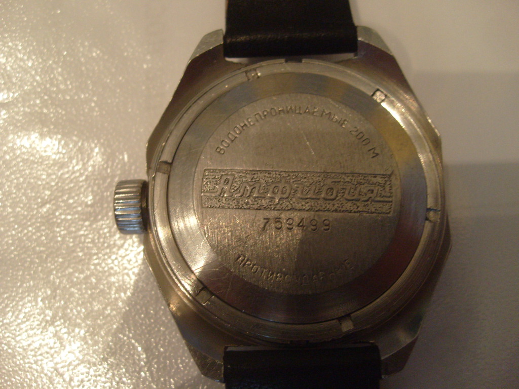

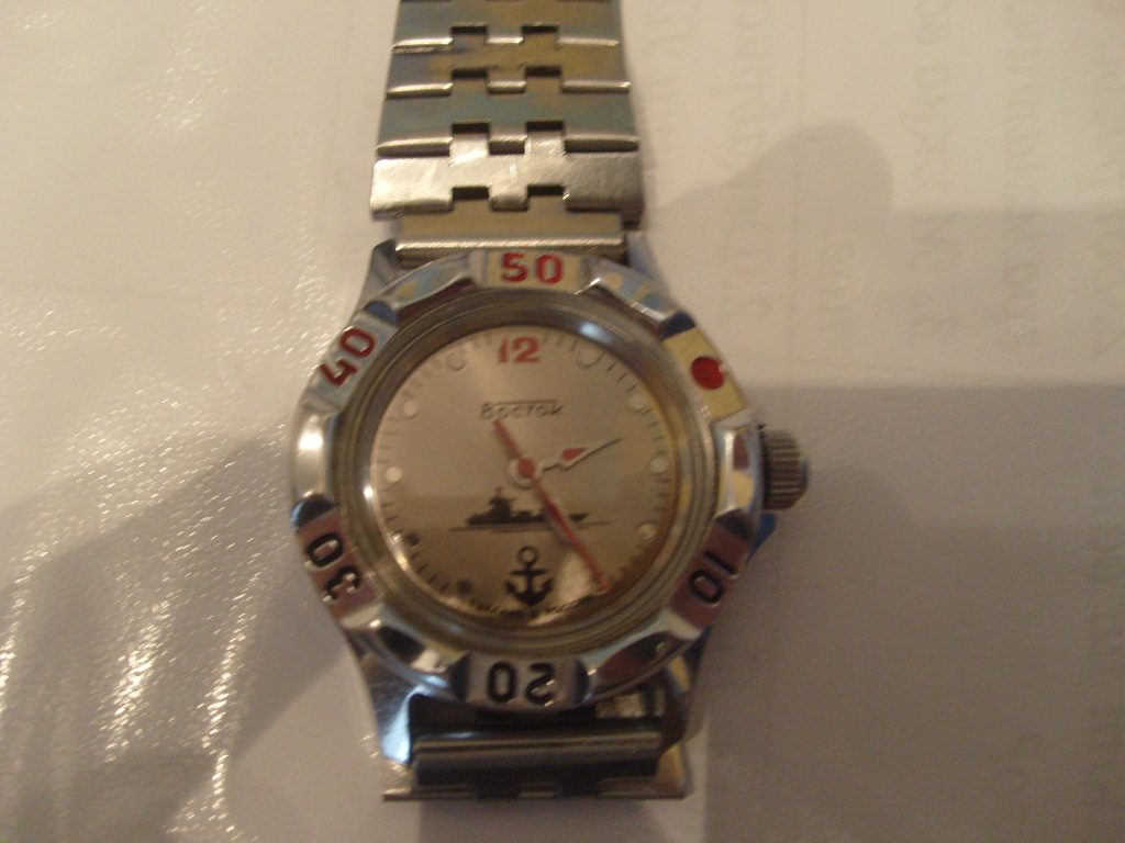

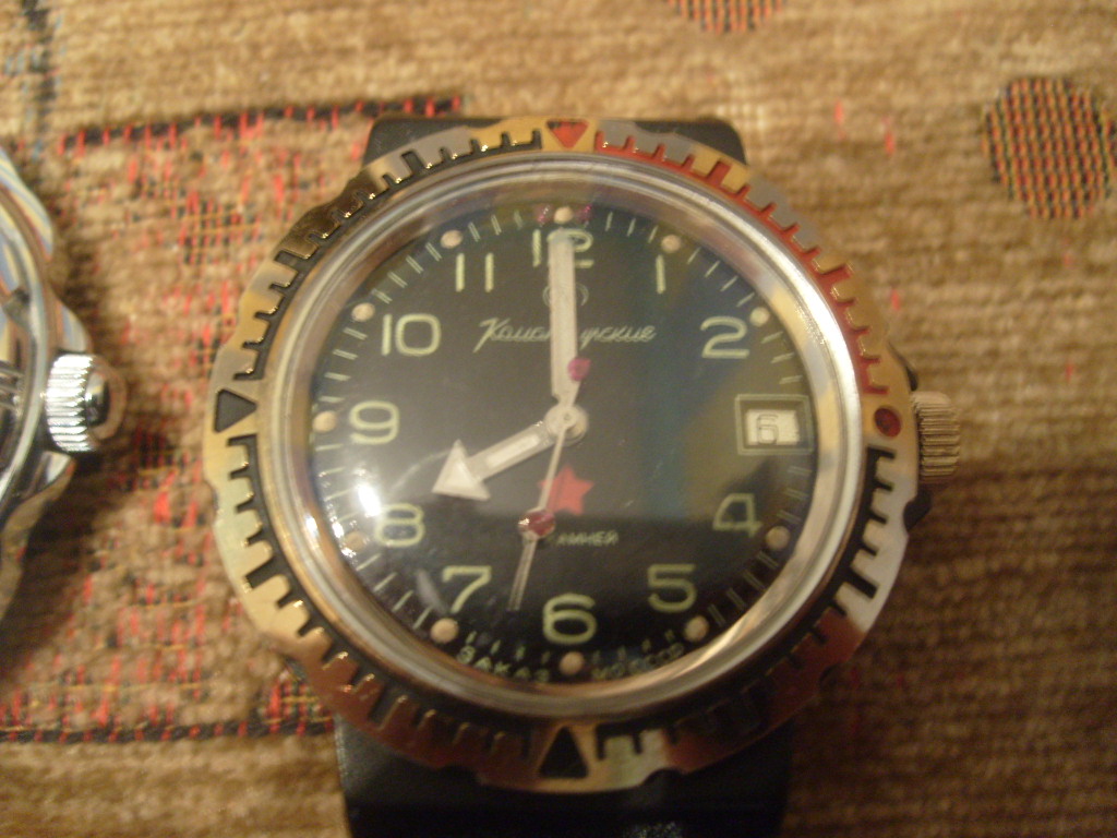

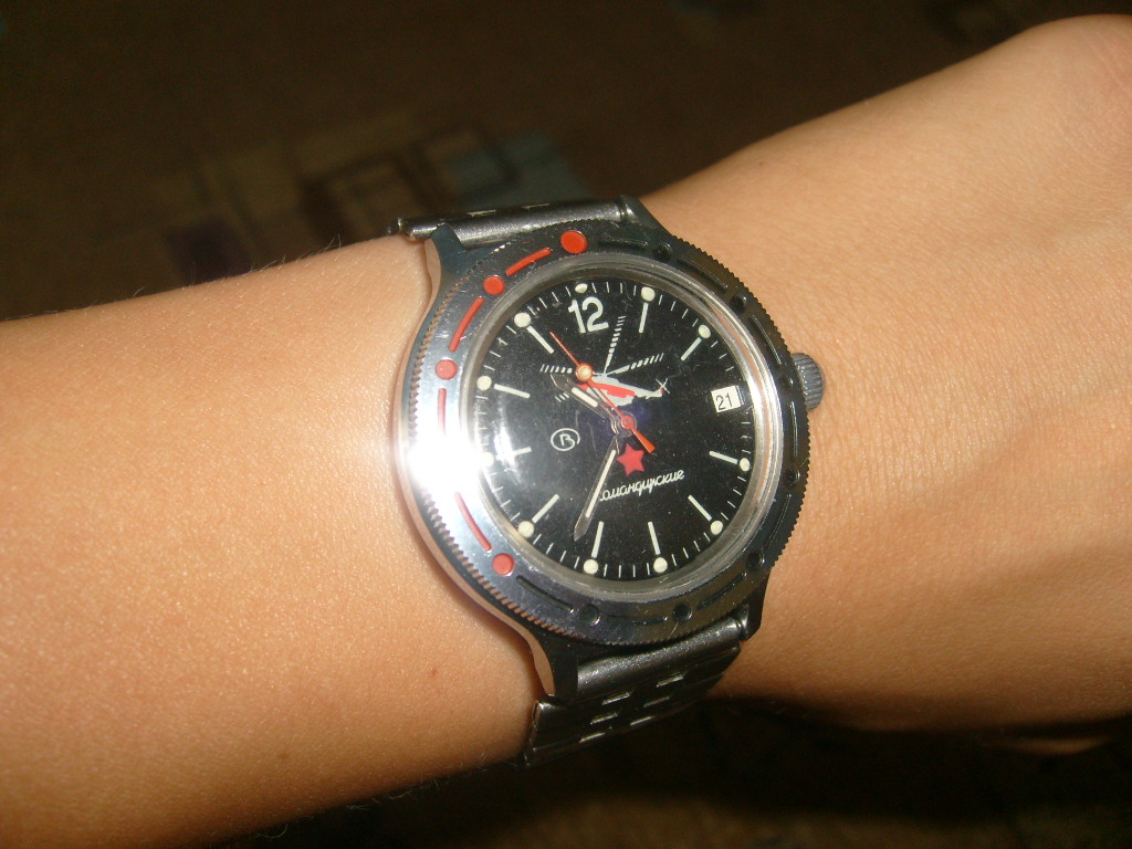

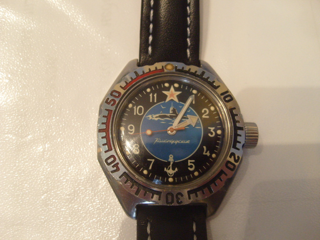

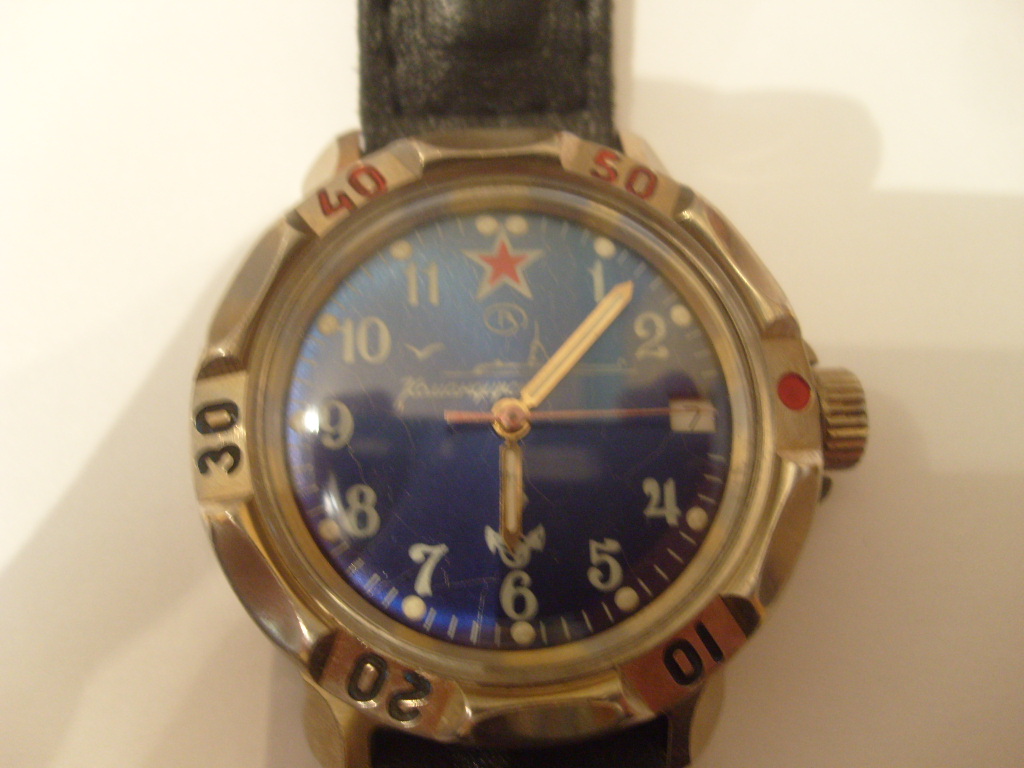

вот мои амфибии и командирские

Командирские уже не интиресны ибо были и как то качество не радует совсем.
Интирес к Амфибии ссср .
Какие еще будут мнения по качеству материалов в них вложеных ?
