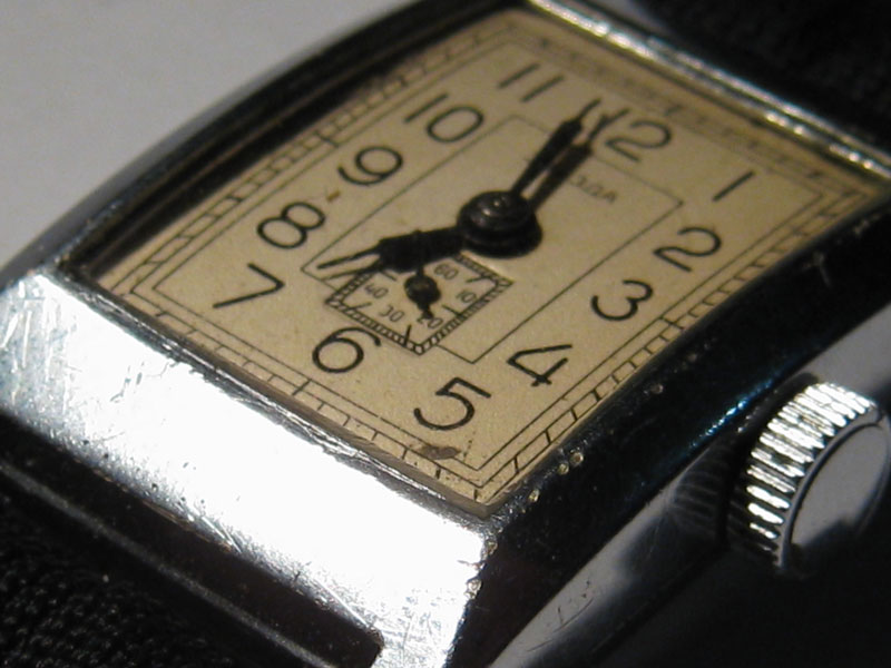

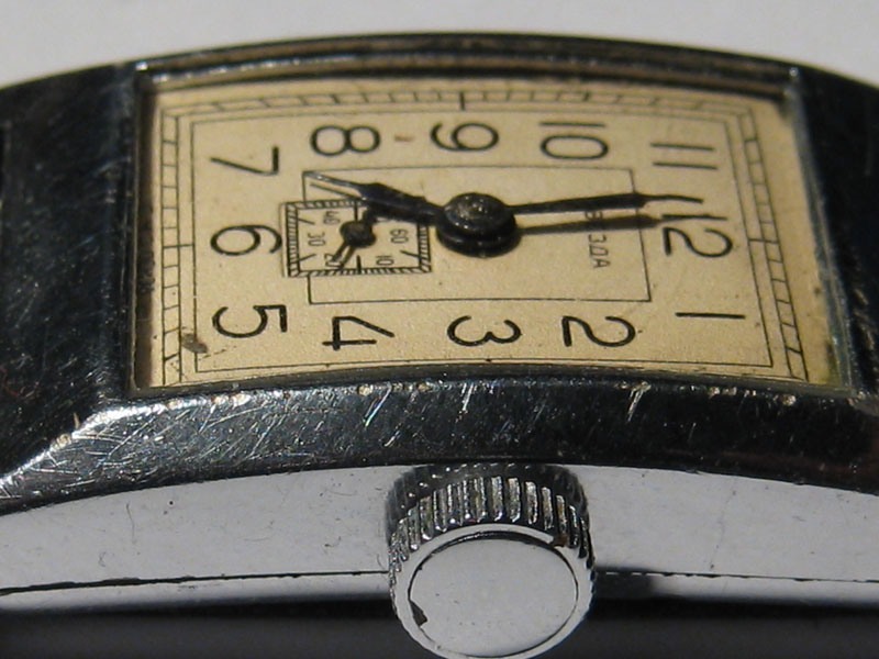

Во общем ! Хочу выразить большое спасибо всем кто подсказал советом в этой теме и в моей предыдущей, а так же отдельно спасибо Artin. Кстати сходил купил клей эпоксидку вот эту
делал работу ей
Представление как приклеить я уже имел, ну иИИ вот мой результат о проделанной работе, что получилось после полной реставрации
а вот что было
Кстати подскажите пожалуйста ещё, что именно это за модель ? Я просто так толком в инете ничего не нашел (( Как правильно заводить, какой год.

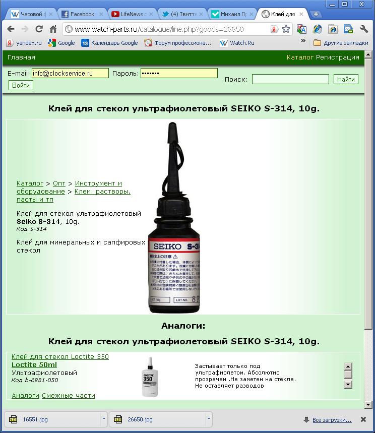

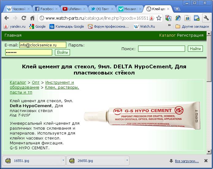

Рекомендую следующие клеи:
Для минеральных стекол:
Клей для стекол ультрафиолетовый Seiko S-314, 10g.
Для пластика или если не охота с ультрафиолетом возиться:
Клей цемент для стекол, 9мл. Delta HypoCement, Для пластиковых стёкол
Код T-915F

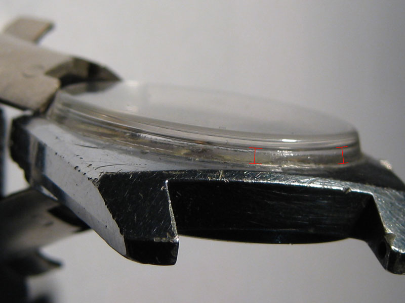

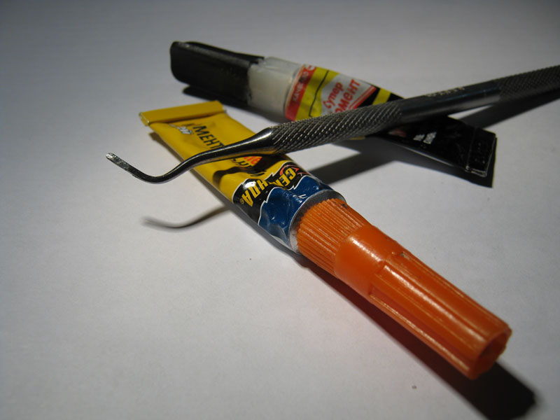

Вчера буквально приклеил стеклышко вот на эту Звезду. Суперклеем. Всё довольно ровно. Дабы не было излишков и потеков, из тюбика клей не намазываю, пользуюсь вот такой закорючкой. На носике тюбика выдавливаю каплю, черпаю из нее и наношу на корпус. Клей жидкий и легко растекается, главное - знать меру. Ну, в общем, как с маслодозировкой Здесь главное - стекло защелкнуть одним легким, непринужденным движением Еще раз повторюсь - ни кого ни в чём не хочу убедить. Сам делаю так просто потому, что больше ничего нету под рукою. А вот и обратный результат - на Командирских чуть прозевал, и стекло стоит немного неровно, на снимке несколько размыто, но представить можно.
