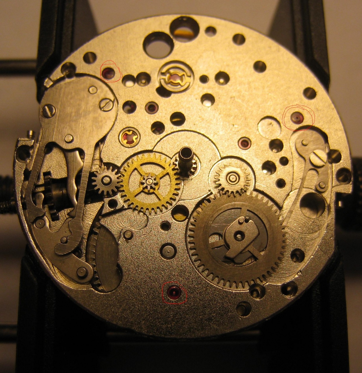

Добрый вечер!
Нужна подсказка, про то как смазывать камни, календаря механизмов 2614 и 2628 камни что на рисунке обведены красным кружком:
Интересно как правильнее:
1) каким маслом смазывать?
2) если я правильно понял то камни сквозные, может их надо смазывать со стороны мостов? (например из-за того что так масло не растекается и медленно поступает? )
то что уже собрал;

Сообщение от samun Посмотреть сообщение
Добрый вечер!
Вложение 298466
Это камни числового кольца, они не смазываются вообще.
