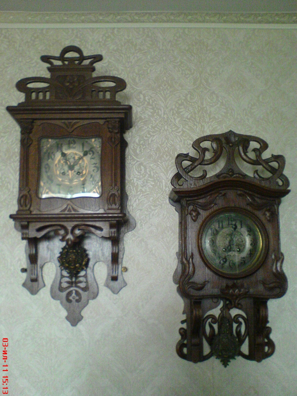

Это бизнес, поставленный на поток - чего удивляться, что у них все получается, когда есть и спрос и оборудование. У нас-то ситуация другая, такого спроса на новодельные корпуса просто нет, поэтому и не занимается этим никто. Вы думаете, у нас что, мало хороших мастерских, работающих с деревом? Ха. Полно, но в основном они работают с РПЦ и конторами, работающими на реставрацию недвижимости. Им не до этой единичной мелочи. А частнику овладевать 3д и прочими прелестями цивилизации ради единичного заказа уж тем более не резон. Поэтому все делается в соответствии с художественным вкусом мастера. Вот, рискну выставить пару работ, кто определит что здесь новодел? =))
по фотографиям никто не станет рисковать.
Давайте по порядку:
почему есть спрос и кто его рождает? если бы и делали новые корпуса у вас, то они были бы скопированы с тех часов что на молотке, уж никак не венки. Такие тогда были по эту сторону.
мастерские... там тоже работают с католическими костёлами, уж поверьте.
Но также есть место и для частников. Просто у нас все хотят всё и сразу, кроить столики под компы из ДСП и зарабатывать миллионы, или, так уж и быть, - РПЦ.
Кстати, примерно такая же ситуация с часовщиками, мало кто берётся за ремонт старых жильников, проще и выгоднее менять цел день батарейки.
А я делаю ещё проще: покупаю новые готовые навершия и крашу как хочу, зачем что то выдумывать когда за тебя 100 лет назад уже подумали.
