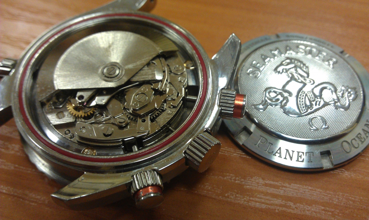

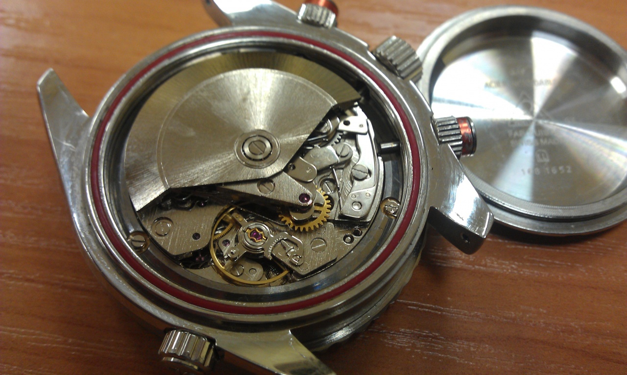

А вот, к стати, что у них внутрях, Asia 7750

Сообщение от Sakai Посмотреть сообщение
ну эту лажу уже по крышке видно
