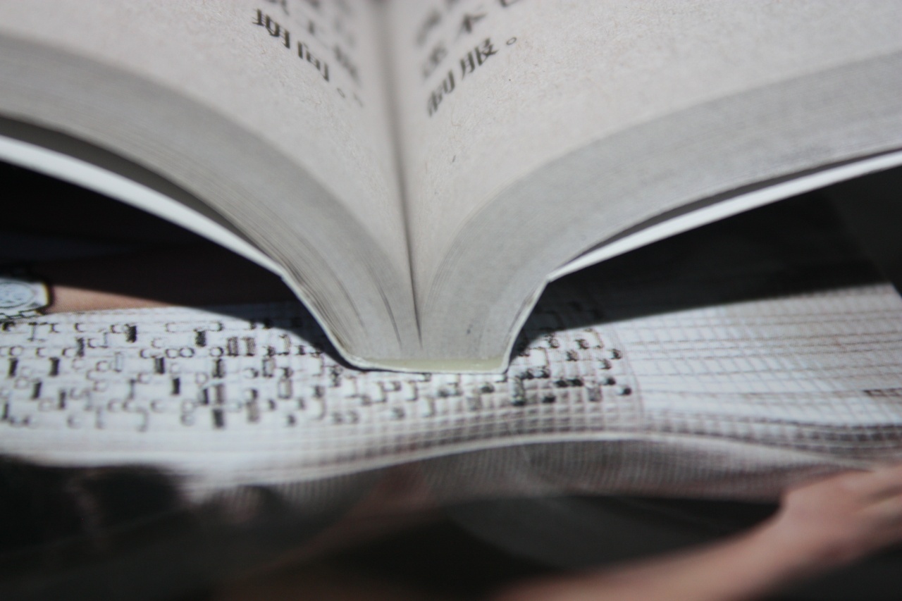

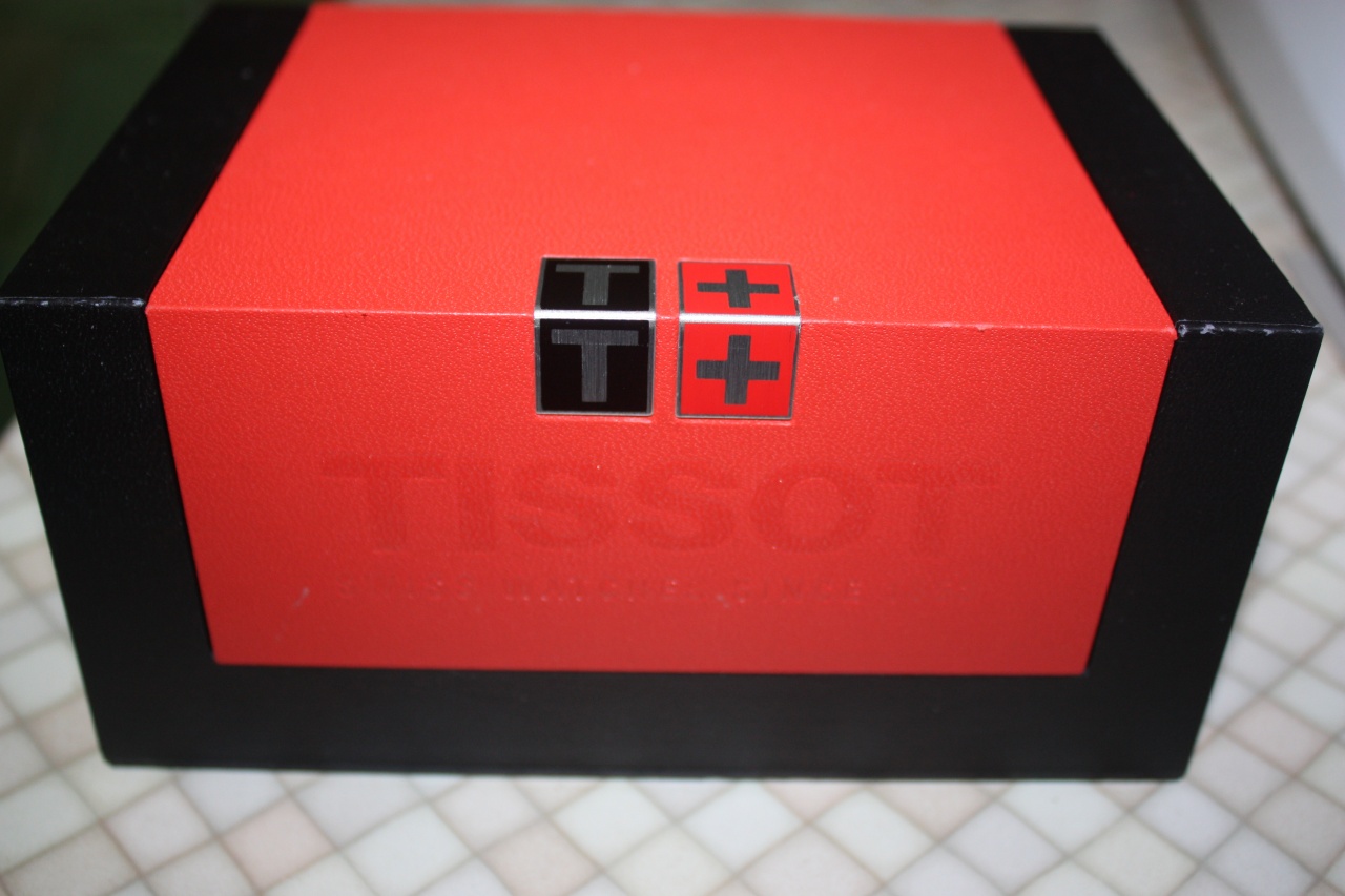

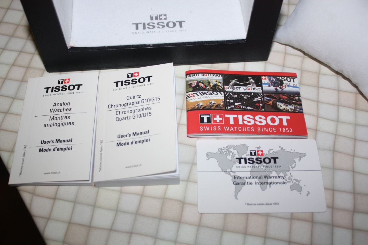

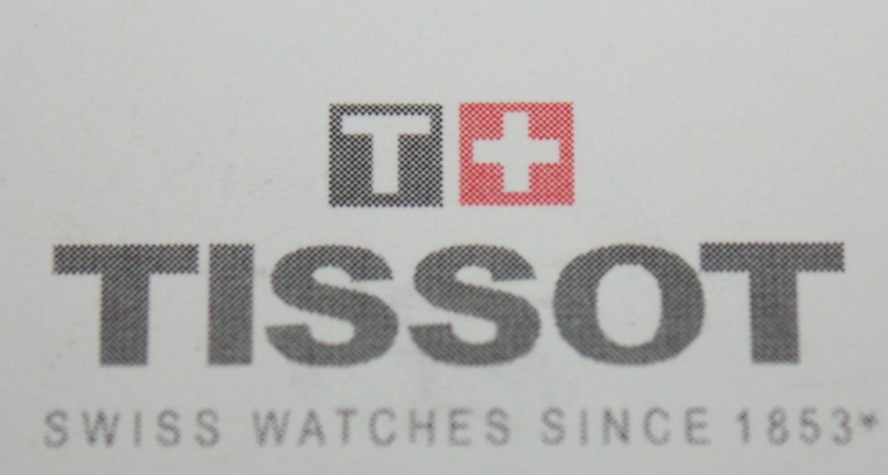

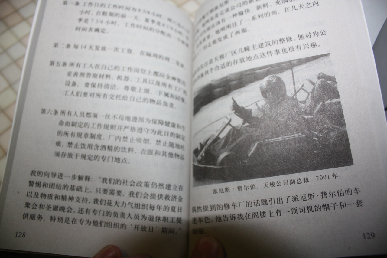

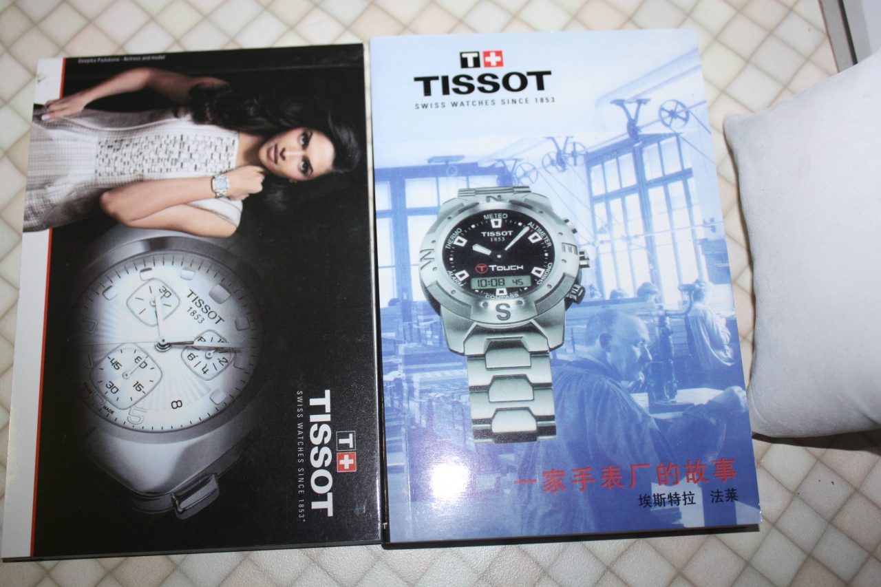

К сожалению, всё понятно. Доброй ночи! Спасибо за фотографии. Давайте по порядку:
1. Ух ты! Третий тип матрицы. Посмотрите, что чёрные, что красные точки идут рядами под углом 45 градусов. На оригинале (в моём посте на первой странице этой темы) красные ряды под острым углом градусов в 30. На подделке у меня - наоборот - чёрные под 30 градусов, но в другую сторону. У Вас и то, и то под 45. И точки ярче и жирнее.
2. Для чего Вам инструкция на трёхстрелочник? У Вас же хронограф! Вместо лишнего мануала должна быть книжка о международной гарантии такого же формата.
3. Шикарное декольте!!! Всё в клеточку. Вы разве сами не видите?
4. Картинка в оригинальной книжке будет лучшего качества. Попробуйте ещё пролистать странички, придерживая их большим пальцем... ну т.е. согнуть книжку немного, чтобы страницы быстро сами из под пальца выскальзывали и перелистывались. Смотрите в это время на номер страницы. В оригинале цифры будут меняться, как в мультике. В подделке могут плясать - то выше, то ниже, то вбок. Но не факт.

6. Каталог по формату меньше, чем книжка. Из-за этого он немного болтается в своём гнезде в коробке.
7. По такому ракурсу коробки не скажу... может, спецы по толщине креста чего подскажут. Посмотрите с торца на маленький красненький значок, типа не выбрасывать в мусорку. На фейке он выдавлен (слегка) и линии ровные. А на оригинале тупо нарисован без всякого выдавливания, и краска местами может потечь, образуя неровности.

значит пора в розовый
по пунктам:
1. гарантия-то как раз меня и смутила, про шахматный порядок в Вашем сравнении я понял, а вот что имелось ввиду под наклоном сейчас понял
2. фиг его знает, просмотрел, только сейчас заметил. Причем в лоте у продавца на фото именно эти книжки
3. альбом сервисменам показал, указал на качество, на что получил ответ что это нормально, полиграфия может быть такой
4. нумерация прыгает, до этого не проверял
6. каталог должен быть меньше? они одинакового формата
7. значок чуток вдавлен, но линии неровные
По ходу таки китайцы форум читают
Спасибо большое!!!
Китайцу писать сейчас буду
