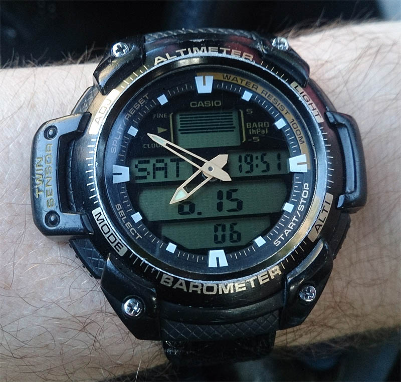

Добрый день достопочтенные доны!
...я дико извиняюсь и боюсь показаться глупым, но есть вопрос на который я не могу ответить себе.
Есть часы SWG 400H, пользуюсь всего пару дней, но никак не могу понять что показывает индикатор барометра на главном экране (в режиме часов).
На этом индикаторе постоянно бегут вниз риски, а одна неподвижная постоянно находиться по середине. Что это значит?
Это тенденция к снижению атм давления и между последними измерениями давления не произошло изменений?
Если это так то при тенденции к увеличению атм давления риски будут бежать вверх?
Растолкуйте плз как пользоваться или что значат показания этого индикатора. Нервы уже на пределе.
С ув. Слава!

Сообщение от Slava101 Посмотреть сообщение
С ув. Слава!
На главном экране экранчик барометра ничего не показывает. У японцев есть фишка как-то обозначать движение секунд всякими кружками, лепестками, полосочками. Вот как раз тут и движение секунд передано полосками.
В режиме baro экран показывает изменение давления, но графика здесь нет, поэтому надо смотреть, куда уходит полоска за некоторый период времени,выше или ниже. Или остаётся на одном уровне. На самом деле, график был бы более наглядным.
