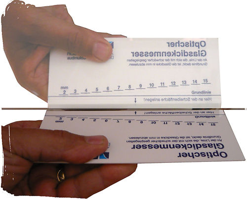

Сообщение от Андрей Крукович Посмотреть сообщение
есть такие приборы и совсем не дорогие
Потому и недорогие, потому что, это не прибор. А так, картонка с циферками.
Хорошо, что знающие люди подсказали.
Так что, вопрос открыт.

Есть нутромеры - такие приборы, похожие на циркуль. Ими легко точно померять. Толщиномер оптический может и будет работать, если погрешность измерения будет ниже 0,1 мм.

Андрей, ТС озадачил поиском девайса, который определяет толщину, без разбора корпуса и извлечения механизма.
А так и стандартный микрометр можно использовать, если стекло плоское.
