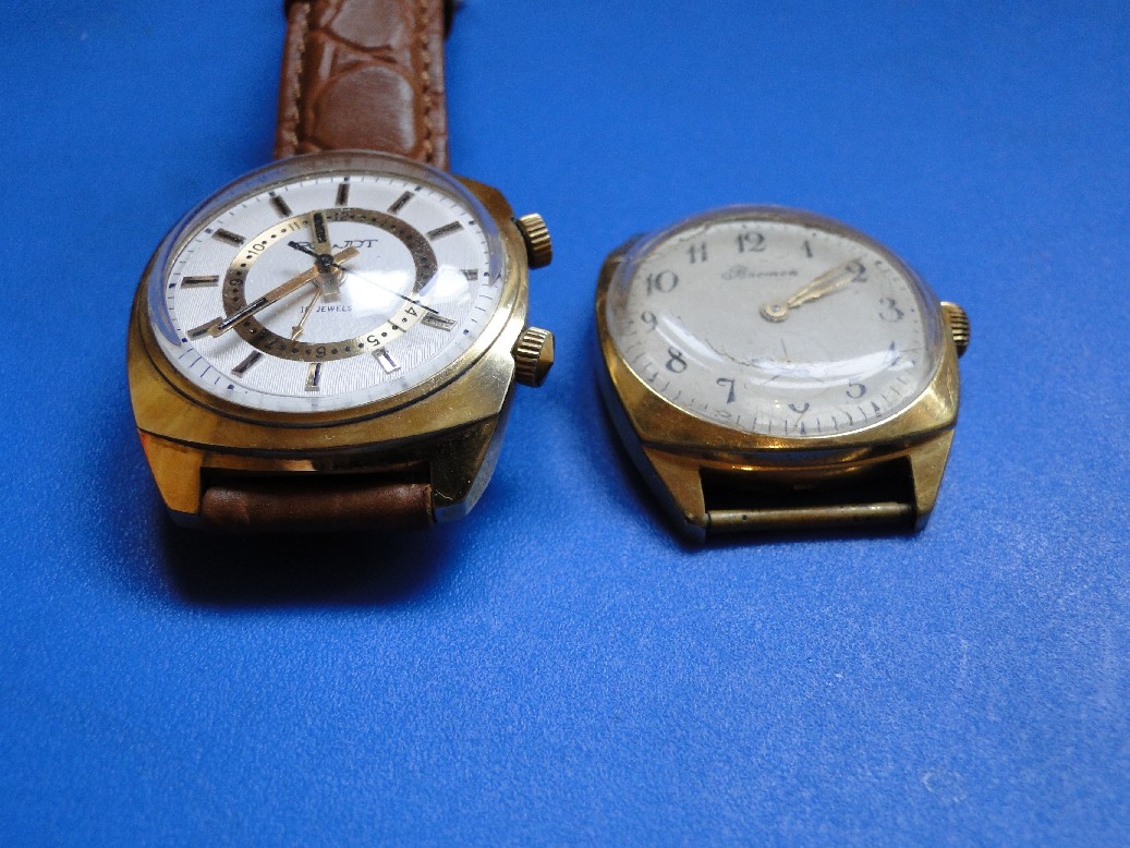

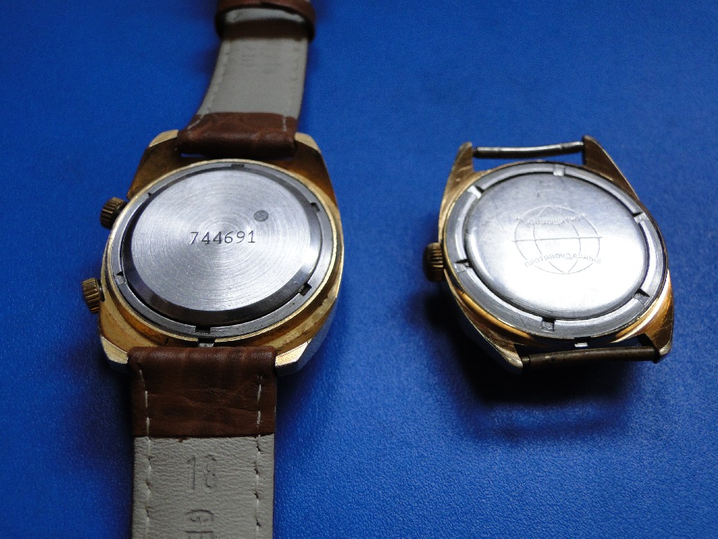

Восток похож на Полёт?
Решил поносить немного свой Полёт - будильник. Достал, завёл, посмотрел...
Оказывается, корпус Полёта дизайном сильно напоминает дизайн корпуса Востока - что это, веяние времени или сотрудничество заводов?
