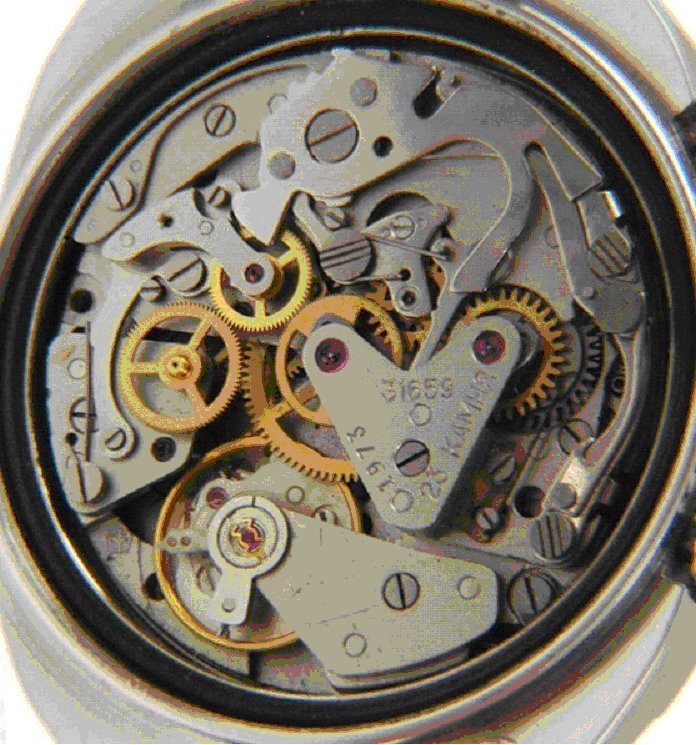

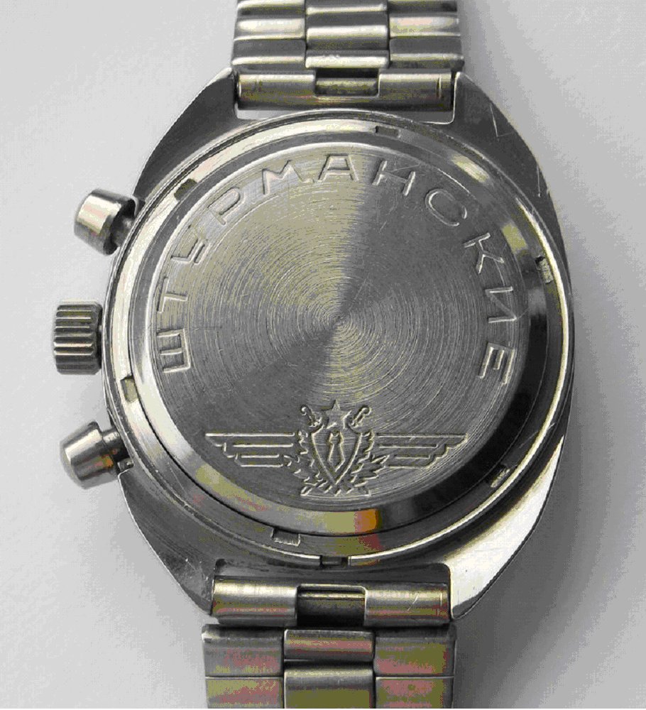

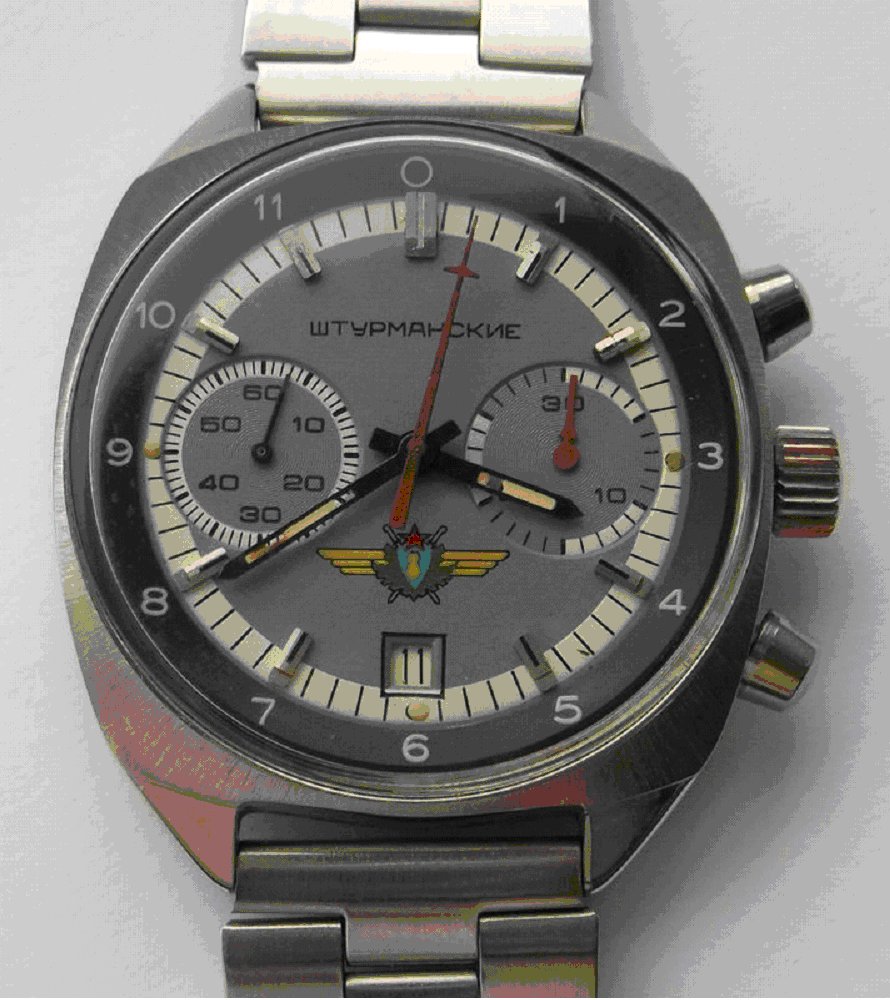

Если Вы можете прокоментировать фотографии 31659 ниже это было бы интересно, часы пришли из UK, состояние вобщем хорошее кроме циферблата и стрелок.

Хорошие Штурманские. Сейчас точно не вспомню, но такие часы в основном встречаются в нержавейке корпусе (2 кнопки и завголовка). Но у Вас похоже на хромированную латунь, судя по пожелтевшему ободку вокруг крышки. Люм пожелтел и осыпался, красные стрелки тоже (что случается с этими часами часто).
Мне состояние цифера нравится, чистый и в хорошем сохране. А люм можно восстановить.

Ну вот собственно предмет обсуждения пред'явлен, вероятно с этого надо было начинать. Спасибо за комментарии.
Если бы был уверен что циферблат оригинален, то сохранил бы конечно.
Кто разбирается, пожалуйста ответьте соответствует периоду или нет.
Замечу что как люминофор, так и черная черта на маркеры (индексы) нанесена довольно коряво, а под 2h маркером следы вроде как клея. Так же заметно что стрелки снимались неизвестным британским мастером и нормально не поставлены.
Пожалуй это косвенно свидетельствует о замене циферблата. Тот же неизвестный мастер вероятно пытался регулировать ход, так как выкачка была сбита на 25ms, что было легко исправлено.
Но в целом все неплохо, механизм исправен, корпус без царапин, что довольно редко встречается. Так что жаловаться не приходится. Но с циферблатом надо что то делать, часы заслуживают того, ну и обслуживание конечно обязательно сделаем.
Это скорее дефекты цветопередачи, в реальности выглядит как нержавейка, и легко полируется, чего не скажешь о хроме.

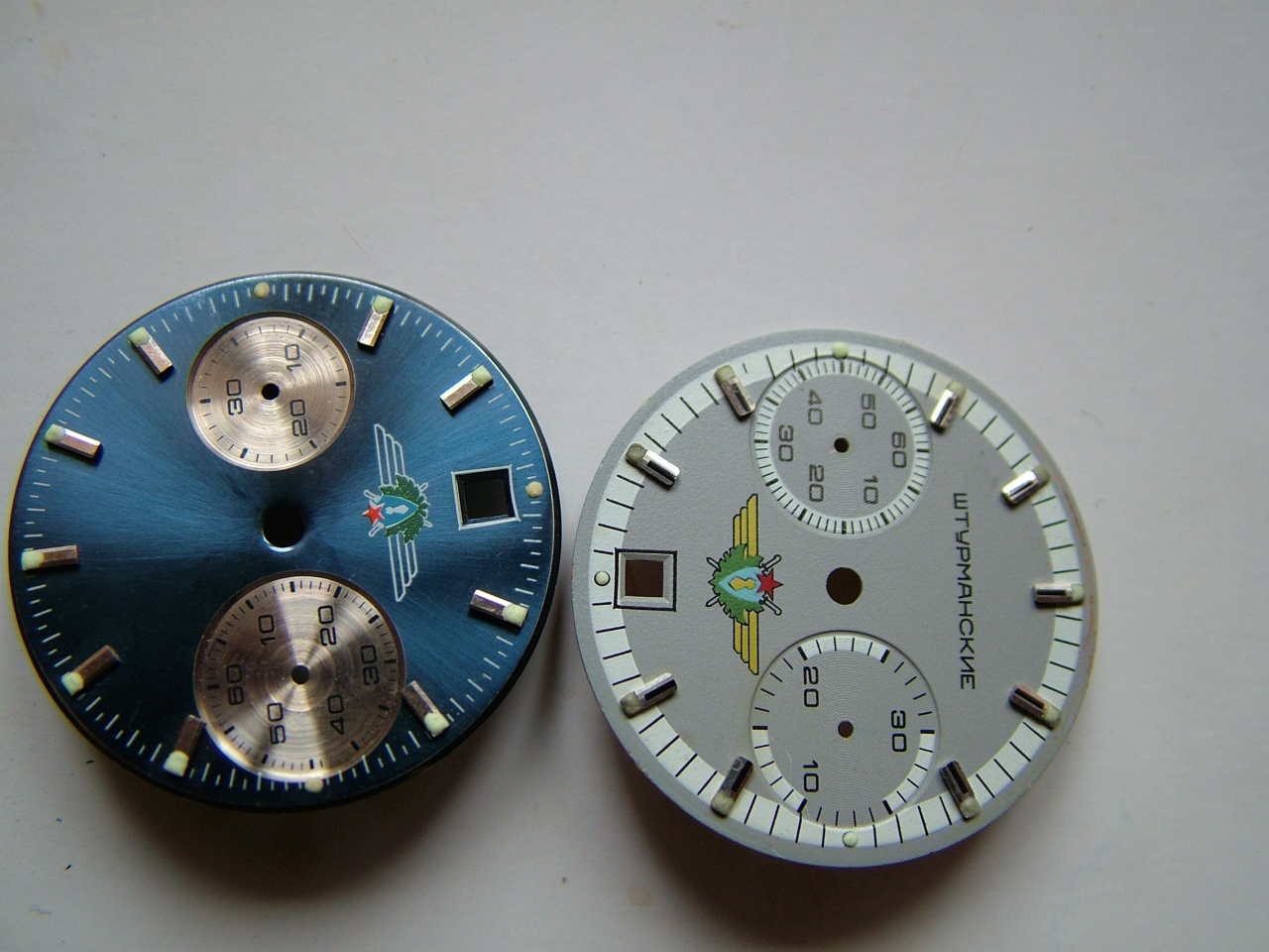

Сообщение от victor_12 Посмотреть сообщение
1. Господа будем реалистами, за $40 что-нибудь лучшее на рынке имеется?
Ув. victor_12 !
Было бы желание -- найти всегда можно , тем более по такой цене
Если я правильно понимаю, по предмету Вы ничего конкретного сообщить не имеете?
Сообщаю по предмету -- по такой цене я Вам предоставлю новый родной из СССР
Дело в другом ....
У меня есть штук несколько родных разных в загашнике .
Вот эти серые циферы были разных оттенков -- думаю зависело от партии -- от этого и немного светлее или темнее основной серый фон .
Качество серых Штурманских циферблатов даже родных я бы мягко сказал -- "не очень" .
Светомасса отлетает , метки тоже бывает отваливаются , бывает и клей видно под метками . Сама светомасса наложена не аккуратно -- везде по разному , такое ощущение что в ручную . Особенно это видно по разного размера капле под календарем . Складывается мнение , что из-за воензаказа был такой огромный поток , что делали тяп-ляп .
По Вашему циферу на часах не пойму на фотке -- сравнивал сейчас -- толи у Вас фотка зарезана очень по размеру , толи фотик такой ? На маленьких циферблатах должны быть множественные отчетливые окружности.
Совсем другое дело -- серебристые или других цветов .
Вот есть у меня синий циферблат от Штурманских -- и хоть они сделаны примерно в одно время -- по качеству "земля и небо" !
Если надо -- для сравнений сделаю фото .

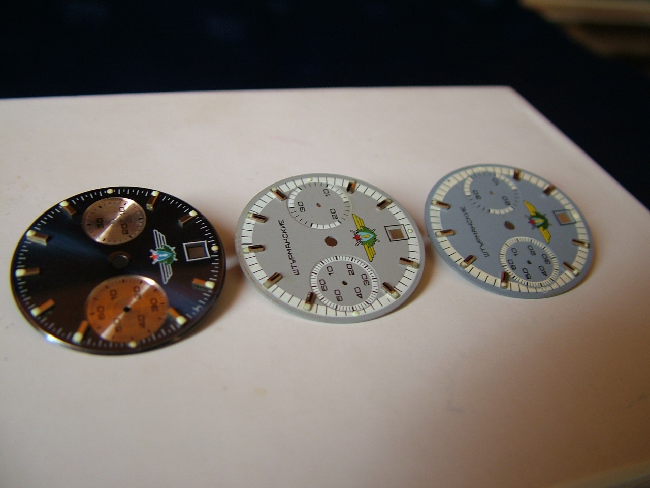

цифер оригинал, токо метка на 12 - левая.
Оттенки этих циферов действительно разнились от партии к партии. на ранних еще и счетчики поглубже (как у вас) год выпуска - 88й

Сообщение от GR3B3N Посмотреть сообщение
U-215
Сделайте фото всех что у Вас есть
У меня то много их нет . В часах фотать не стал , а вот эти три пожалуйста
