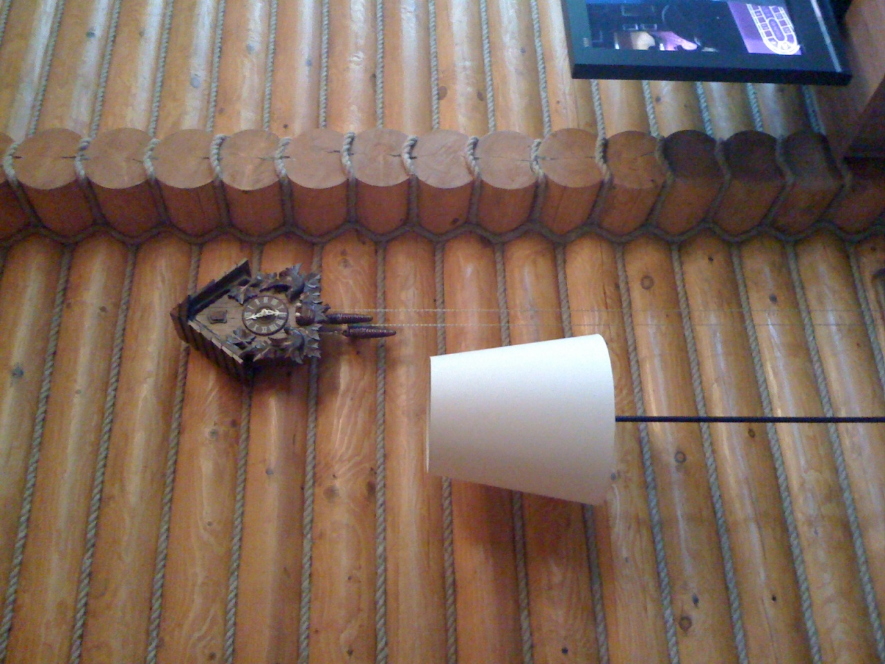

А я себе на дачу купил немецкие механические с кукушечкой.
так хорошо кукует, стерва, каждые полчаса.....
И гирьки чугунные в виде шишечек.....

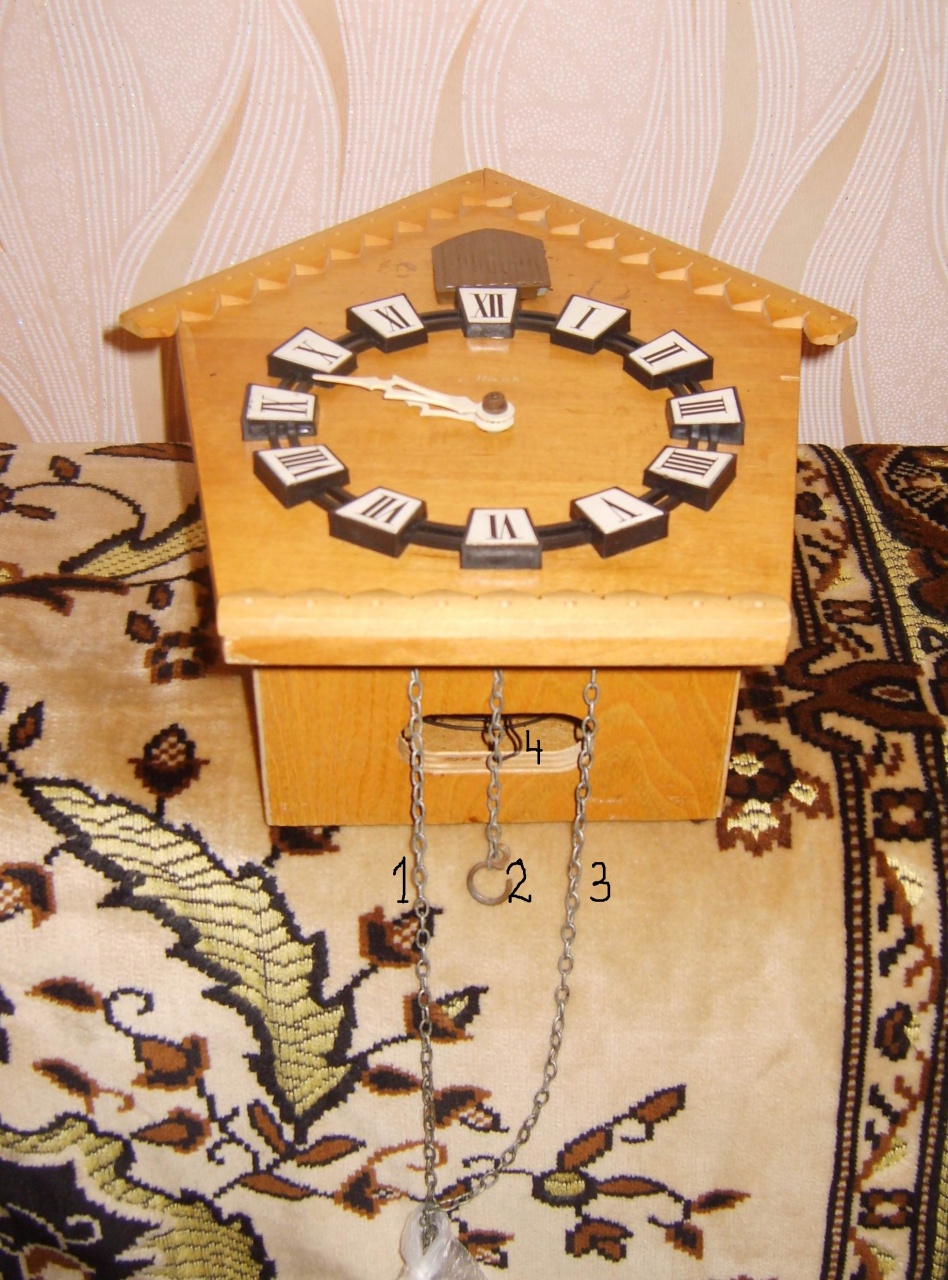

вот приобрёл часики завода "Маяк" без шишек, вес шишек для этих часов вроде нашёл -500гр,а вот что делать с таким количеством цепей непонятно.
1-я и 3-я метра по два, 2-я короткая,она видно перетягивает какую-то из других (1-ю или 3-ю) цепей,на какие цепи вешать шишки и для чего нужен крючок 4 торчащий из отверстия снизу. Всем спасибо за помощь.

Цепей всего две, каждая из них перекидывается через свое колесо
внутри механизма. Соответственно внизу должно висеть 4 конца.
на крючки вешаются гири, их должно быть две: одна на ход, другая на бой.

Игорь, цепей, как и было указано, две. Каждая должна быть не короче 1м 65см, можно больше. Крючок(№4) для подвеса маятника. Период полуколебания маятника 0,4сек.
Походите по мастерским, у мастеров найдёте.
Ищите не просто "от кукушки", а от ходика. Они бывают очень красивые - штампованные из латуни. Надраите, повесите, запустите - глаз не оторвать! Зайчики по комнате прыгают.
(А гири бывают не только "под шишки", но и грибочки)

К сожалению, я не москвич. Но советую спрашивать не в гламурных салонах, а по старым мастерским, у старых мастеров. У тех, кто чинит настенные часы, всегда висят такие по стенам мастерской.
Сообщение от Игорь495
...а так уже подумал купить пару пластмассовых шишек для ёлки и насыпать по весу груза в них)))
Ёлочные игрушки хороши, но хрупки. Отформуйте подходящую вам шишку в гипсе и залейте свинцом. Вот Вам и гиря.
...а вот про маятник чего то не подумал...вот что значит видеть видел,а своих не было
По Гамбургскому счёту, можно маятник самому сделать. Из крышки от старого майонеза. Сейчас в таких баночках хрен продают.
ещё тогда вопрос,верёвок на барабане быть я так понимаю никаких не должно,а то какой то кусочек торчит из барабана,плохо,но видно...
К сожалению, ничего разглядеть не смог. Но все верёвки прочь!
