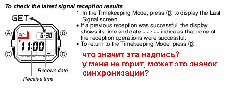

  #14
Старый 21.09.2011, 19:03
Gomercheg Gomercheg вне форума
Регистрация: 17.06.2011
Сообщений: 47
Сказал(а) спасибо: 24
просветите меня что за значок?
  #15
Старый 21.09.2011, 19:26
Аватар для finansistcode
finansistcode finansistcode вне форума
Регистрация: 11.06.2011
Адрес: Россия, Крым, г. Севастополь
Сообщений: 65
Сказал(а) спасибо: 241
Поблагодарили 35 раз(а) в 14 сообщениях
В уголке надпись PS это режим сохранения энергии, значок RCVD появляется на дисплее после успешной синхронизации, но исчезает через некоторое время. GET - это режим получения сигнала синхронизации, он не горит постоянно, а мигает переменно с датой последнего приёма сигнала при однократном нажатии кнопки D. А по поводу приёма сигнала, то тут причины могут быть разные от погодных условий и до местоположения, возможны слабый приём вблизи линий электропередач, вблизи электроприборов и т.д. попробуйте провести принудительную синхронизацию в другое время, если не получиться может и в другом месте.

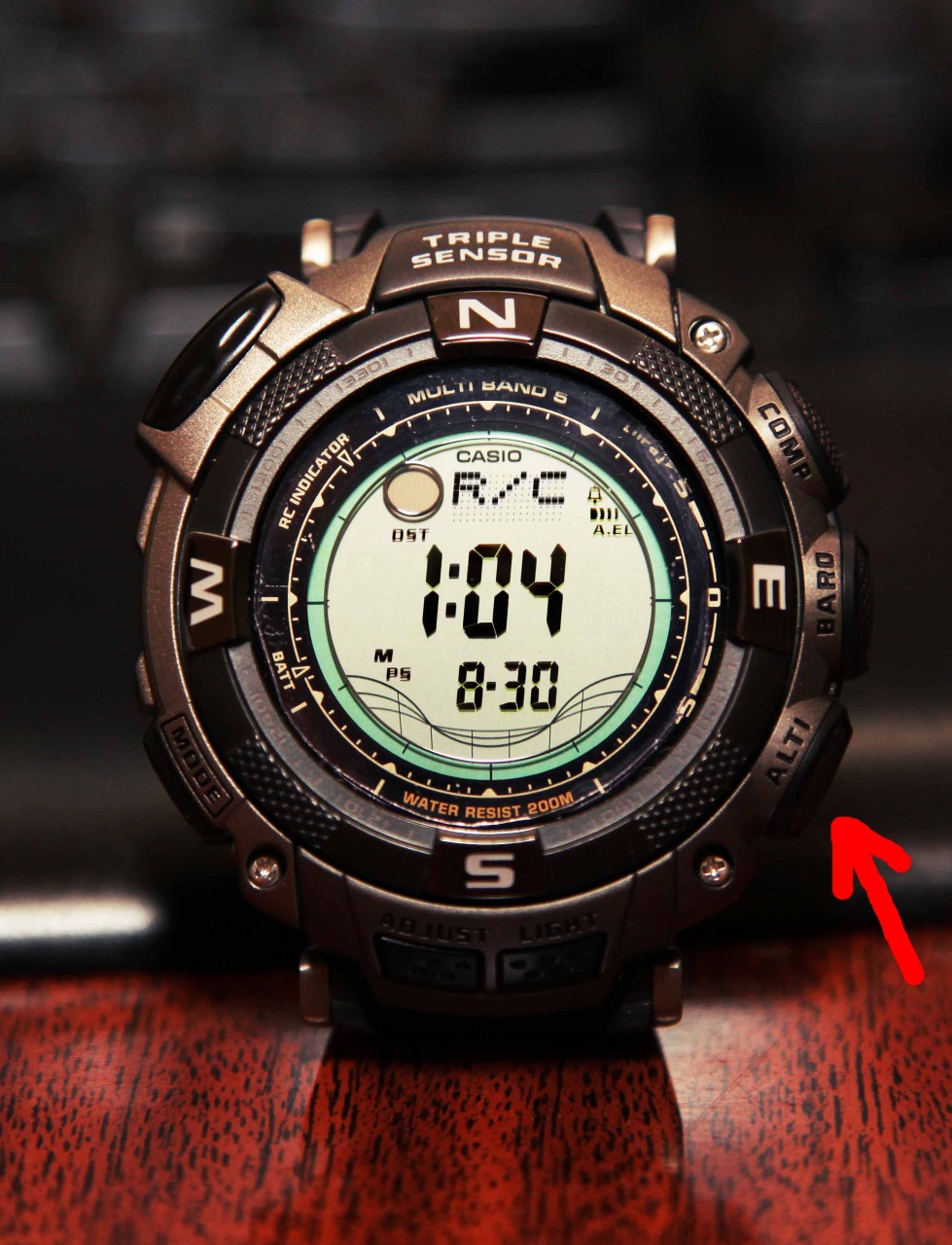

  #16
Старый 21.09.2011, 21:31
Vlad405 Vlad405 вне форума
Регистрация: 20.09.2011
Адрес: Россия Екатеринбург
Сообщений: 16
Сказал(а) спасибо: 131
Поблагодарили 28 раз(а) в 2 сообщениях
Ребята, а у меня на prw-1500, в режиме принудительной синхронизации не реагирует кнопка "А". Может потому, что в моём городе не ловит сигнал. Блин, реакция у часов на кнопку должна быть?
