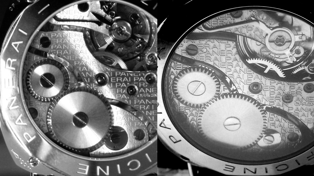

Меньшее количество строк меньше, больший размер шрифта, ритм надписей отличается.
(Прим. Кандидат в Паныряи — справа).

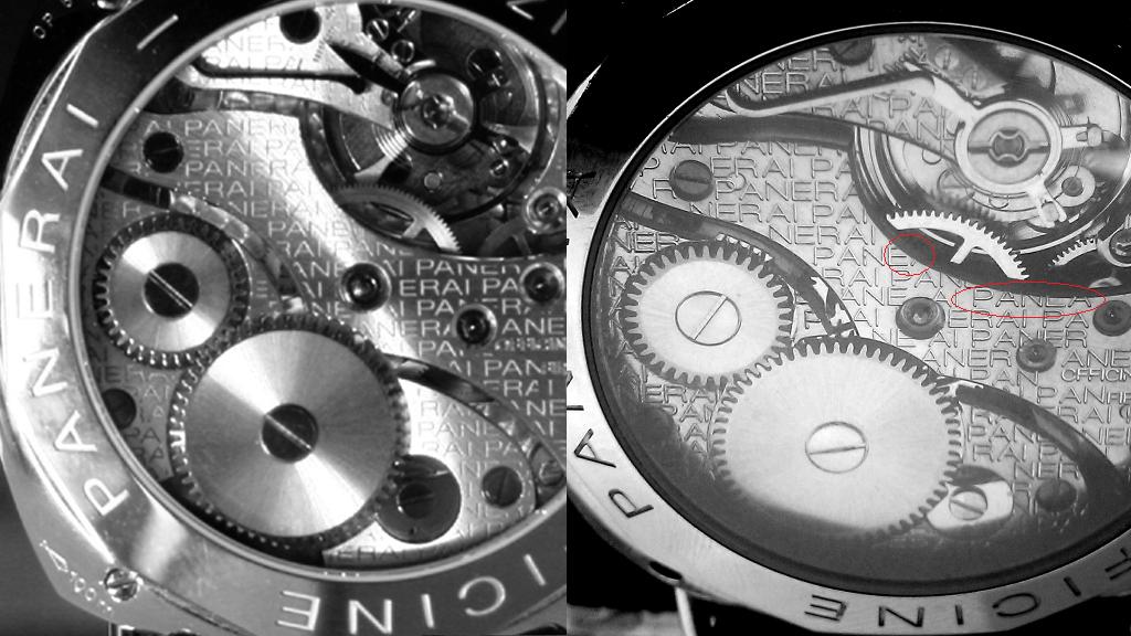

еще момент - разве должны быть надписи PANEA ? (без R, выделено на картинке)
