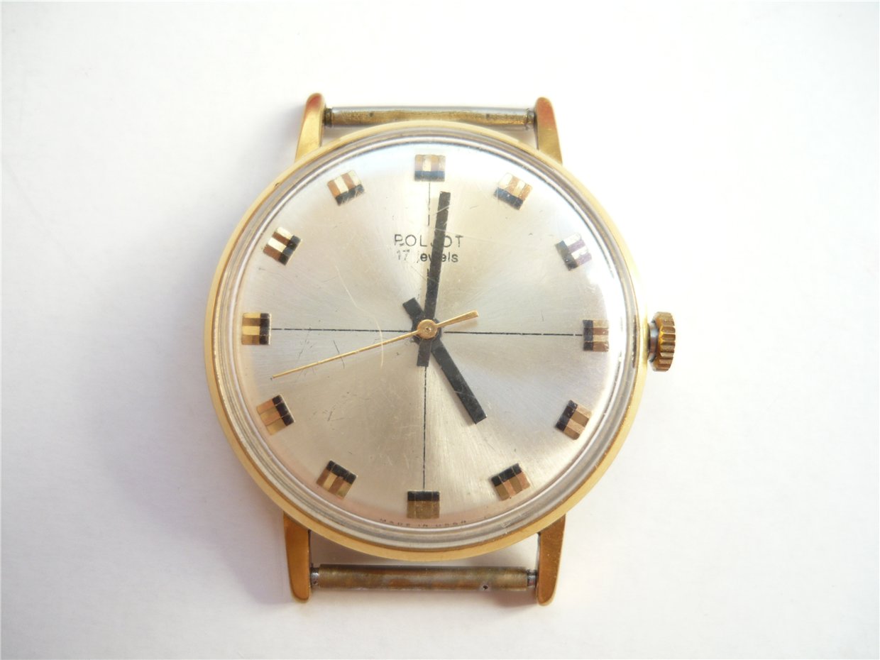

Вчера сдал дедовский Полёт в ремонт, сегодня забрал. Вот что получилось за 650 целкОвых:

Халтура даже визуально видна. Стекло что ли так сложно было полирнуть. Делов на десять минут. Не так уж сильно оно у Вас и покацано. А так сохран хороший, после нормального ремонта конфеткой бы стали.

А что именно было сделано за 650 рублей? Поставили три стрелки и поменяли заводную головку? Что-нибудь еще?

Сообщение от dmvt1 Посмотреть сообщение
Спасибо, Дмитрий, за оценку работы мастера Анатолия! Про полировку стекла я его спрашивал, но он сказал, что у него нет полировочной машинки. Да это фигня, сам полирну. Меня больше напрягает люфт ЗГ. Не знаю, может это норма, Дмитрий? А так, Полёт идёт точно. Сегодня завёл часы в 9-00, посмотрю во сколько остановятся завтра.

Люфт зависит от способа соединения головки к корпусу, тут возможны варианты. Отполировать стекло можно тряпочкой, читаем раздел в ветке ремонт.

В Полетах люфта ЗГ быть не должно. Стекло можно отполировать не разбирая часы. Никаких машинок не надо только шкурка 1200, 2000 и любая полировальная паста. Дела на несколько минут. Стекло обрабатывать мокрой шкуркой и периодически мокать ее в воду. В идеале механизм вынуть и работать под струей воды, но можно и так как я сказал. Только будьте аккуратны, чтобы вода не залилась внутрь.
