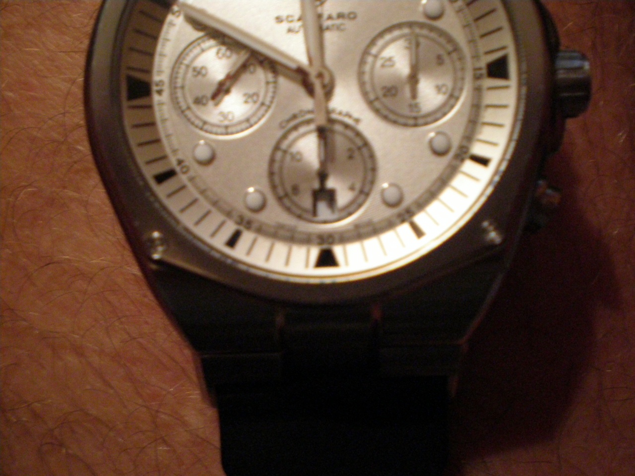

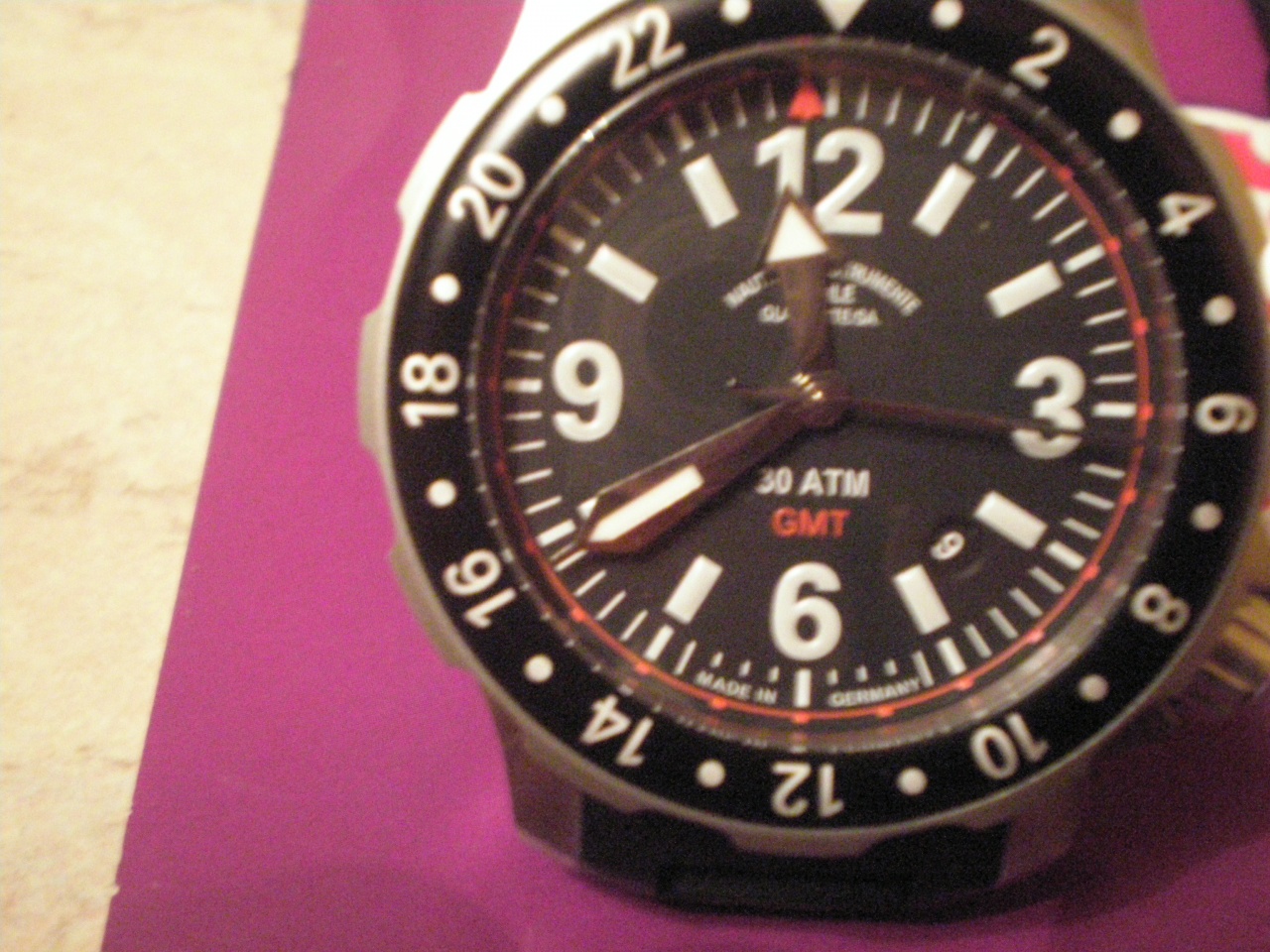

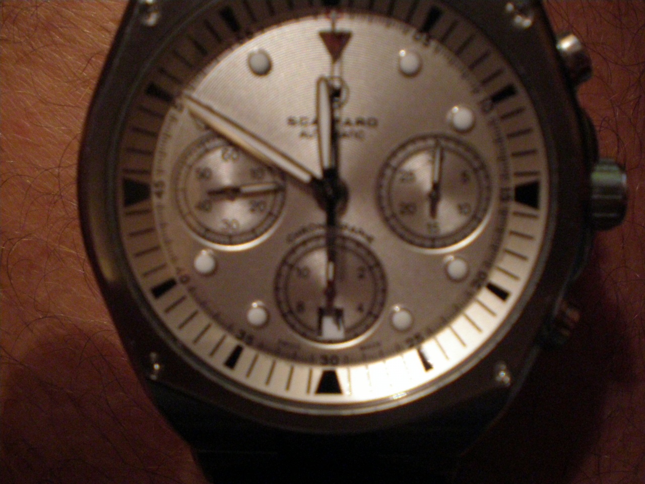

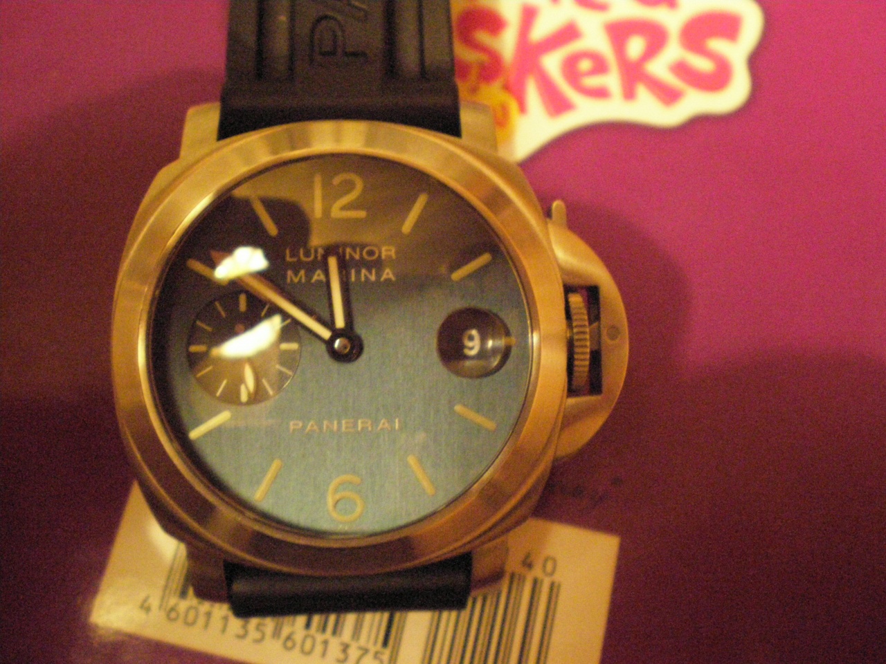

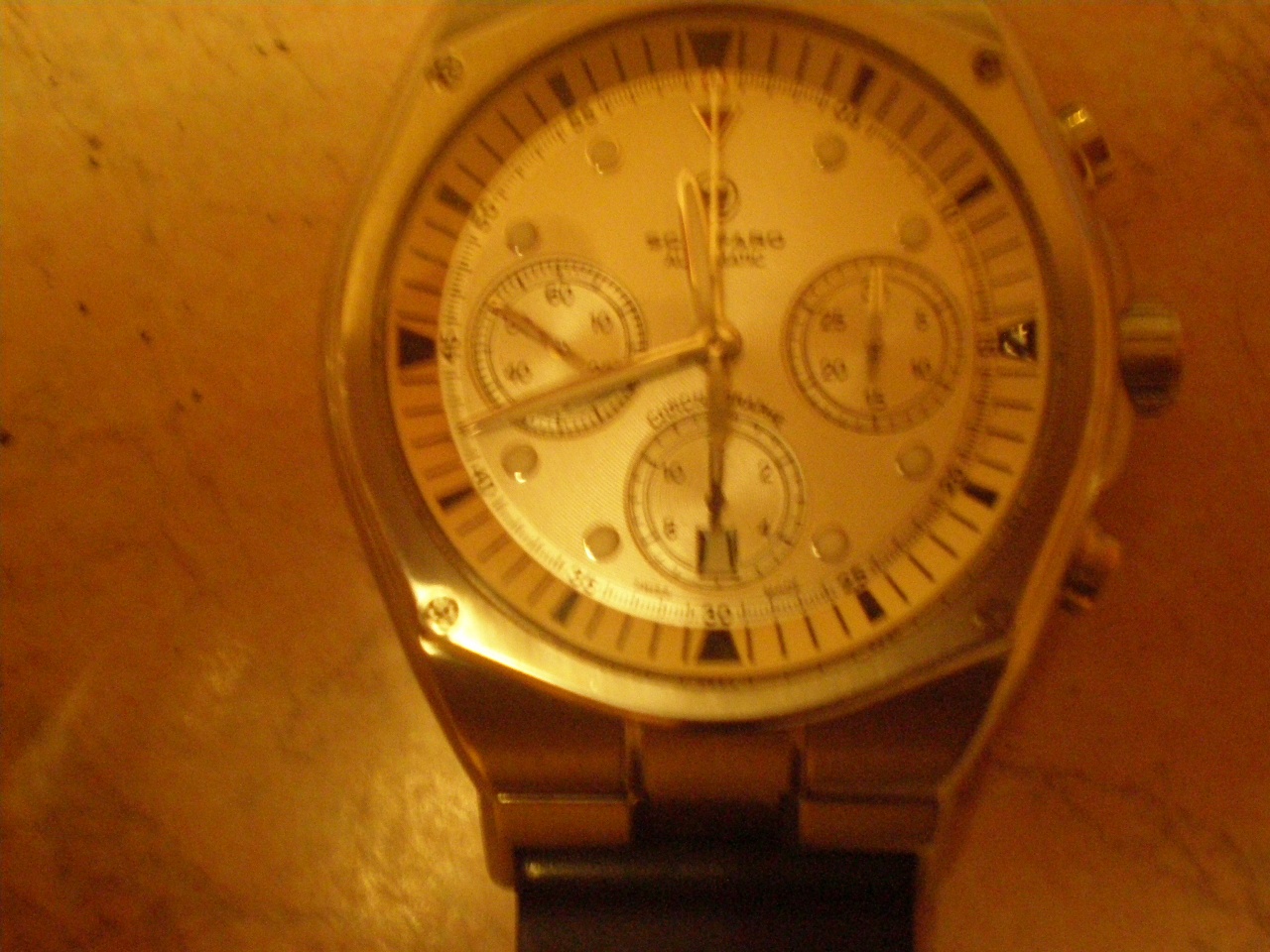

Почему не у всех она ( дата ) моментально переводится на следующее число , а у многих постепенно, что виден вместо даты пробел между 2х дат ?
Собственно сделал наглядные фото процесса смены даты ( может кому то будет интересно ):

Наиболее распространены три системы смены дат: мгновенная, полу-мгновенная и плавная. Мгновенная построена на принципе, описанном выще - кулачок в виде эксцентрика на суточном колесе + мощная пружина. Механизм плавно взводится, потом суточное колесо как бы выстреливает и резко переключает число. В полумгновенных системах работают две пружины - пружина фиксатора диска в одном из 31 положений (не будем трогать большую дату) и пружина толкателя на суточном колесе. Перевод осуществляется так - суточное колесо постепенно вращается, толкатель упирается в зуб календарного диска и давит на него, но фиксатор держит диск на месте. Когда сила пружины толкателя превысит усилие пружины фиксатора, тот приподнимется и позволить пружине толкателя практически мгновенно перещелкнуть календарь на одно число. Эту систему достаточно легко вычислить, так как в тот момент, как толкатель начинает давить на зуб календарного диска и собственно до момента переключения дата в окошке незначительно смещается. Это система с большинстве современных калибров ЕТА, кроме 7750, где третья группа и 2836 (34), где первая группа.
В плавных системах на суточном колесе есть штифт, который плавно переводит число, пока оно не скроется наполовину в апертуре циферблата, в этот момент штырек взвел пружину фиксатора диска, календарь перещелкивается на след.число.
Итак, отличия: в первой системе число перед переводом не двигается, во второй двигается очень незначительно, в третьей - сдвигается наполовину.

И так, что я понял из твоего заключения : В этих трёх часах что я представил, стоит разная система смены даты .
1) На Паме доработанный калибр 7750 ( без функции хрона ) первая система смены даты ( мнгновенная ).
2) На Мюле переделанный 2893-2 ( со своей запатентованной шеей дятла с точной , надёжной и тонкой регулировкой, установленной на узел баланса ) вторая система ( полумгновенная ).
3) На Scalfaro доработанный 7753 ( с добавленным в мех-м камнем ) третья ситема ( плавная ) .
