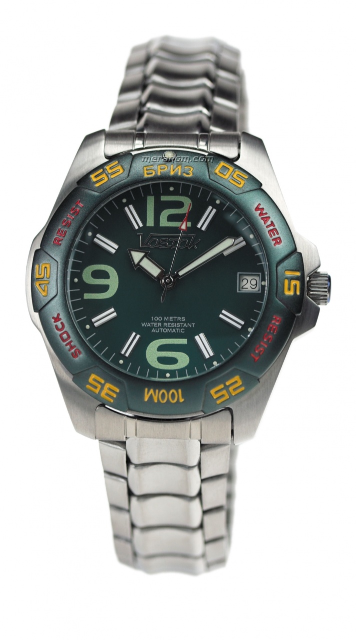

Приобрел часы "Амфибия Классика" в исполнении 060382 (http://shop.vostok-inc.com/vostok-wa...ic-060382.html). Всё нормально, но тут как выше уже когда-то писали - при встряхивании секундная стрелка останавливается на секунду-другую, а потом идет. Всё-таки, это нормально, или какой-то дефект?

Сказать что стрелки совсем уж не родные нельзя ... Скажем так - вам крупно повезло. Ну а выпуск бриза к большому сожалению прекращён.

Остановка секундной стрелки -это не деффект, деффект, когда она идет прыжками по 3-5 сек, это значит . что пружина выгнута в обратную сторону и триб выходит из зацепления.
