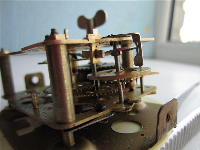

Отмывать бензином для зажигалок. Смазывать ружейным маслом. Те места, где оси вращаются в отверстиях. И еще маленькие звездочки, стальные, которые соприкасаются с большими, латунными. Пружинку эту Вашу надобно выставить так, чтоб штифт такой снизу баланса находился в прорези вилки, когда часы не заведены и не ходят.

Помогите пожалуйста советом. Открыл корпус будильника "Витязь" для того чтобы поправить стрелки - выпала деталька, не знаю куда обратно поставить. Без этой детальки, я так понял, не работает "Кнопка" выключения звонка будильника. То есть будильник звенит до конца:
  #15
Старый 02.05.2013, 01:52
Аватар для 4MASTER
4MASTER 4MASTER вне форума
Регистрация: 25.03.2013
Адрес: Latvija
Сообщений: 3,210
Сказал(а) спасибо: 181
Поблагодарили 1,165 раз(а) в 984 сообщениях
Это пыльник , надевается на регулятор скорости хода и не влияет на бой.
Бой у вас скорее всего не стопоритса из за того что стопорный рычаг заскочил за стопорную кнопку сверху. Снемите крышку и проверте сверху , заодно пыльник на место поставите.
