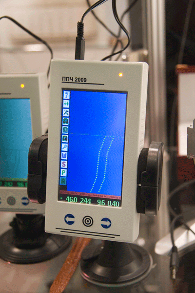

А кто нибудь слыхал выпускают ли ППЧ 2009??? Андрей, как вам ППЧ 2007?

ППЧ 2009
Вот он. Интересны мнения

Продолжаю монолог по данному прибору. Звонил производителю. Пока эти аппараты работают в тестовом режиме и массовых продаж не ожидается. Ждёмс...
