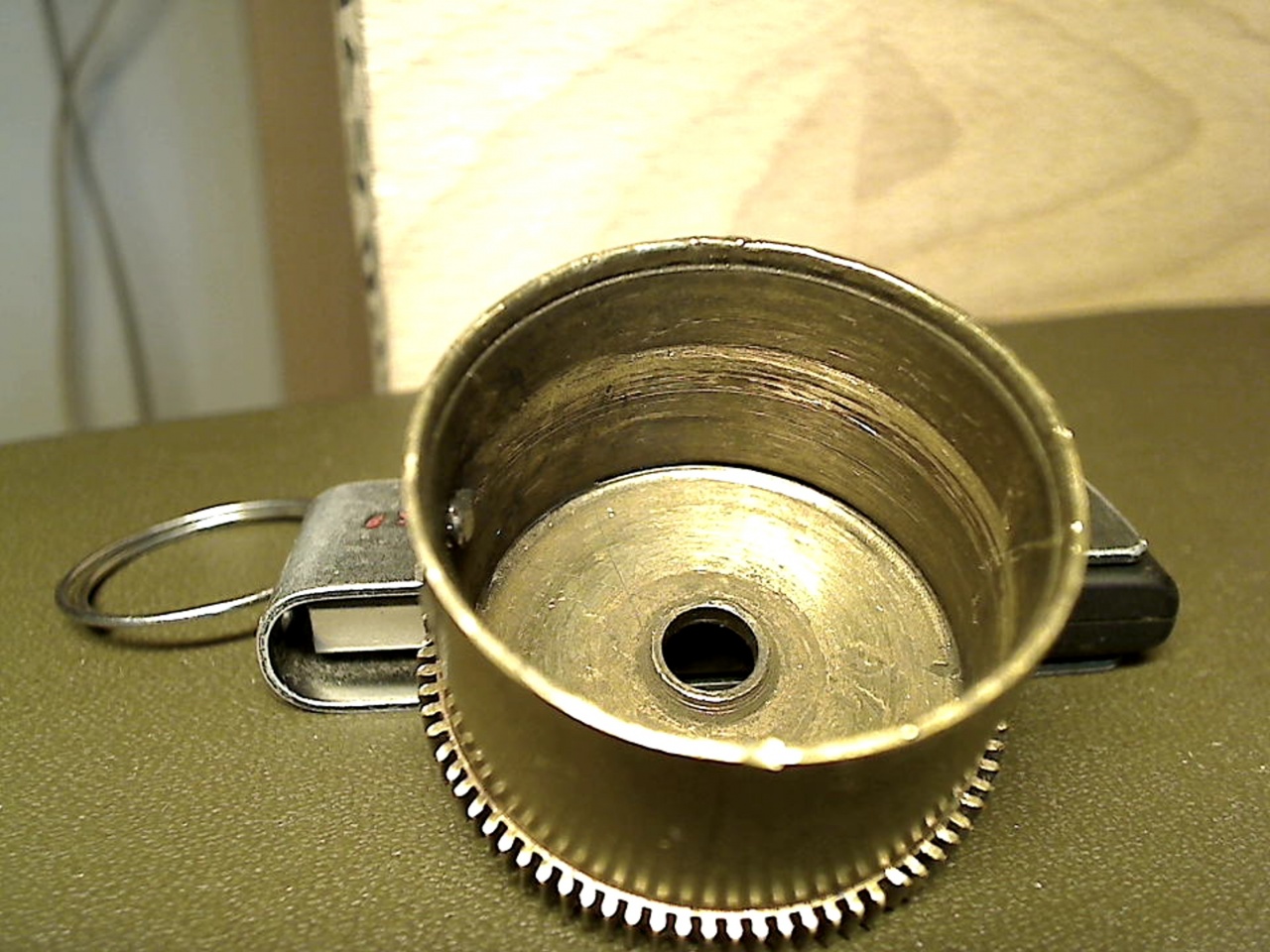

Сообщение от OddyRash Посмотреть сообщение
Гнутые зубья можно будет выпрямить
Спаибо, попытаюсь. Если всё-же посыпятся!? Резать новое колесо или искать, не легче найти замену?

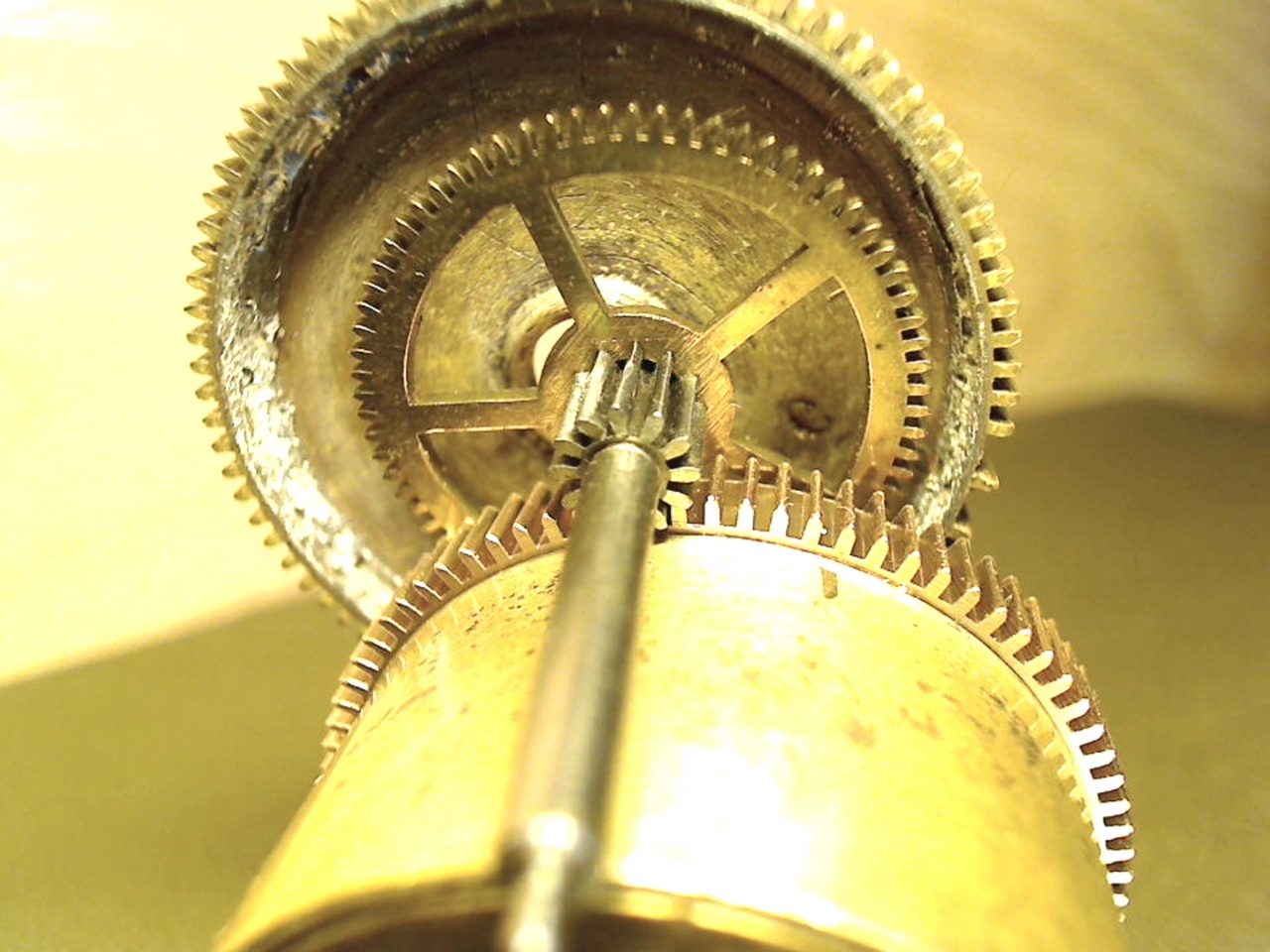

При более детальном рассматривании барабана, увидел что он сборный - спаяны оловом полый цилиндр и зубчатое колесо. Это все так барабаны изготавливались?

Повезло, что сборный. Блин проще обрабатывать. Да и в пиковом случае, будет легче выточить новый.

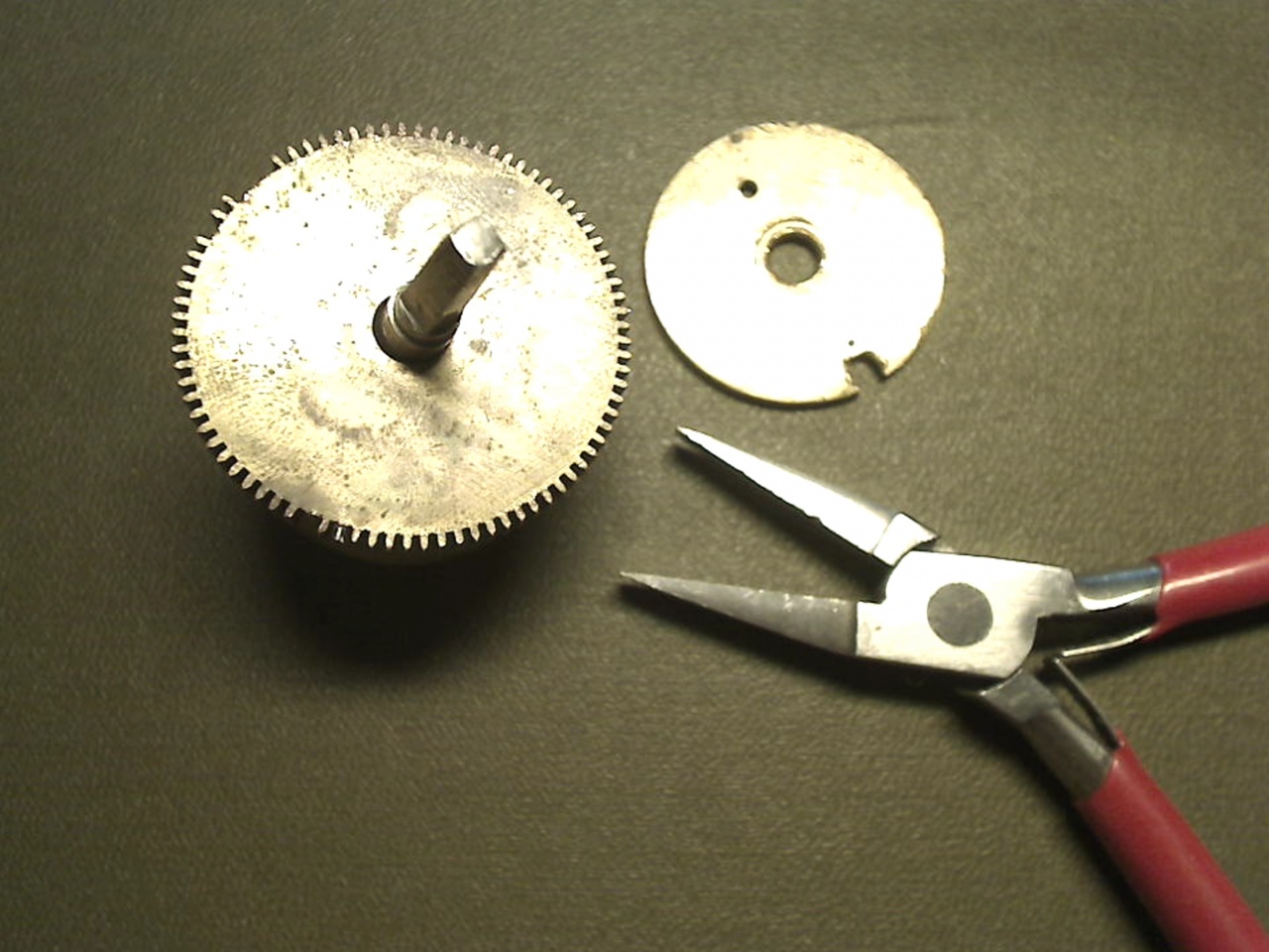

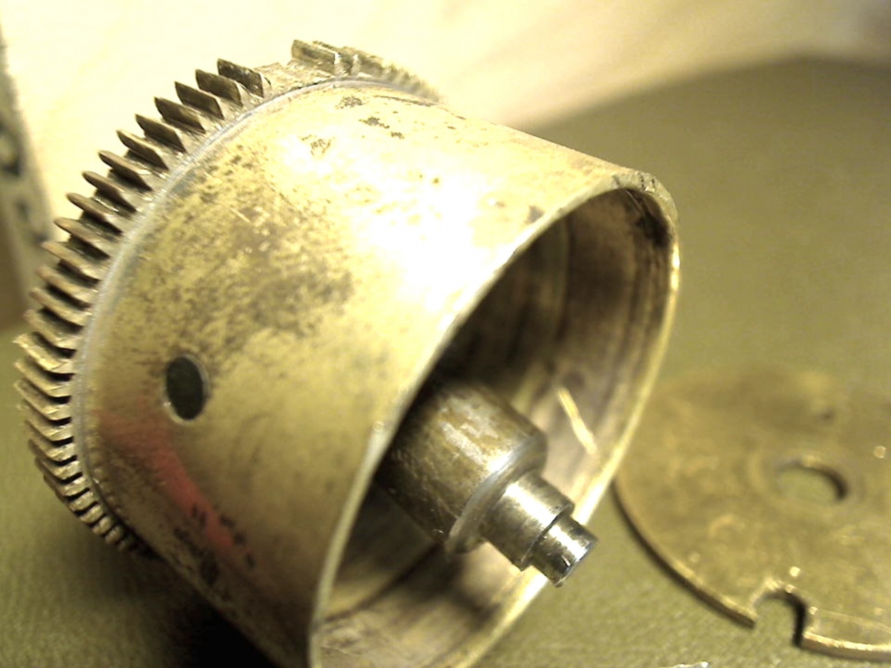

Думаю - случай именно пиковый. Разобрался почему такая беда случилась - ось не родная - люфт по диаметру посадки 0,8 мм. и ещё крышка барабана не закрывается из-за излишней длинны - и ели защёлкнуть то вообще не крутится...
Произвёл отпуск колеса - латунь как пластилин, но трещины при подъёме заваленного "леса" всё равно образуются...

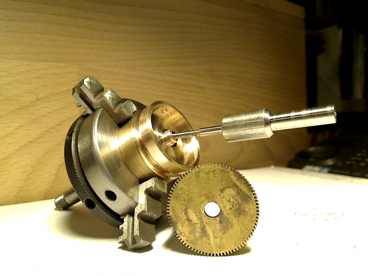

Бронзу добыл... Заготовка колеса и державка в цангу делитлки в работе. Надеюсь, что делительный диск мне отдадут на этой неделе, а пока стоп.
Работы произвожу на токарном Т 28.

Колесо барабана сваял. Полез дальше и вот - триб то-же бедовый...
Подбирать - не из чего - править или то-же точить новый?

На ось колеса набивается втулка, вплотную к трибу. Слабые зубцы удаляются, на их место сверлятся во втулке и полотне отверстия и вставляются закалённые и отпущенные до коричневого цвета штифты.
