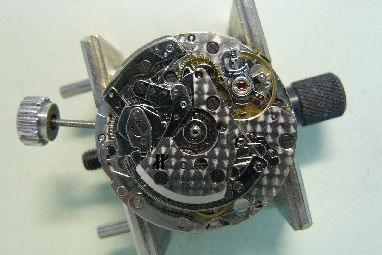

Сообщение от Stanislav Посмотреть сообщение
Андрей, спасибо большое, а документации HUB - 44 у Вас нет?
Я отправил Вам по электронке фотографию новой версии 7750 снимал с часов GRACHAM, покажите в чём проблема.

Добрый день, извиняюсь за качество фото, но с мобильного еще хуже

Проблема в секторе подзавода, поломан фиксатор 434 либо 1428, который удерживает реверсивное колесо подзавода 1535, точно пока сказать не могу, также утеряна пружинка 8320.

Это у вас китайская версия 7750, ищите от неё донора.

Да, у Вас китайские часы, для сравнения пару фото. Белый механизм как у Вас китайский, а жёлтый швейцарский, смотрите отличия и естественно качество изготовления. Лучше фото отправлять по email, хорошо видно, чем на форуме.
