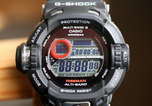

CASIO G-SHOCK GLX-5600
Часы GLX-5600, если нажать одновременно 3 кнопки (все, кроме Light), то выходит вот такой вот режим (читал где-то что тестовый, но так и не понял для чего он)
Собственно для чего он и что обозначает?
