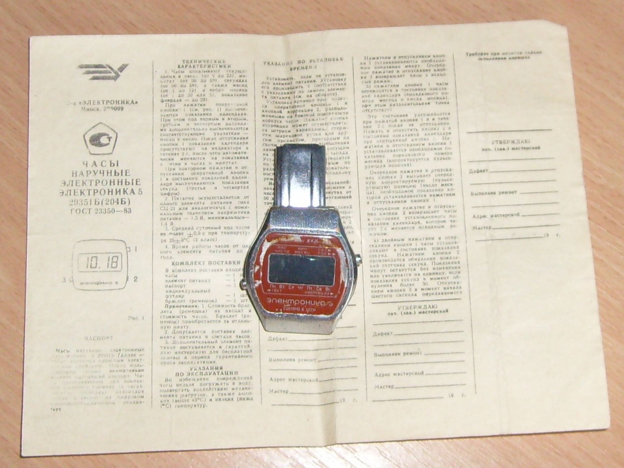

При союзе вставляли в мастерской гарантийной стекло в Электронику 5, мастер вклеивал обычним ПВА.
Стекло к металлу - ПВА ???
Не, ну мАстеров-фломАстеров во все времена хватало.
В самые дремучие советские времена (когда "Момента" еще не знали) я бы скорее 88-м приклеил или БФ-ом или резиновым. Или всё той же эпоксидкой (стратегические технологии!). Но уж точно не ПВА. Он вроде как всегда был для бумаги-дерева-ткани и т.п. Еще на нем (с водой) цемент замешивали. Зверская вещь.
А "Дракон" - ничего так, держится без проблем.
Хотя я его и не пытал особо. Специально отодрать не старался.

Сообщение от Shai Alyt NEMO Посмотреть сообщение
Ну в те времена стекломаска была из пластика. И тут ещё нужно приклеить так, что бы рисунок на стекле не слез или клей не растворил краску. Вот после я уже позже переклеивал и краска облезла.
И чё, так стёкла клеили при союзе??
Я спрашивал в смысле артефактов. Т.е. места нанесения клея не проявились на краске по аналогии как на фотке выше?

Сообщение от Electroff Посмотреть сообщение
ГЫ! Не, эт я так, к слову. Как одно из толковых применений ПВА.
Тут всё ОК! Никаких следов.
Да и не должно было быть. Я потому и выбрал "Дракон", что он спирторастворимый (пока не полимеризовался), а краска на стекломаске - нитро, т.е. ацетоно-растворимая (специально испортил одно из старых поцарапанных стекол).
