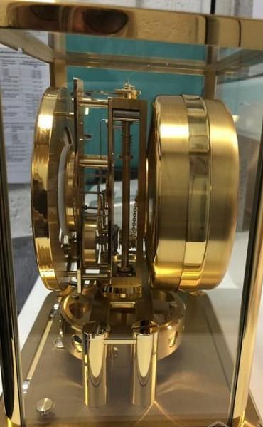

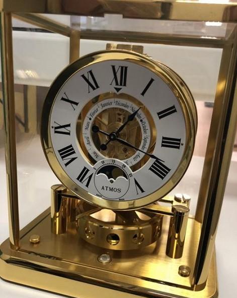

Прошу совета у тех кто имел дело с часам "АТМОС".
Сам пока с такими дела не имел, (не попадались под руку).
Есть в продаже вот такие, просят около 450$.
Это оригинал или произведение китайских товарищей.
И почему такая цена?

Ну, судя по 2-м фото - это оригинал. Китайцы такое ещё не подделывают, имхо. Модель такую видел. А цена... А они идут? Капсула (Bewel) в порядке?

Сообщение от Chemy Посмотреть сообщение
Но незамеченные косяки вас разорят. По фото не особо видно, близко посмотрите и все станет понятно
Не хотелось бы разоряться.
Если можно уточните на что смотреть.
В распоряжении только эти фото, опыта обращения с такими часами нет, поэтому и спрашиваю.
Сообщение от yanio Посмотреть сообщение
Цену просят примерно 450$, пишут что на ходу.
Как проверить целостность капсулы?

Сообщение от Сергей Дмитриевич Посмотреть сообщение
По фото - никак. Уповать на честность продавца. Если он не знает, то пусть честно скажет как они идут. Если капсула или мех автоподзавода цел, то часы всегда примерно в одном состоянии взвода пружины и следовательно, не наблюдается изохронизм. Если они идут год, сначала сильно спешили, а теперь отстают, значит имел место ручной завод.
Да, и ещё: полюбопытствуйте вот по этим адресам: http://www.kitztech.com/bellows.htm и вот ещё - http://www.atmosman.com/atmocare.html MIke иногда отвечает на письма.
