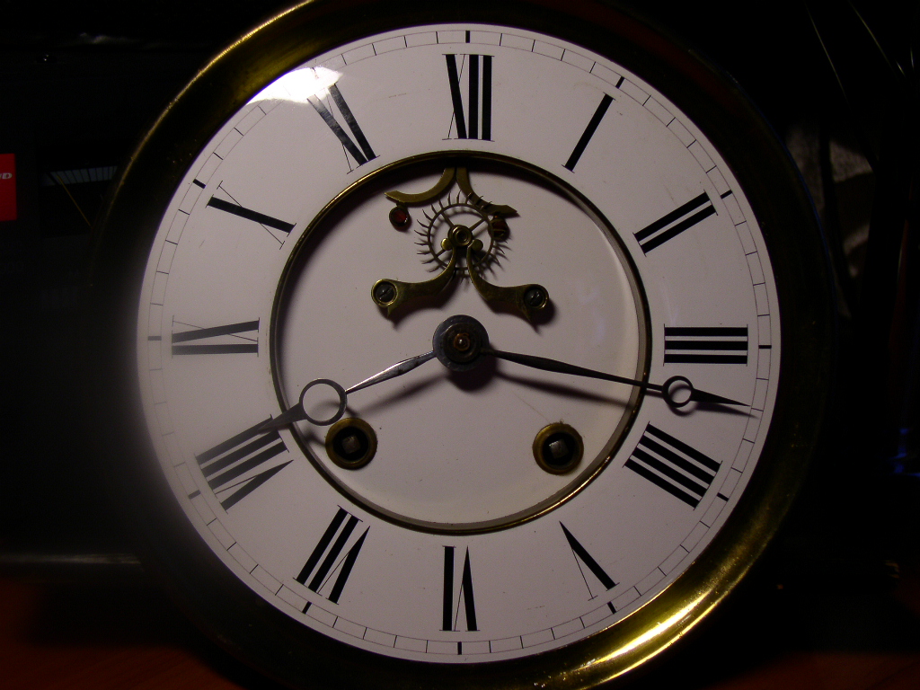

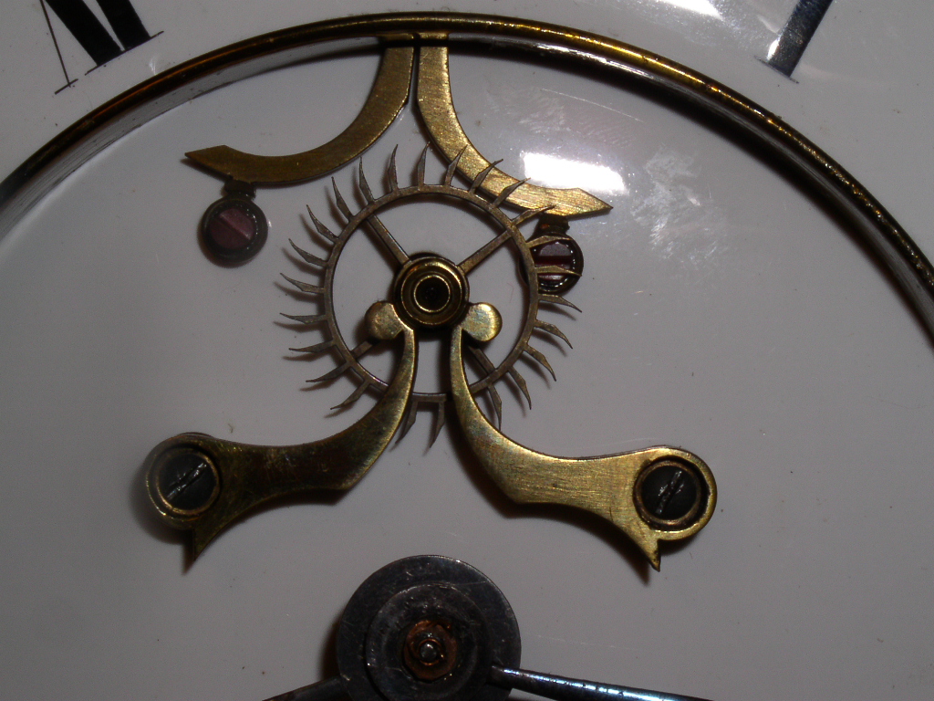

Лучше подождем Олега (ака Oled). У него глаз наметан и историю интерьерных хорошо знает. Все равно на соседних форумах его ждать придется.
Такие корпуса с насечкой были в моде в Европе годов с 1860-х, в России мода продержалась дольше, но у русских корпусов "хвост" обычно длиннее.
Честно говоря, мне самому интересно, что это за машина с вынесенным на циферблат анкером.
P.S. Я пока придерживаюсь мнения, что это ранний Lenzkirch. Но я не встречал Lenzkirch с таким регулятором на поводке как у Ваших.

Скорее не часовые, а из сленга краснодеревщиков-корпусников. Инкрустация металлической насечкой - отделка на Ваших. А "хвостом" обычно называют нижнюю декоративную деталь корпуса (свисает как хвост).
Ну и раз уж помянул "поводок" - это деталь как вилка (от нее идет передача движения на анкерную скобу с камнями). У Вас она с длинным регулировочным винтом.

Добрый день, LARRY73, коллеги,

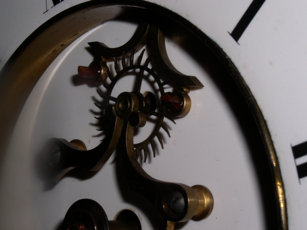

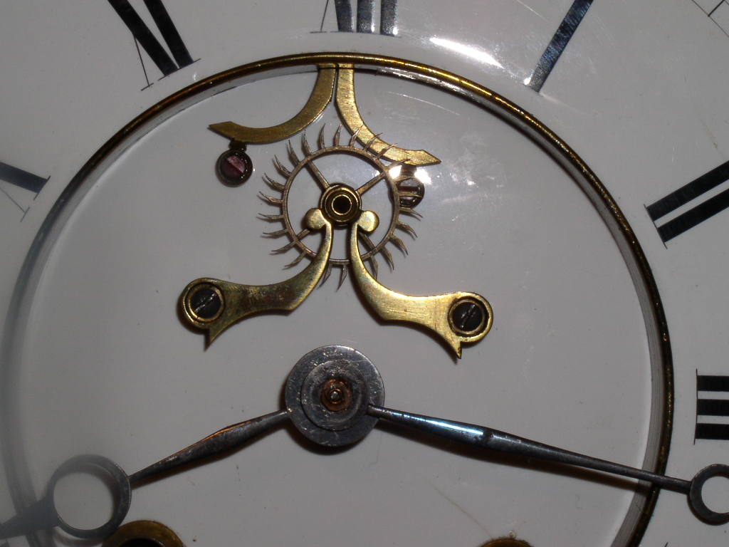

Это, конечно же, никакой не Беккер. Это русские часы ориентировочно 1880-90-х годов. Корпус работы московских мастеров, шпон полисандра + инкрустация латунью, оловом и медью. Механизм - французский, с открытым анкерным ходом типа "Брокот" (отличается формой анкера и типом палет от похожего открытого хода с регулируемыми палетами, часто используемого на немецких часах фирмы "Лензкирх" того же периода). Производителя неподписного механизма в данном случае определить не представляется возможным, можно лишь предположить, что это был один из крупнейших поставщиков механизмов - фирма Japy Freres. Серийные номера на французских часах были максимум четырехзначными, использовались исключительно для сборочных целей и судить о возрасте по ним нельзя.
В комплектном виде такие часы не могут стоить дешевле 500 евров, если говорить о материальной стороне вопроса.
Очень почетно, что вы хотите сохранить эту семейную реликвию и изучить ее историю. Но должен предупредить: ходят они достаточно громко ))))

Не зря я в Ленцкирхе сомневался. Брокота, кстати, еще вживую не встречал.

Да не за что )) Вот здесь у Сергея в ремонте был ранний Лензкирх, тоже с брокотом, на фотках его даже получше можно разглядеть: http://forum.watch.ru/showpost.php?p...&postcount=141. Механизм практически не отличается, кстати, но, как говорится, дьявол в мелочах =) На самом деле Лензкирх в начале своей деятельности очень грамотно копировали французские механизмы, в некоторых моментах усовершенствуя и качество продукции и технологию изготовления - к примеру, уже со второй половины 1870-х, как я уже говорил, они перешли на регулируемые палеты в этих выносных спусках.

LARRY73, у меня к Вам просьба: если не затруднит, покажите крупно спуск. Очень интересно рассмотреть различия в форме зуба и палет.

Рискну на 90% что это Ледскирх.
У Беккера скоба крепления анкерной вилки обычно имела другую форму.

СД, добрый вечер, неа, француз 100%

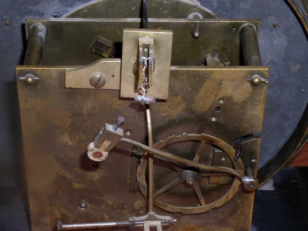

30 лет назад я в них залез - помню смутно... - что то чистил,мыл спиртом и 88-м,шлифовал, паял (- как сейчас увидел),полировал пастой гои.Сейчас конечно другие технологии,...интернет - который помог узнать много интересного и недосягаемого в обычной жизни. Вот вспоминаю 60-е школьные года,потом 70-е студенческие и не могу понять - как можно было жить без калькулятора, сотового телефона,интернета, ...и...тут слышишь бой и тиканье вековых часов и задумываешься что, когда то мой дед и кто то тоже слушал этот бой и думал - а что будет через 100лет?..ладно,лирикой заниматься.А вообще я думаю у Вас господа коллекционеры тоже часто такие мысли от таких мелодий проявляются.
СПАСИБО ВСЕМ КТО ОТКЛИКНУЛСЯ!
теперь хочу восстановить корпус,и подскажите где можно купить от таких часов (не знаю как это называется)- вешается маятник,на фото там у меня кусок винта откушен и из проволочки сделано это крепление.?
фото выкладываю,может не то ...тогда подскажите что именно и какую часть,я первый раз общаюсь на форуме часы, и думаю надолго застряну здесь...
