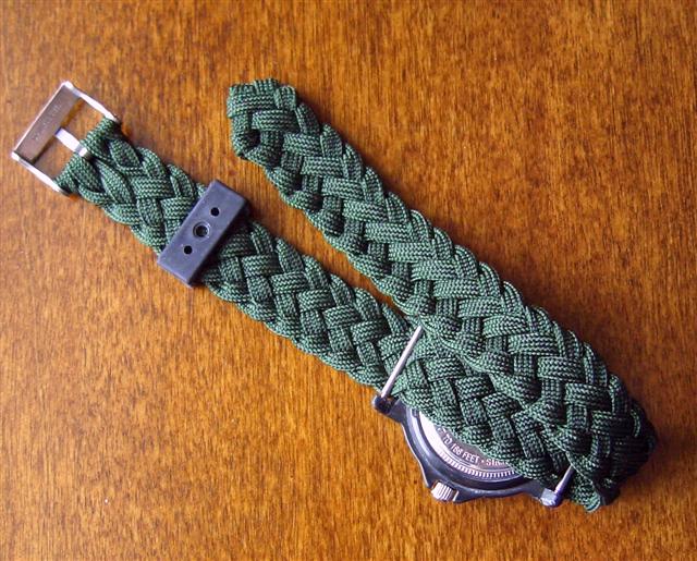

Дак а как Вы тогда крышку будете сзади снимать?!
  #20
Старый 27.05.2011, 23:55
Аватар для ZOV
ZOV ZOV вне форума
Регистрация: 20.09.2009
Адрес: Россия, Архангельск
Сообщений: 8,170
Сказал(а) спасибо: 6,728
В обратной последовательности. Снимаю ушки, откладываю в сторону ремешок... И дальше как обычно.
Не на часах вязать, а отдельно. Потом прикладываем его по-месту и ставим уши. Протащить под ушами тяжело, само плетение не позволяет.
Пара фото (не мои).
