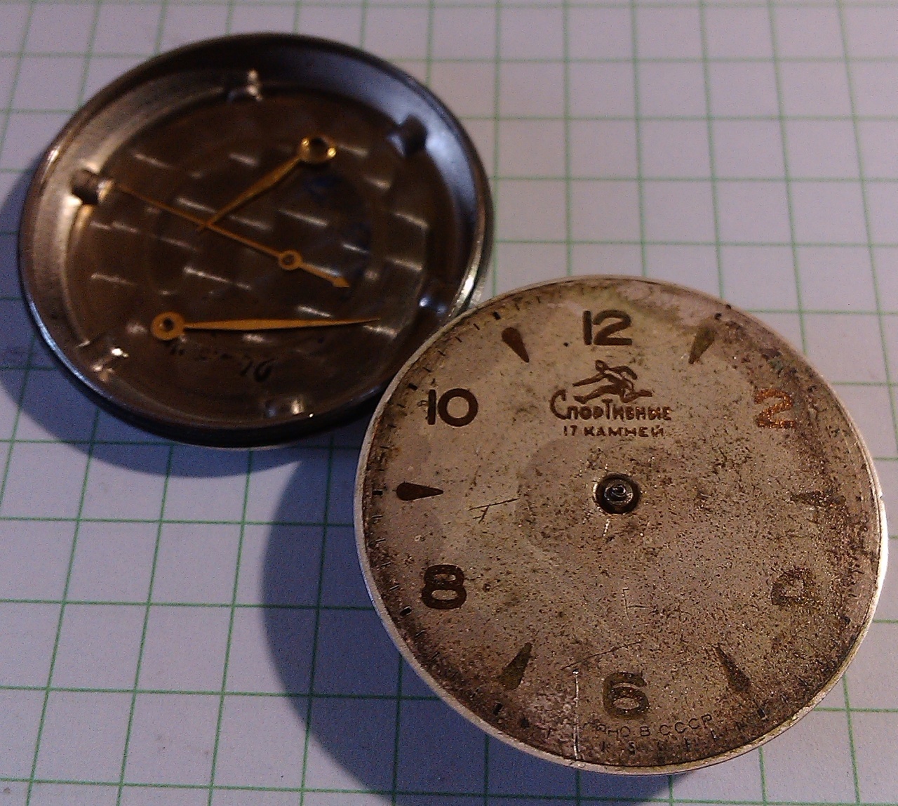

здрасте. вот, давно лежали Спортивные от 1 МЧЗ о 17 камнях. цифер в ужасном состоянии. попался в более менее просветленном. имея опыт разбора ЗиМовской Победы, решился на глубокий репассаж цифера, т.е замену. итак. снимаем резьбовую крышку, готовим мех к выкладке из корпуса. маленькая хитрость от старого часового мастера, ЗГ вынимать нажатием кнопки фиксатора из меха необходимо только тогда, когда она переведена в режим перевода стрелок, иначе что-то там в ремонтуаре может соскочить и придется разбирать глубже. вынули мех, снимаем стрелки, съемника у меня нет, результат на лицо, в смысле на цифере, от ковыряния отверткой под стрелки. затем ищем на боках платины, отверстия для болтов, поджимающих ножки цифера, болты там очень глубоко, пришлось подтачивать отвертку, хорошо китайская. отвинчиваем болты, до конца вынимать не стал, дабы не потерять, этого достаточно, снимаем цифер и видем маленькую металлическую прокладочку. ее очень надо поставить обратно и не потерять. меняем цифер. ножки его ставим в те же отверстия, где был старый. начинаем ставить стрелки. пинцетом накладываю стрелку на триб, и вот этой трубкой слегка прижимаю. трубку сделал из китайской отвертки, удалив китайское жало. часовую стрелку трудно перепутать для правильной постановы, там маленький футорок, он вниз. вот минутную-запросто. смотри внимательно, сама стрелка имеет заметный выгиб в сторону цифера, так и накладываем на триб, затем трубкой, до щелчка. секундная, все тоже самое, единственное отличие-хвостик, который останетчся на цифере при фанатичном нажатии трубкой. все. собираем в обратной последовательности.
