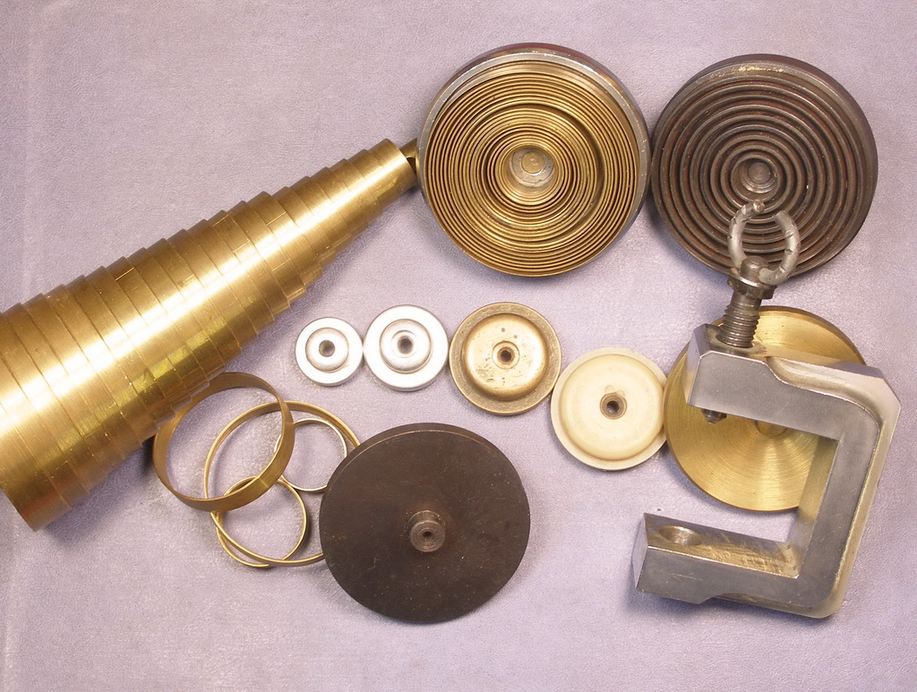

Вот фото струпцины и некоторые из наборов колец которые я использую для установки пластиковых стёкол, вот в неё я капсулу и закрепляю, затем берусь поудобнее, и давлю на помпу что есть сил, и в самом конце когда поршень почти уже доходит до упора... это не хлопок, точно как по наковальне молотком, с таким-же звоном, поэтому там где вылетает стекло я кусочек ветоши складываю несколько раз, чтобы стекло от удара не разнесло. Вобщем нормально достаётся, ещё бывает в задней крышке стекло, почемуто оно вылетает первым, поэтому крышку на фторопластовую плоскость кладу и прижимаю.
Сообщение от Graf Посмотреть сообщение
Диаметр Бержионовской помпы предпологаю не более миллиметров 20 (поршень я имею в виду), площадь получается около 9,8см.кв. Давлю в двух руках около 30кг., короче до 3х атмосфер я думаю, а может и больше.
Стекло видимо побольше поршня помпы, поэтому можно предположить что давление на него килограмм под сорок, какой цыферблат там выдержит.
С уважением Graf.
