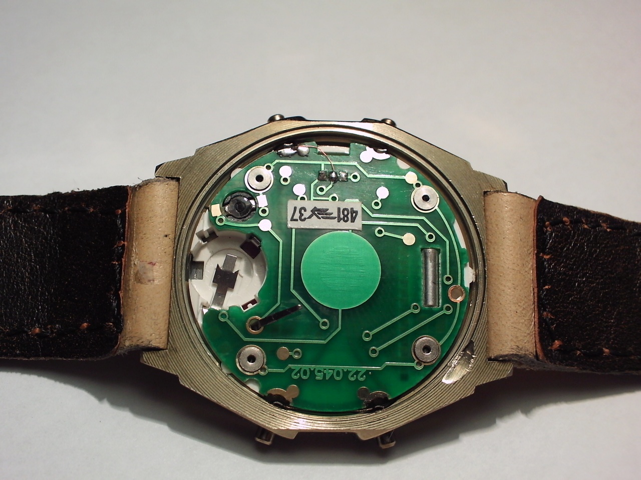

2 в 1 !!!
Итак,по совету уважаемого siealex,я распаял на плате 2 точки,а среднюю соединил с кнопкой "свет".(видно на фото) В итоге получилось,что если сделать общий сброс зажав 3 кнопки,то модель ЧН-55 превращается в 54,а если при сбросе зажать все 4 кнопки вместе со "светом",то возвращается 55 модель.
В 54 отсутствуют таймер и секундомер,зато появляются 4 будильника,первый из которых можно настроить на дни недели. Выбор мелодий остается прежним.
А чё значит "распаял"? Типа замкнул левую и правую контактную площадку между собой? На фото не видно.

Поблагодарили 257 раз(а) в 98 сообщениях
Распаял-значит разомкнул. Левая точка со средней были спаяны между собой.(с завода) Если среднюю спаять с правой-то получается 54 модель. У меня на фото все три точки разделены,а провод со средней точки идет на площадку "свет".

to aleksej: Я тоже пробовал сделать такую доработку.
Разница с Вашей фотографией - только в том, что под проволочку был подложен кусочек скотча и сверху на неё - также наклеен кусочек скотча (просто на всякий случай, не люблю незаизолированных проводов).
В принципе, всё работает, как и предполагалось. При сбросе "тремя пальцами" - получаем 54, а "четырьмя" - 55-ю.
Но.
Часы с такой перемычкой стали ЖРАТЬ (пардон за мой французский) батарейку просто немилосердно. Т.е. за месяц - от новой батарейки (алкалайн) до состояния, когда при нажатии на кнопку "свет" гаснет индикатор.
Вернул всё в штатное состояние, заменил батарейку,- работают уже месяца четыре - и свет светит и музыка играет.
Видать, какая-то утечка получается по этой перемычке. Как вариант - заменить простую проволочку миниатюрным резистором для поверхностного монтажа на несколько мегом.
Пока не пробовал.
А Вы такого не замечали на своих часах?
P.S. Паять умею, "соплей" не вешаю.

У меня провод в лаковой изоляции,с наушников-поэтому дополнительно не изолировал. Как раз сегодня открывал,замерил напряжение батарейки-1,48 В,через 12 дней работы в таком варианте. Изначально было 1,52 В.
Подсветкой пользовался довольно часто.

А Вы сравните потребляемый ток с отводом и без него. Подключите батарейку на проводах,для удобства можно пальчиковую-и замеряйте ток.

Батарейка разряжена...((( Вариант с отводом не проходит-вернул всё обратно!
Сразу померял ток,получается интересная картина:при подключении батарйки ток подскакивает до 1 мА!!!(т.е. почти в 1000 раз больше,чем нормальный),часы запускаются и затем он падает до нескольких мкА,но потом в процессе работы происходят скачки тока примерно до 100 мкА. И что самое интересное,после того,как я убрал перемычку,эти явления так же и остались! Теперь вот гадаю:неужели что-то подпалил в часах???-поставил новую батарейку,проверим...

1 мА - это звук. В покое должно быть 2 мкА. У меня двое таких часов и никаких проблем.

Точно!)))) Как же я не догадался-на этой модели,когда вставляешь батарейку,сразу начинает срабатывать будильник!(вот тебе и периодические броски тока)!
