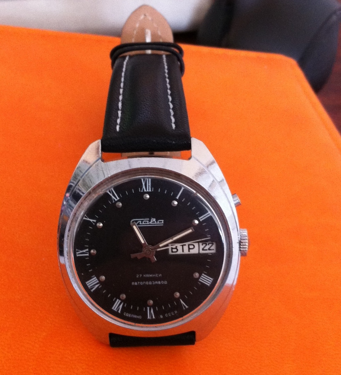

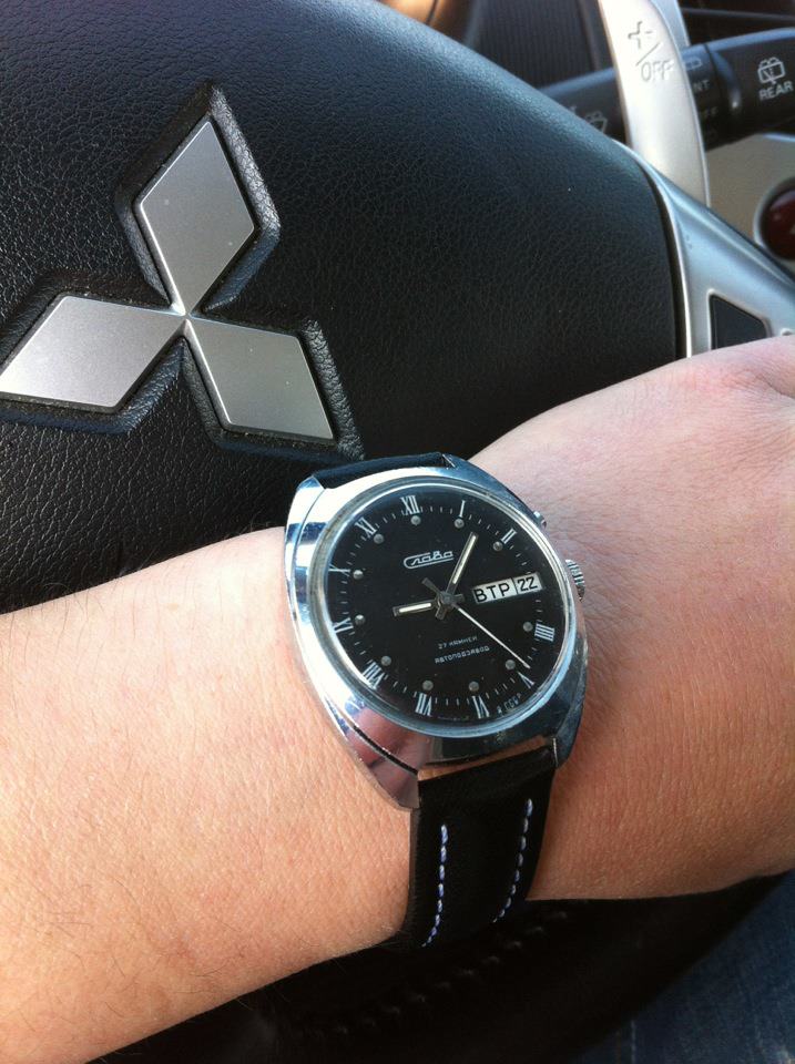

Собрал вчера Славу 2427. Пользуюсь) Ход проверяю. В процессе сборки потерял болт от замка ротора автоподзавода. Подошел болт от колодки с баланса "Полета"
П.С. Три брильянта+ 27 рубинов- это сила!

Сообщение от BoogieWoo Посмотреть сообщение
Рубинов там больше, плюс штук пять-шесть на календаре. А вот часовых камней - 27 шт.
  #20
Старый 22.05.2012, 18:13
Аватар для BoogieWoo
BoogieWoo BoogieWoo вне форума
Регистрация: 20.02.2010
Адрес: Санкт-Петербург , Россия
Сообщений: 819
Сказал(а) спасибо: 469
Поблагодарили 520 раз(а) в 217 сообщениях
Сообщение от Artin Посмотреть сообщение
нука.....
колесо между барабанами-2
три промежуточных колеса под первым мостом- 6
анкерное колесо-2
анкерная вилка-2
палеты-2
баланс-2
автоподзавод-3
центральное(секундное колесо)-1
импульсный камень-1
Итого 21
а что еще?
