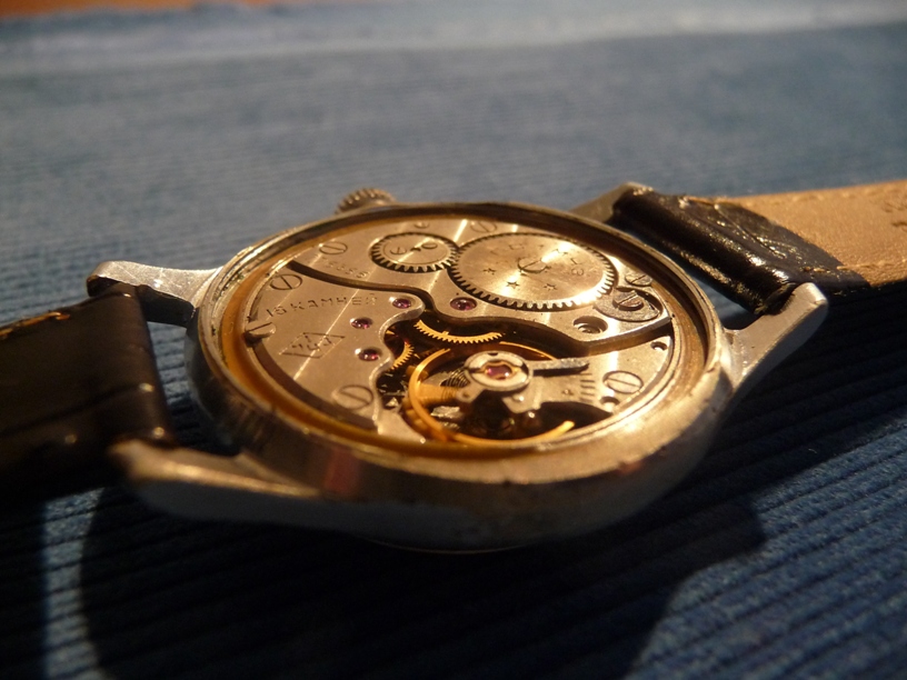

Вот часы "Свет"
Свет= противоуд баланс+ рубин на минутном колесе
Кама= только против баланс
Победа классическая= ни того ни другого
У меня есть часы всех трех типов, разница видна на глаз

На "Свет", "Старт" и пр. могли ставится и новые механизмы, но это уже переходные модели последних лет выпуска. У меня большинство с классической Победой.
