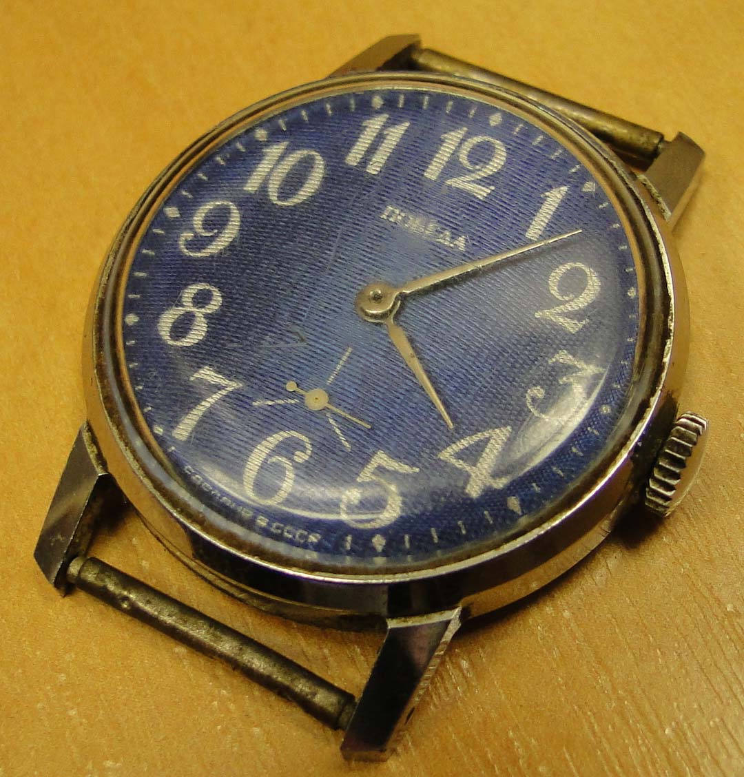

Au, да, значит корпус позолоченный. Шифр 2602 обозначает механизм калибра 26 мм, с боковой секундной стрелкой, без противоударного устройства оси баланса.

Reset Reset вне форума
Регистрация: 09.04.2011
Адрес: Узбекистан
Сообщений: 5
На задней крышке цифра-471899, на механизме цифры- 21980 и ЗИМ2602. На корпусе где крепится ремешок знак- Au. Были куплены моему отцу, помоему в конце 80-х. Циферблат не поврежден. Поцарапано стекло. Отсутствует секундная стрелка. Можете рассказать поподробнее об этих часах, можно ли вставить секундную стрелку и заменить стекло.

Думаю, ремонт сложностей не вызовет. Запчасти найти несложно.
Часы Ваши сделаны в Куйбышеве на заводе имени Масленникова. Не самый лучший период был для завода. Клепали-штамповали в это время по-сути дешёвки. Застой и упадок царил в стране... Вот в 50-х — 60-х качество было на достойном уровне.

Сообщений: 5
Фото часов

Подскажите пожалуйста модель и год. Интересует надежность и долговечность механизма, и целесообразность ремонта. Да, если приглядеться, на механизме видны буквы SU и синзу ЗИМ 2602. На задней крышке номер 013382
ID:	118233   Нажмите на изображение для увеличения
