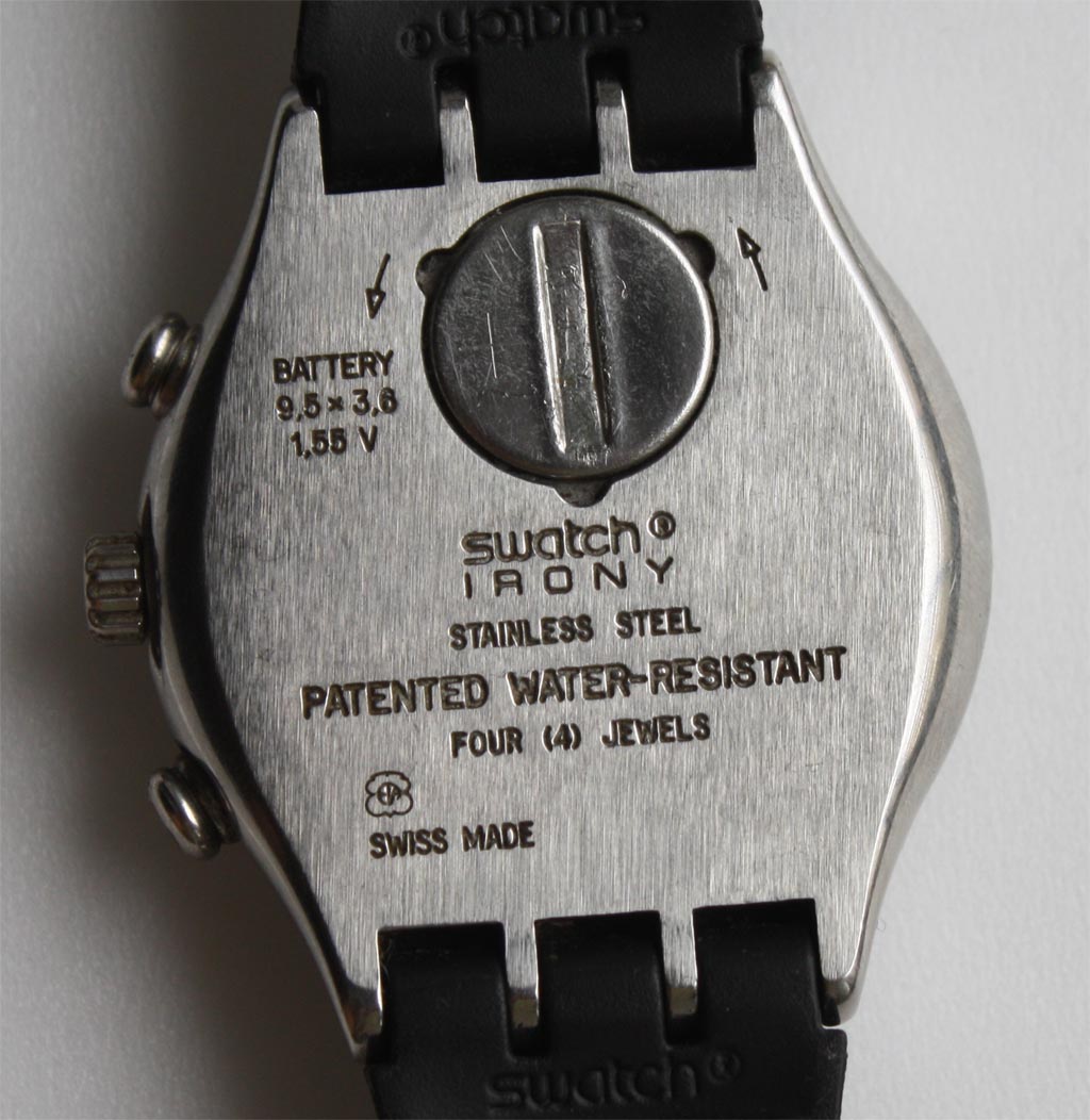

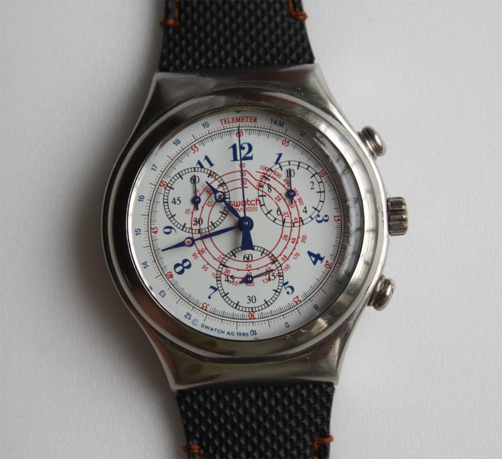

Что б не плодить тем - не подскажете, а в этих часах тоже G10.xxx стоит или какой другой ? Смущает отсутствие календаря. Ну и долгожительство ... ( 15 лет часам) . Модель - YCS103. Но офф.сафте по меху информации нет.
http://www.swatch.com/ru_ru/watches/...ku-YCS103.html
Открывать и смотреть не хочется т.к. судя по здешним темам - тот еще геморрой..

В кварцевых Swatch отдельного механизма как такового нет, базой (платами для выкладки колес) служит корпус. Так что разобрать и посмотреть не получится. Но в основе конечно-же G10. Так что, говорить, что он ненадежен в принципе, не совсем корректно. Долгожительство ваших часов-лучшее тому подтверждение.
