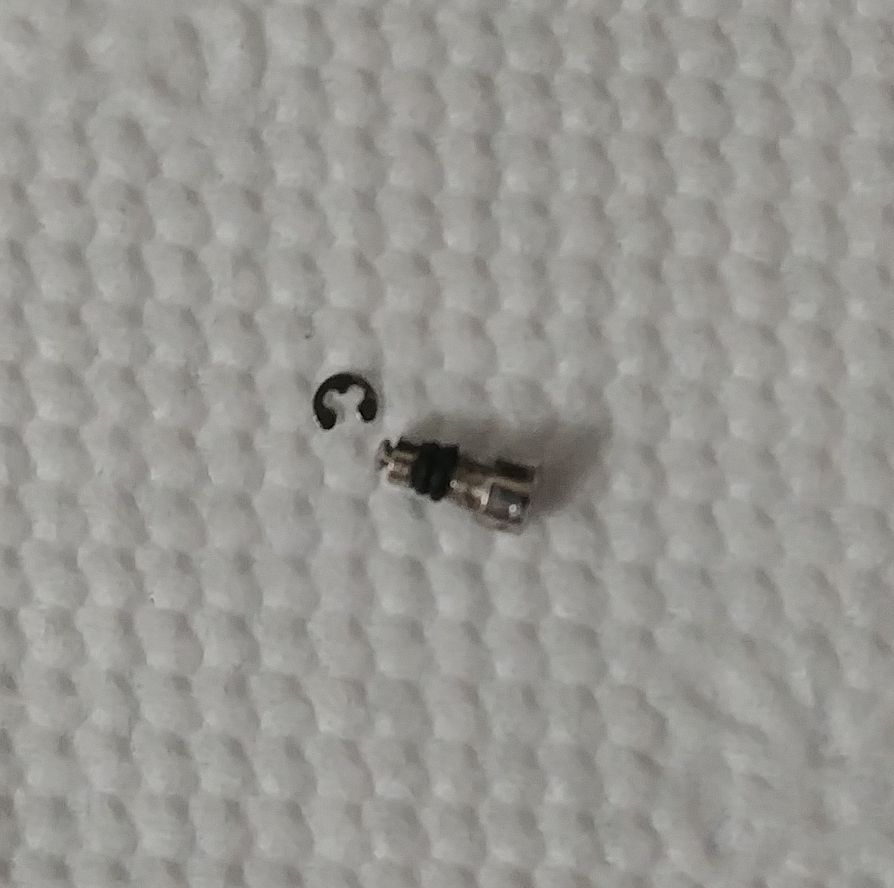

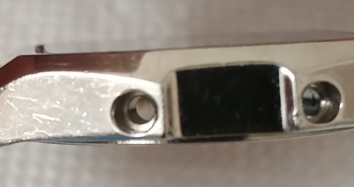

Вот такие смазки нашел в закромах. Ликви Моли правда просрочен на 6 лет. Что из этого лучше для смазки кнопок и отверстий под них?

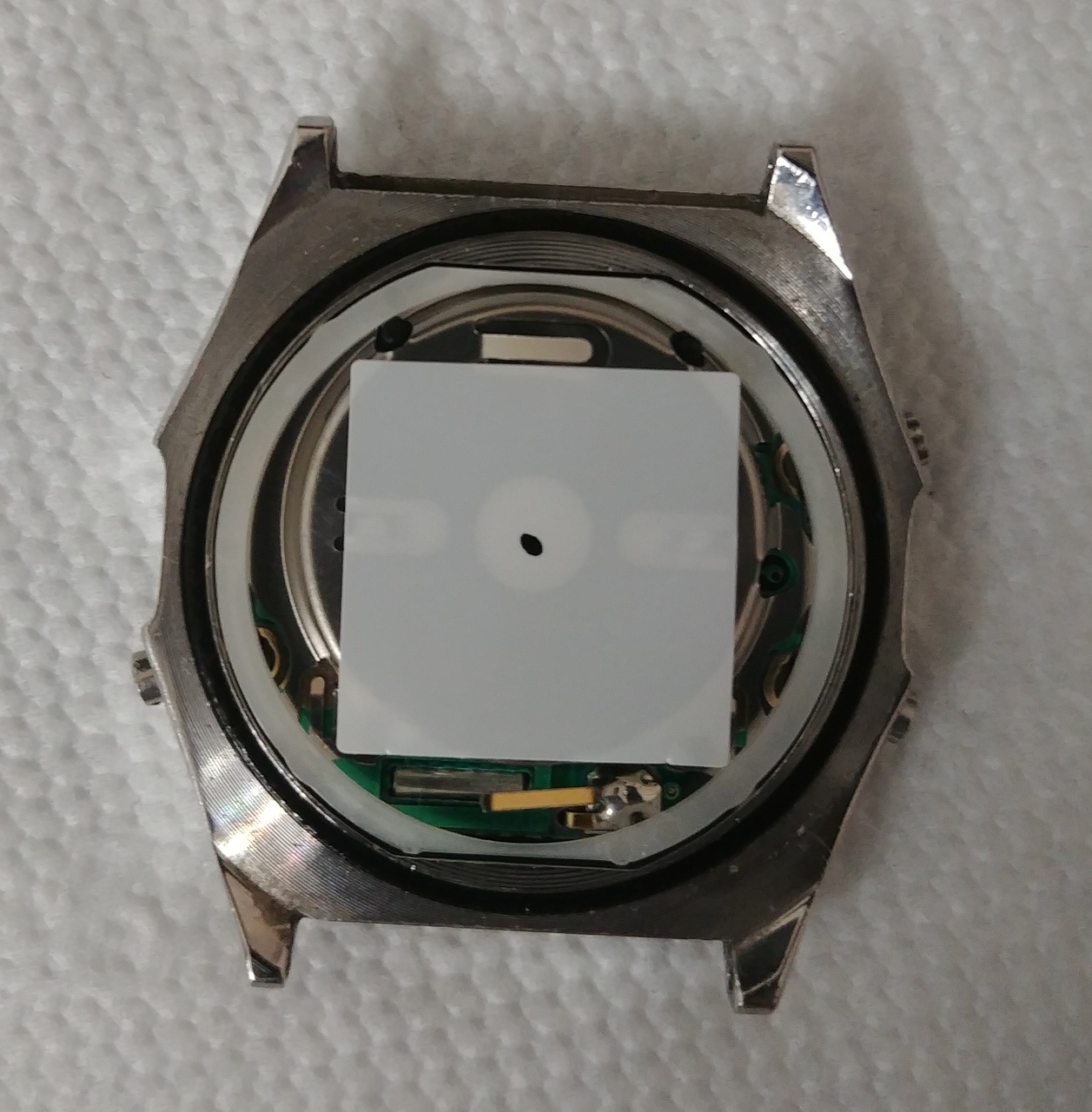

P.S. Кнопки вытащил. "Мёртвую" кнопку пришлось выпрессовывать узкогубцами. Прилипла намертво!
Почистил спиртом кнопки и отверстия, вата аж черная была.

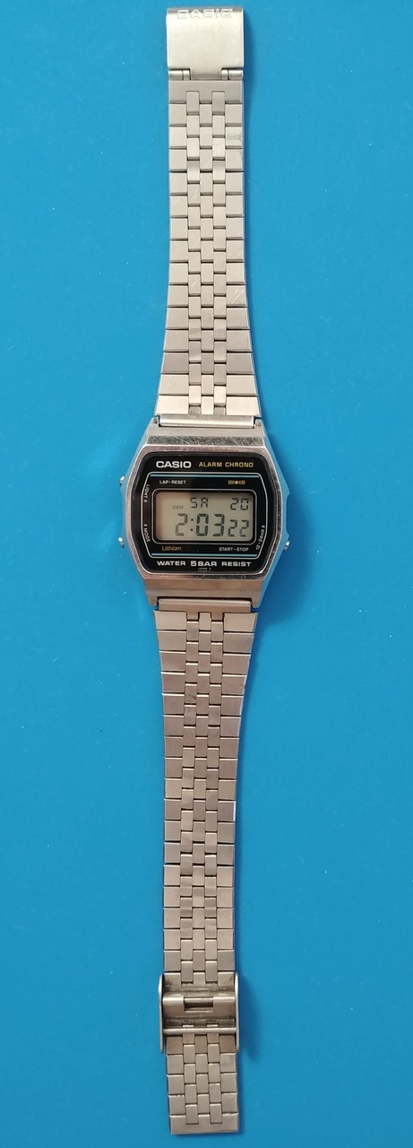

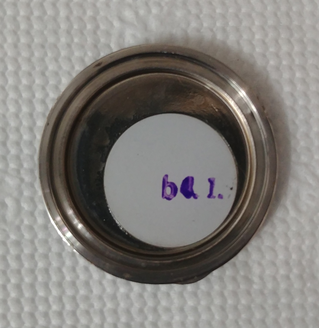

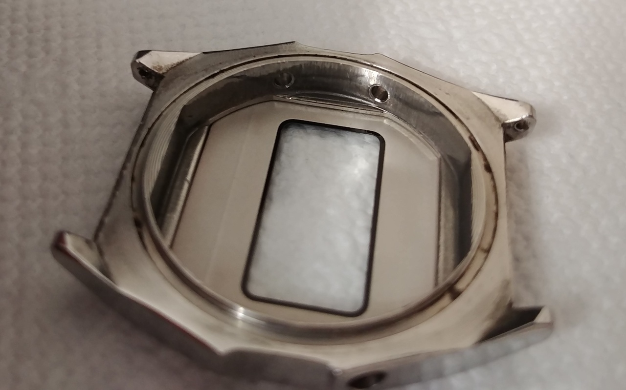

Всем спасибо за помощь! Часы в работе...
