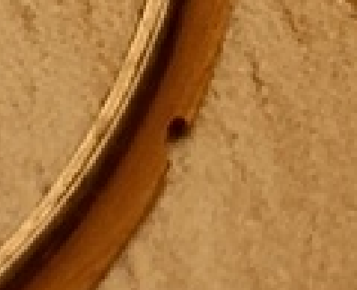

Вот два фрагмента фото кольца.На одном кривая геометрия кольца,на втором кустарная проточка для правильной ориентировки ранта.В реале она должна быть прямоугольной формы.Кто видел кольца,тот поймет.Геометрия ранта.В него нужно вставить круглое стекло,толщиной 0,5-0,7 мм.Плотно не вставить,стекло лопнет.Если ставить меньшее стекло на клей,то при снятии установке ранта стекло выпадает или тоже лопается.А как я слышал,в столице за установку стекла берут дороже чем механизм оценили.

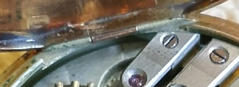

Вот эти фрагменты фото шарниров,говорят о том что шарниры составные.Родной шарнир стираясь от времени заусенцев не имеет и размеры,диаметры совпадают.Шарнир пыльника подобран более менее нормально,потому что диаметры шарниров пыльника и крышки разные ,но там идет механическая обработка посадочного места для пыльника в районе шарнира.Если вы не видите или не хотите видеть,я что могу сделать?

Цвет места шарнира пыльника,тоже отличается от цвета шарнира корпуса.Перекуп он тоже в часах немного понимает!))) Но его специализация знать за сколько купить и за сколько продать.А руками он может только заводить часы,переводить стрелки и открывать крышку часов.Стекло ему уже не вставить!)))) Ему сказали что земля вращается вокруг солнца,но это же не так,каждый это знает!))

Да рант слегка деформировани, это может быть проблемой, а может и не быть.... В остальном все отлично....
