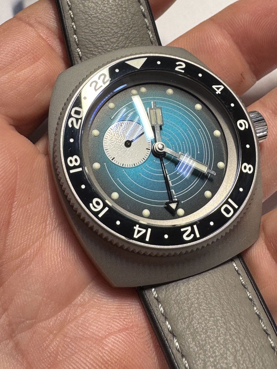

Ну вот как-то так получилось
ID:	3872293   Нажмите на изображение для увеличения

заменил еще заднюю крышку и ротор. А так же жду черное кольцо крепления механизма
ID:	3873882   Нажмите на изображение для увеличения
