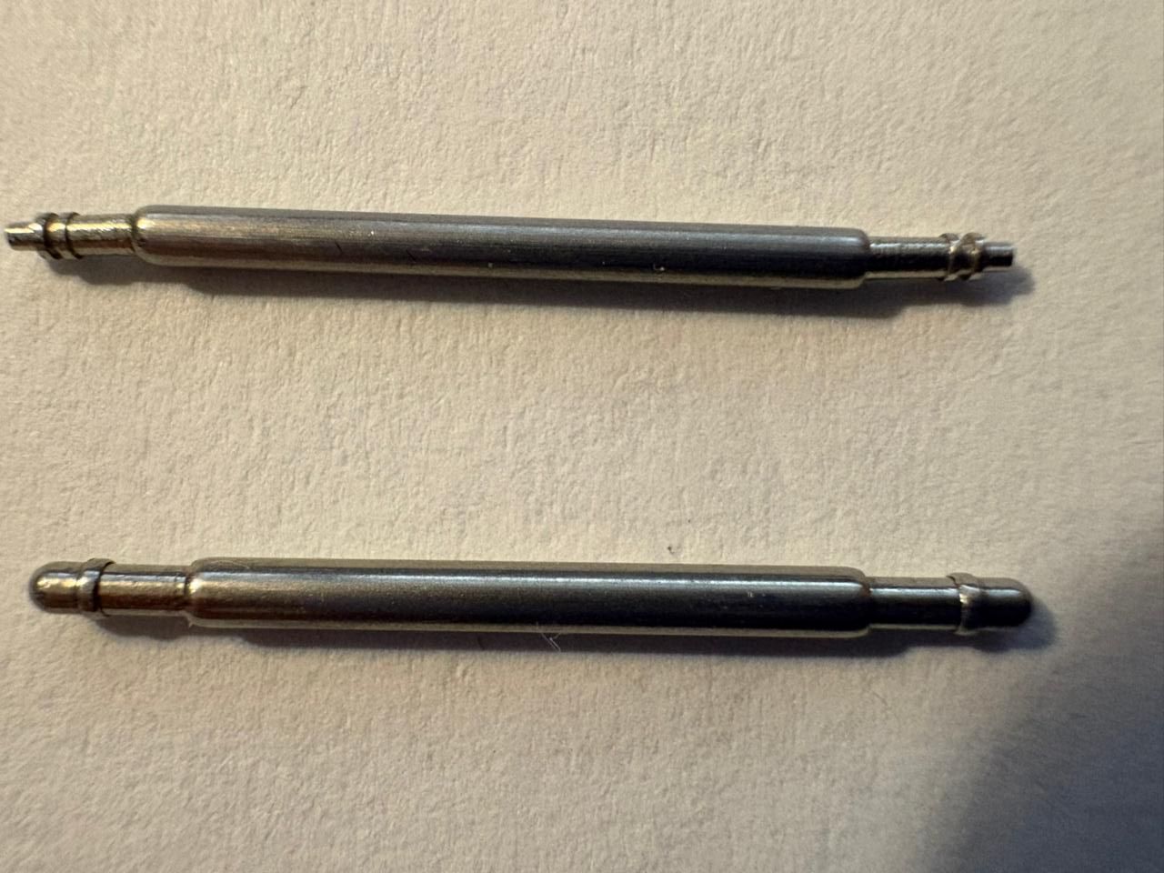

Сообщение от mlsnn Посмотреть сообщение
Ну там все довольно сложно. Пружинящий кончик шпильки служит шпеньком, за который фиксируется накидушка и он постоянно должен нажиматься при защелкивании и отпружинивать, фиксируя накидушку. И обратный процесс. На него идет нагрузка куда существенней, чем на простую шпильку, поэтому он конструктивно по другому сделан.
конструктивно он такой-же, имхую, просто форма наконечника другая. Если донора не найти, то обточить 2мм или 2,5мм шпильку до округлого состояния можно, возможно надо взять в размере 21мм или 22мм для этого. В любом случае при наличии напильника и рук сделать это можно легко.

Сообщение от HooliganSpb Посмотреть сообщение
Ну... тут проблема в том, что нет исходника, который можно было бы обточить.
На зверском макро это хорошо видно.
Подковать блоху, конечно, можно...
Кстати, эта шпилька взята с китайской бакли от Стилдайва SD-1953 или Стилфлиера SF746 - они идентичны.
Длина обоих шпилек в несжатом состоянии 23 мм.
Расстояние между внутренними плоскостями бакли - 18 мм.
А на Океанусе это расстояние действительно 20 мм

Всё как мы любим... Шпильки 2мм я заказал. Но понятное дело, померил только сегодня. А там 1,5мм...
