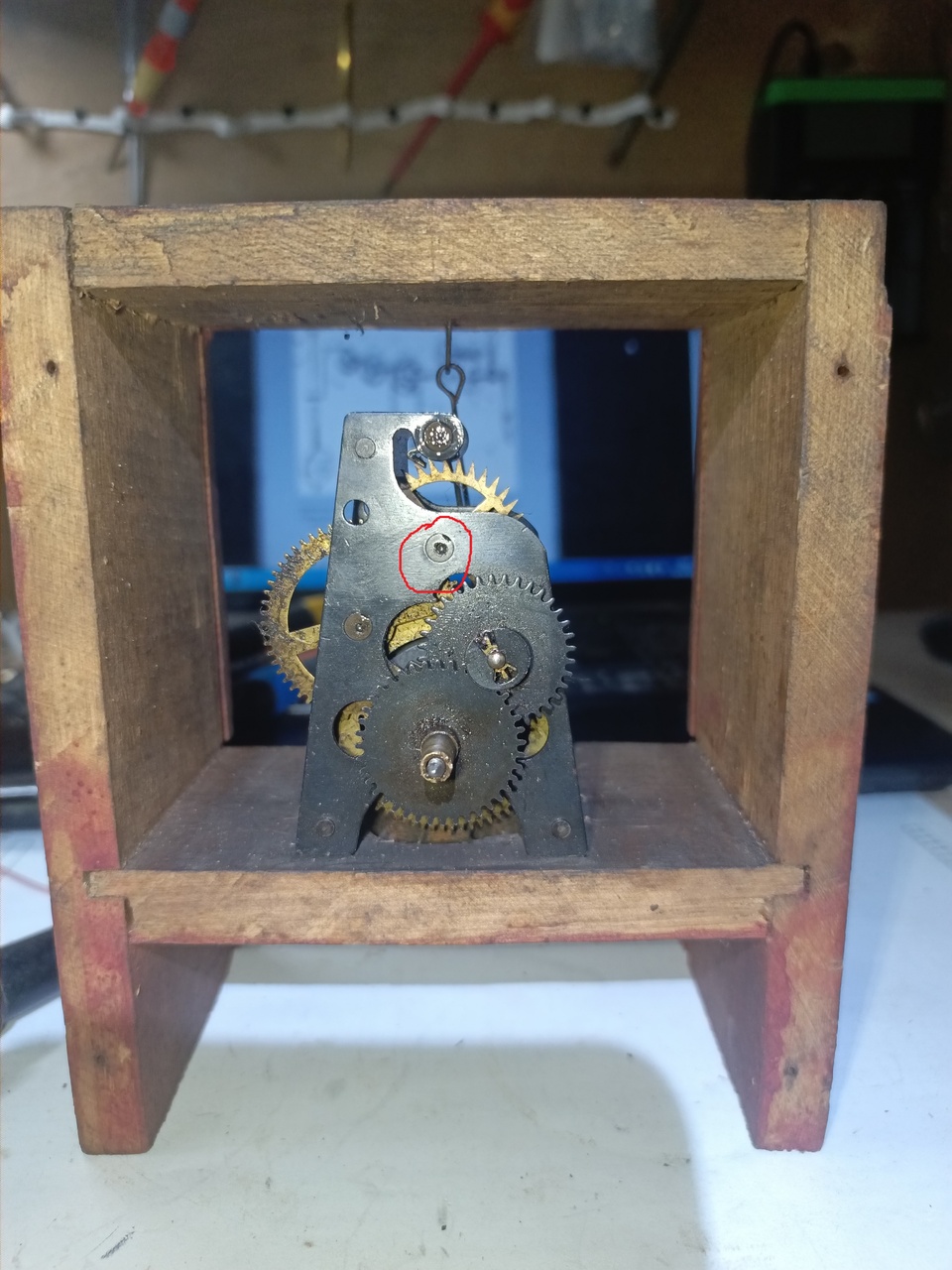

Доброго всем!
Посоветуйте мастера отремонтировать, боюсь, у самого не получится...

Сообщение от Seregeich Посмотреть сообщение
Доброго всем!
Ходики - одни из самых простых часов, вы справитесь. Мастеров можно глянуть в соответствующем разделе.
