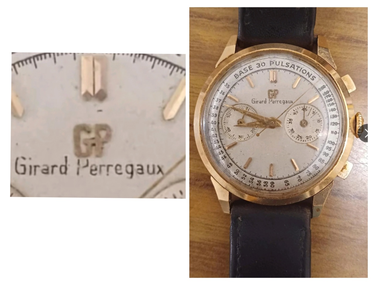

И где надпись antichoc[incabloc]?

H M P я подозревал ,но сидел с телефона, фотки не айс . Вот теперь вижу и корявый круг и все напечатанные метки не в тему ,походу очередной "дедужкен трофей" ,а вот почему стрелки на логотипе(фото)
ПС: очень похоже на попытку создания темы для ссылки при продаже

Вот так.Пришел человек в ХРАМ ЧАСОВОГО ИСКУССТВА,а ему-библия не та,обложка мятая,страницы вырваны.....Это дискриминация по конфессиональному признаку.Куда смотрит профсоюз???)))

Сообщение от britpit Посмотреть сообщение
ТС скорее всего просто не знал. К тому же он, судя по всему, не в России.
Видно, что это old redial, давно перепечатано, может быть в 70-80е. Начертание цифр не повторяются и какое-то подобие патины есть.
Кривая, но ещё ручная работа, с использованием ремонтных клише.
Последние лет 20 цифры обычно копипастятся в графических редакторах.

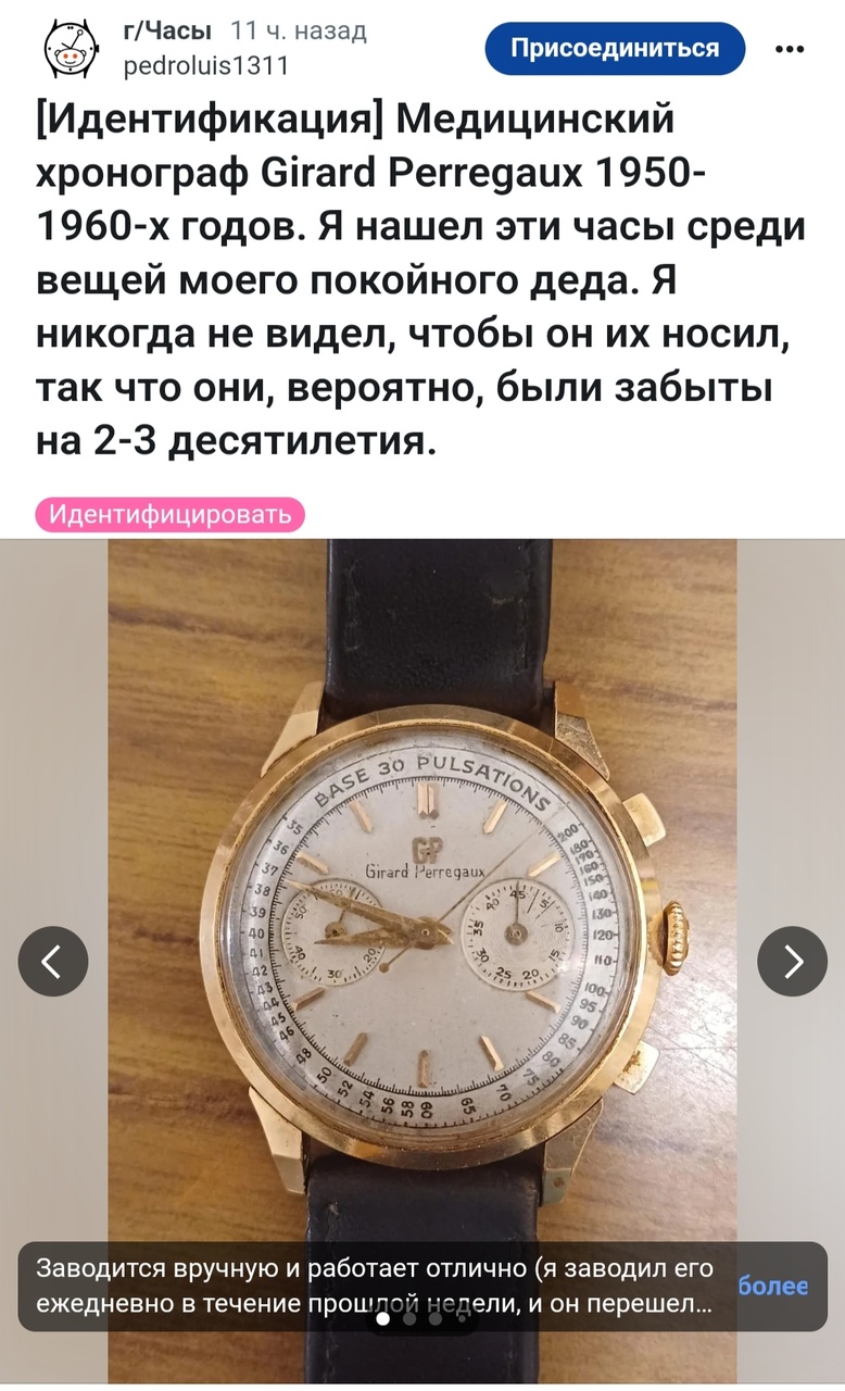

Сообщение от H M P Посмотреть сообщение
Да, вы правы, я не в России, а в Аргентине. На несколько кустарный вид циферблата я сразу обратил внимание, но, поскольку в часах ничего не понимаю, решил, что для той эпохи это нормально. Спасибо за интересные комментарии!

Сообщение от UncleMisha Посмотреть сообщение
Ну Аргентина тогда все ясно, почему хоть Южная Америка, так славна всякими подобными котлетками, особенно котлетками Улисс Нардин...

Сообщение от АГЕНТ 242 Посмотреть сообщение
К сожалению, неизвестно, где эти часы были куплены - в Аргентине или в другой стране. Хозяин этих часов был человеком обеспеченным и путешествовал много и часто.
Меня больше не это "задело", но "дырки" ,в центре и в "GP"
Циферблат подвергался вмешательству, весьма неквалифицированному. Он убит, а что и как с ним делали умельцы уже значения не имеет.
И да, вероятность того, что GP приделали позже, для красоты, не нулевая.
Основная интрига это не циферблат, а механизм. Если EP, в приличном состоянии, то вкладываться в восстановление, на мой взгляд, имеет смысл.
Будем надеяться, что ТС удовлетворит наше любопытство после вскрытия.
Часы переходят не мне, а внуку прежнего владельца. Когда он соберётся съездить в столицу и совершить вскрытие - пока не знаю. Но как только это произойдёт, фотку механизма выложу.
