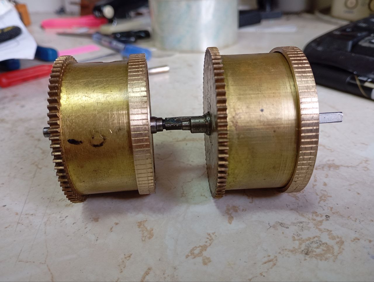

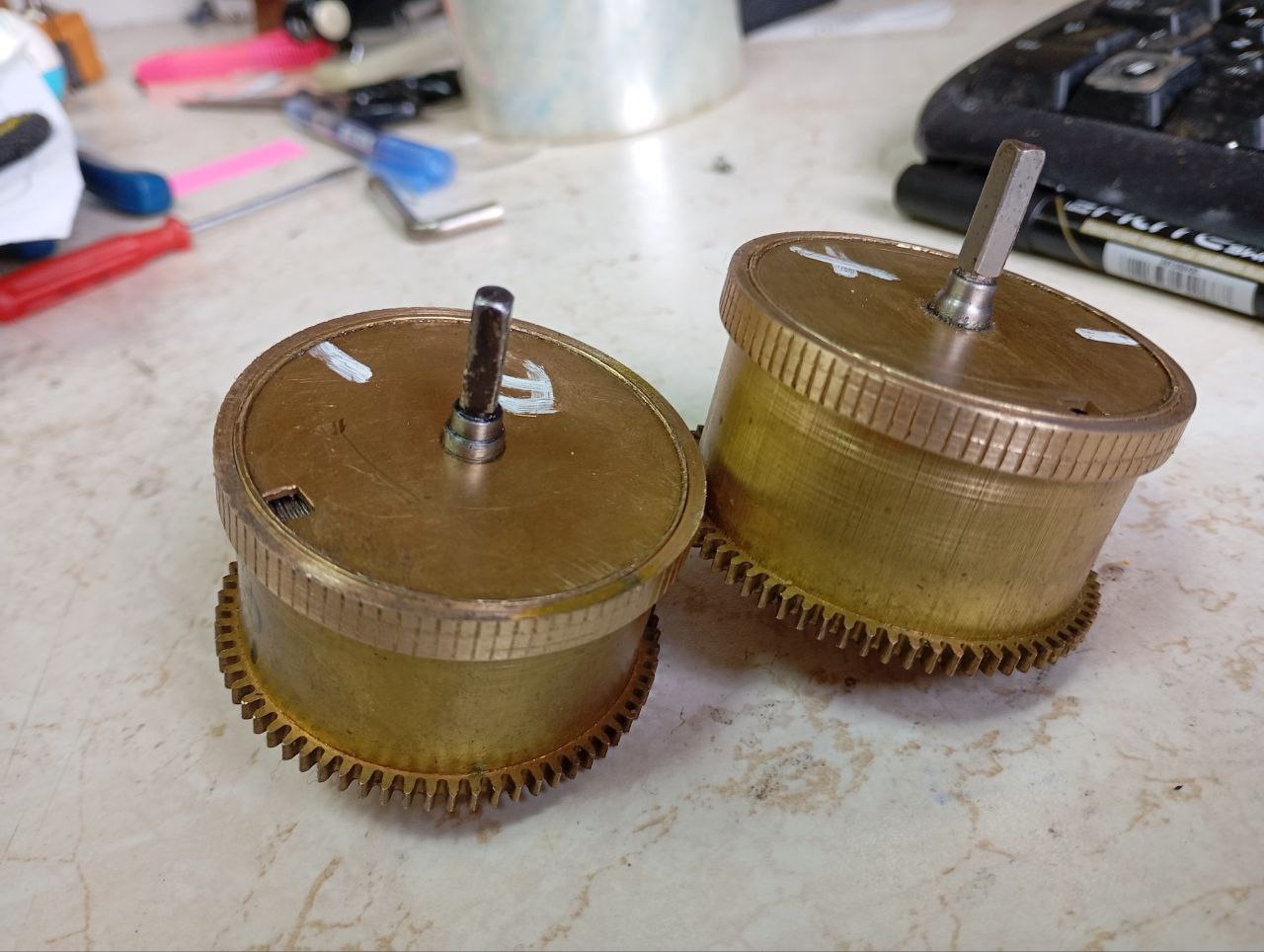

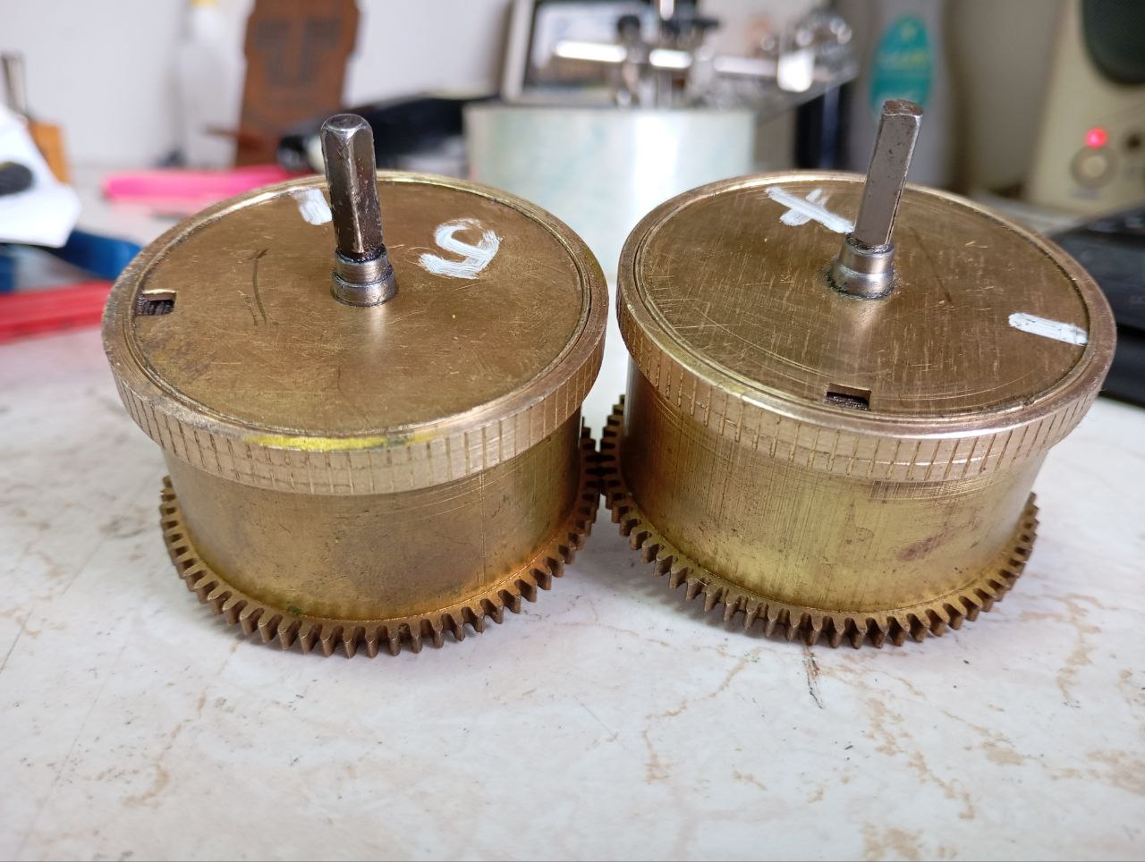

Ремонт барабанов
Всем спасибо за ответы и рекомендации. Остановился на кольцах которые проточили из других барабанов которые оказались больше в диаметре. Барабаны использовал из Часовой механизм привода МПЧ24-3-1-АМ . Вот как то так получилось.
